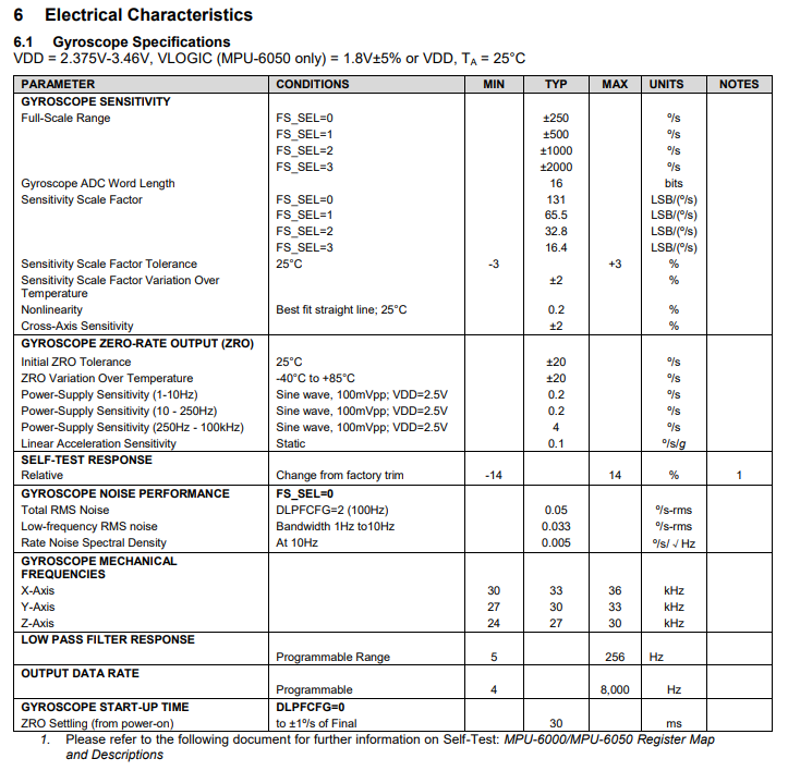

LEE4ER
[user]718[/user], гиродатчик MPU6050 наружу максимум может выдавать 8кГц, а с акселерометров и того меньше - 1кГц.  При этом STM32F103 на скольких там работает? - на 70 с чем-то МЕГАгерц)))))))))))))))

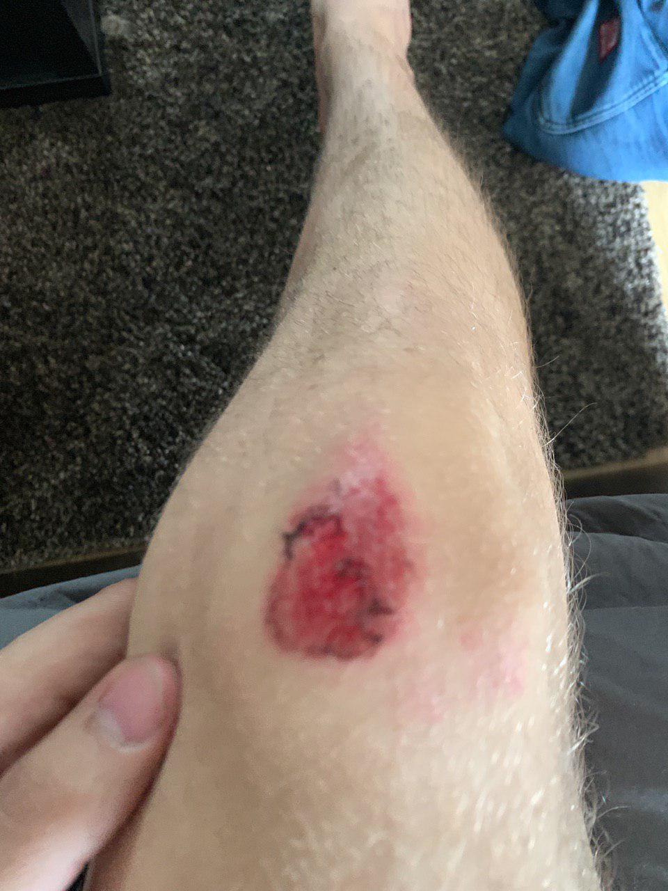

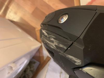

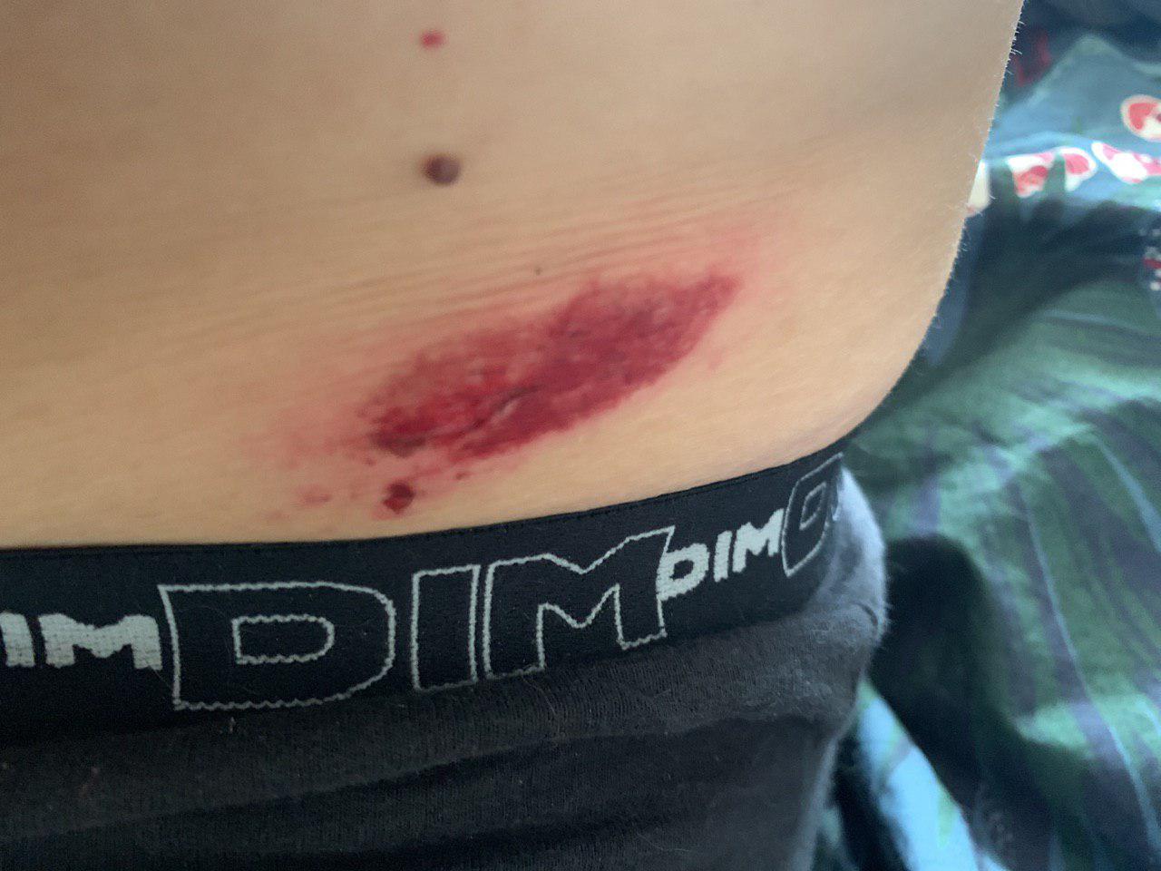

Наконец и я поездил по асфальту... после первой тысячи километров без происшествий довольно обидно конечно так полететь, уже не раз подобные препятствия проезжал но в этот раз оказался не готов...
На скорости ближе к 40 внезапно оказался кусок асфальта уровнем сильно повыше, подпрыгнул, и приземлился на другую часть педалей, дальше не удержался и полетееелллл, в какую сторону даже не помню но колесо точно улетело вперед, ему тоже неслабо так досталось.
В итоге серьезно содран локоть, немного колени, кусок кожи на бедре и довольно сильно первый палец на правой руке. Из защиты были только кисти, ну и очевидно что с локтями и коленями большей части травм удалось бы избежать  :pardon: так что вынес соответствующий урок...
718
Ну, так нельзя сравнивать. Элементарные ошибки в софте могут вызвать тормоза.
Ну, или по-другому. Как объяснить поведение моего колеса, когда повороты на низкой скорости не вызывают плавание горизонта, а на высокой - вызывают? Причём колесо я калибровал и выставлял по горизонту по 2 плоскостям. Буду рад какой-нибудь идее. Моя - вот такая.

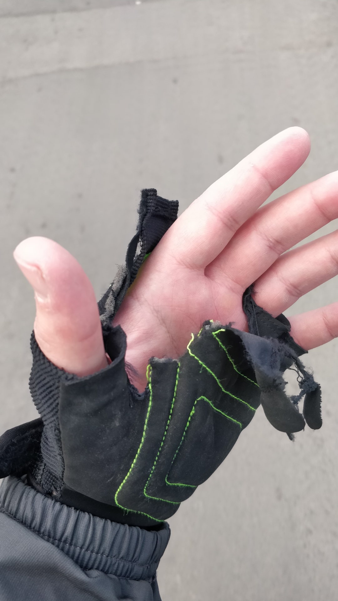

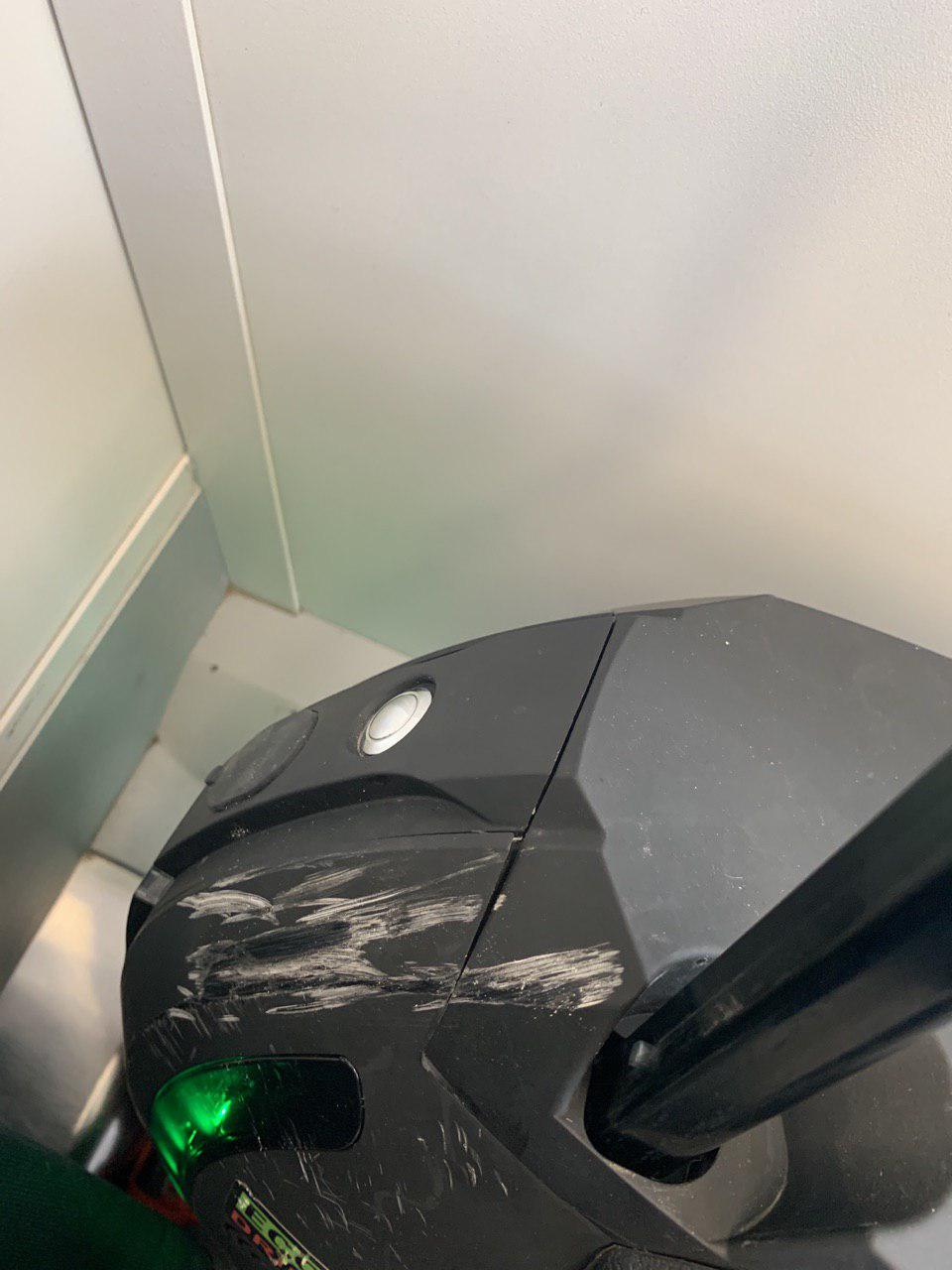

cris22
Пвдение без защиты, скорость близка к нулю, заезжал без разгона на бордюр :
Падение в защите (при продаве колеса), скорость, ну может 7 кмч :
Но, рукам ничего)
А после этих перчаток купил норм защиту запьястьев с пластиковой вставкой + велоперчатки с гелем 5 мм(велоперчатки для удобной езды, запьястья для экстремальной)
LEE4ER
Цитата: 718 от 12 Май 2019 в 19:48Ну, так нельзя сравнивать. Элементарные ошибки в софте могут вызвать тормоза.
ну это уже совсем другой вопрос. И дело даже не в ошибках, а в оптимальном коде и алгоритмах. Можно использовать разные изместные мирусложные математические функции например, а можно вычисления все делать только сложениями и вычитаниями как пример.
Что до клевания, то это даже не тормоза алгоритмов, а тупо отсутствие грамотной математики в алгоритме и разных фильтров, которые это бы отрабатывали корректно. Это как опускание педалей у многих моделей, при серии резких "ударчиков", например при спуске с не высоких, но затяжных лесенок, езде по гусиничной колее с застывшими выбоинами или езда по ярко выраженной разметке ПП.  Тоже самое и опускание/поднятие (так же у разных моделей может быть по разному) педалей при поворотах.

Vais Tech
Откуда инфа? Я читал в даташите - 400кГц. Ну, скорость его айтусишки. Просто интересно, сам сейчас с ним работаю.
а. да, нашёл. интересно
