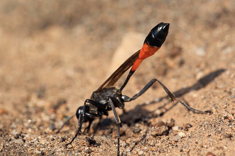

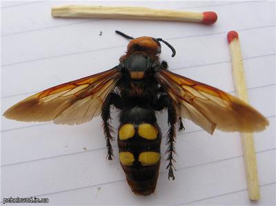

UPD: Кстати, оса могла выглядеть совсем не как большой жёлто-чёрный полосатый мух.
Земляные осы аммофилы выглядят, мягко говоря, не как осы в нашем классическом понимании. Я однажды с окна попытался рукой снять "какого-то комара", но вскоре пожалел об этом. Не очень сильная но ощутимая боль. Такие осы живут одиночно, в земле, и в массе своей являются наездниками (паразитируют на других видах насекомых, откладывая в них яйца).
Моя оса, снятая с окна, выглядела так (трудно догадаться, но это оса):
А могла выглядеть так:
И хорошо, что выглядела не так: (Сколия гигантская)
