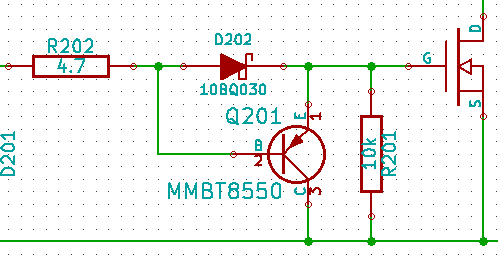

Неужели для двух импульсов с интервалом 10ms драйвер нужен? В принципе не проблема, но оборвались транзисторы от одиночного импульса, никто им в затылок не дышал, могли бы по окончании и закрыться спокойно. Может я и не прав. Но мне  всё же кажется, что аккумулятор в отличии от конденсатора, во время разряда  сильно не просаживается и подводит всю свою мощу к электродам. И тут уж или привариваемая лента или транзисторы. Хрен знает вылечится это дело уменьшением длительности импульса или нет, но попробовать стоит.
вы неправильно импульсы трактуете, у вас управляющий-то далёк ор прямоугольника, а то, что на затворе сильно далеко, а уж в канале... Транзисторы оборвались когда закрывааааааааааааааались резистором на 500Ом, в современных контроллерах стоит 16Ом, в адаптовском на закрытие нет резистора вообще, коротится через транзистор. Я как-то делал электронный ключ для страйкбольного автомата. Тоже один выстрел вроде бы ничего не менял, а 10 ручных с задержкой в секунду уже прилично грели ключ, очередь даже проверять не стал. По схеме с резистором на 200Ом было так:
После сборки драйвера на рассыпухе стало так:
И нагрев с драйвером пропал как на одиночках так и на очереди.
zap

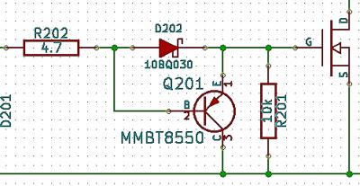

[user]mevial[/user] прав, закрывать силовой ключ резистором на 150 килоом это сумашествие /:-)
Да, был бы конденсатор, это бы прокатило (если разряжать конденсатор почти до нуля) т.к. в момент закрытия ток уже будет небольшой. Но с аккумуляторами такой финт не канает.
В Вашем случае проще всего поставить вот такой вот "захлопыватель" на PNP транзисторе:
P.S. Кстати, в затвор мосфетам обычно ставят резисторы... в данном случае 1-5 ом надо. Но так как напряжение на стоке не превышает 20 вольт, то и так сойдёт. А если будет больше, можно попалить ключ от слишком резкого открывания.

schemer
#69
Извиняюсь за задержку, но наученный на своих ошибках, рещил сделать всё более менее нормально.
Был сделан генератор на NE555 на 200 и 400 Герц, 5 и 2,5ms соответственно.
Также был сделан простейший драйвер по схеме от Zap.
Силовой блок смонтирован на медных пластинках 0,5мм и закреплён на вентиляторе от ПК. Там же , прямо на силовых транзисторах смонтирован драйвер. Транзисторов на всякий случай поставил 3 штуки. Купил их снова у коллеги alexxx1971, если кому надо, у него ещё есть.
Нагрева транзисторов пока не заметил, правда "cтрелял" не много и импульсом 2,5ms. Напряжение 12 Вольт 10а/час, 3S2P.
Заметил одну интересную особенность. Если "стрелять" одиночным импульсом, то звук разряда напоминает выстрел из мелкашки, и как правило, наносит больший ущерб свариваемым элементам (фотки в предыдущих постах). Если же запускать двойной импульс, то всё действо проходит безшумно, получается настоящая сварка. Немного фоток.
К сожалению никелевой ленты нет, поэтому нержавейка 0,3мм. Первый импульс 2,5ms, пауза 5ms, второй импульс 12,5ms. Приваривается не плохо. Нужные контакты отмечены красненьким, так как там много пробных.
Приварил.
Оторвал.
Видимо для напряжения 12 Вольт импульса в 2,5 ms достаточно, поэтому опыты с 5ms-кундным импульсом не проводил.
К сожалению электроды прилипают, правда они заточены напильником на скорую руку. Эксперементы при наличии свободного времени будут продолжаться.
Честно говоря, компактность и мощность мне понравилась, идея имеет право на жизнь.
