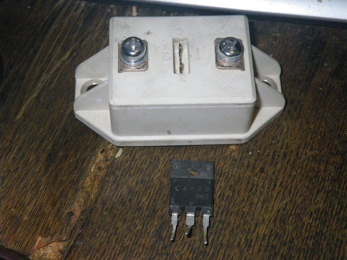

Вот схемку наваял.
Не знаю, стоит ли запитывать аппарат от силовой батарейки. В принципе проблем нет. Но к сожалению не знаю насколько просаживается батарейка во время импульса. Селлог скорее всего на такие просадки не реагирует, а для транзисторов это может быть критично. Так что питается устройство от адаптера с выпрямленным напряжением 13 Вольт. Холостой ход обмотки трансформатора 9 Вольт. Стабилизатора нет.
Пару слов о силовых транзисторах. IRF1324S-7 по сравнению с IRFP2907 выигрывает по всем основным параметрам, кроме напряжения. У IRF1324S-7 оно 24 Вольта. Но  нам больше и не надо, у нас всего 12 Вольт. Зато Rds в 5 раз меньше, Входная ёмкость в 2 раза меньше и импульсный ток в два раза больше. И стоимость, да простит меня alexxx1971, один доллар за штуку.
Добавил схемку в сплане, может кто какие коррективы внесёт.

 в моей схеме стоят супрессоры   при без них при размыкании всё сгорает  импульс до 100в прыгает .
внутреннее сопротивление батарейки во много раз выше конденсаторов  у  1фарадника 0.07 мом
У меня провода в 75 квадратов за 10 импульсов  тёплые на ощупь :)
На конденсаторах при 6000а  напряжение линейно падает  ток похоже ограничен сопротивлением всей проводки ключами и сварочным соединением
Это потому, что вы в своей схеме слишком быстро ключи закрываете. В такой одноимпульсной схеме лучше слегка теплый ключ (забравший на себя энергию индуктивности проводов), чем холодный но мертвый. Супрессоры конечно более правильное решение, однако они тоже не мгновенного действия, я бы фронт закрытия ключиков даже с ними слегка бы затянул.

транзисторы выбираются по максимальной мощности  так что 2907 немного лучше . как раз из за режима закрытия   особенно на коротких импульсах
ID (Package Limited) 240A и всё какой бы он небыл хороший
dimad63
Два одинаковых транзистора  оба 500в оба 25а   только 1  50ватт а второй 5000 ватт
У IRFP2907 в даташите написано что ограничение корпуса 75А.
Немного странно, учитывая что у IRFB4110 в корпусе ТО-220 те же 75А.
Вообще, корпус TO-263-7 для данной задачи намного предпочтительнее.
У неё под исток выделены аж 6 ног из 7, по толщине каждая как у ТО-220.
Так что IRF1324S-7 очень правильный выбор.
И, кстати, по сравнению с сопротивлением ключей сопротивление ионистора теряется.
Вот у Вас, насколько я понимаю, 18 IRFP2907 в параллель, то есть 0.25 мОм.
А у [user]schemer[/user] 3 IRF1324S-7 дают почти столько же - 0.33 мОм.
Для конечной версии можно взять 4 и всё. И радиатор нафиг не нужен.
И ещё одно соображение.
При импульсе напряжение всё равно очень низкое, куча энергии тратится на внутреннее сопротивление.
Поэтому вместо 3S имеет смысл перепаять котлету в конфигурацию 3P.
Тогда внутреннее сопротивление упадёт аж в 9 раз и станет сравнимым с сопротивлением ионистора.
Плюс к тому, исчезнет опасность переполюсовки в импульсе.
А напряжение большое нам и не нужно - ионисторы заряжают так сильно потому что у них запасённая энергия зависит от квадрата напряжения, плюс огромные ионисторы делаются для автомобилей, они дешёвы и доступны.
Зато сам импульс имеет принципиально разное течение в случае ионистора и аккумулятора.
У ионистора в начале идёт - очень недолго - огромный ток, который быстро падает, асимптотически двигаясь к нулю.
А у аккумулятора ток более-менее постоянен на всём протяжении импульса.
Поэтому с аккумулятором нам и не нужны огромные токи, достаточно сотни ампер.
Чтобы набрать нужную тепловую мощность, достаточно удержать эту сотню ампер нужное количество миллисекунд, это не проблема.
P.S. Насчёт суппрессора - здравая мысль. "Стреляет" обратно ЭДС от индуктивности проводов и рулона фольги в ионисторах.

пробивали ставить эти транзисторы  было правда сего 6 штук  бахнули на на 3 или 4 раз  на этом эксперимент был завершён  так как в блоки инжектора они закончились :)  наверно если их понаставить тоже 18 штук то будет работать и может быть даже без радиатора

А поглощают современные суппрессоры, например SMCJ24CA, жуткую мощность - до 1500Вт, столько в выбросе никогда не будет.
В начале выброса обычно такой же ток как и в конце рабочего импульса. А это значит, что при котлете в 12в и токе импульса 200А, пиковая мощность выброса 2400вт (а то и больше, поскольку считать нужно напряжение супрессора, а оно будет слегка повыше напряжения батареи).

После того как сгорели первые два транзистора действительно немного побаиваюсь за их жизнь в дальнейших экспериментах. Думы о четвёртом транзисторе присутствуют. Но надо было его ставить сразу, а сейчас уже всё сделано и немного лень.
По поводу прерпаять в 2S3P если я правильно понял. Но ведь длительность импульса надо будет увеличивать, возможно это для аккумулятора в отличии от конденсатора будет хуже. А здесь длительность смешная.  ;-D
Вот жесть от консервной банки толщиной 0,2 мм. Длительность 1 импульса 2,5ms- пауза 5ms- 2-й импульс 7,5ms.
Отрывал сварку с помощью 2-х плосклгубцев. Поддалась с трудом. Чтобы сфотографировать немного отрихтовал.
Приварилась с третьего раза, в первых двух длительность вторго импульса была сначала 2,5 ms, потом 5ms, и третий 7,5ms приварил намертво.
