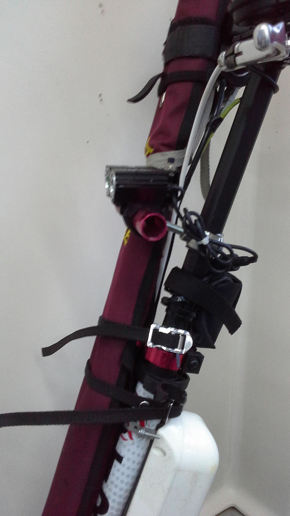

gbolotin
у кого какие фары стоят? Где можно купить фару, чтоб питалась от батареи самоката?
jampa
У меня стоит 12 вольтовая светодиодная фара плюс преобразователь 48v-12v и сигнал мотоцикетный. Светит не хуже автомобильной.
el_charro
у меня по умолчанию три красные наклейки сзади :laugh:
gbolotin
А где такую купить? Можно фотку?
jampa
http://electrohod.com/index.php?productID=719
Эта фара помоему даже с преобразователем.
У меня такая же. Но проще велосипедную, они тоже яркие и со своим аккумулятором.
gbolotin
А куда прикручена фара и где находиться преобразователь? И насколько меньше хватает батареи самоката с включенной фарой? Где находиться кнопка включения фары?
Все таки питать фару от отдельной батареи при наличии встроенной как-то не комильфо.
jampa
Фару можна прикрутить на крыло, переднюю вилку, руль, где удобнее всего, вот один из варриантов
Это, правда, другая фара. Преобразователь в Спидвее я спрятал в раму, где аккумулятор, но можна прикрутить куда угодно, что бы не мешал. Выключатели есть специальные на руль, продаються отдельно. Можно любой тумблер поставить. Расход батареи, я думаю и не заметите, светодиодные экономичные.
