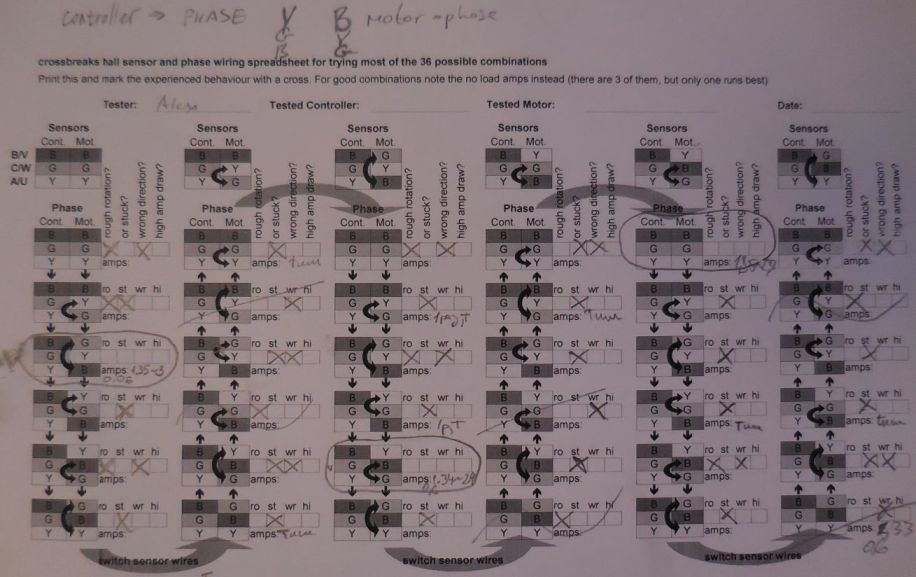

Итак небольшой отчет о проделанной работе по мотору.
Новый мотор от Терри, который, кстати, заказывали еще двое из России, надеюсь что участники нашего форума, был установлен и протестирован. Фотки вы уже видели двумя сообщениями выше.
1. Были испытаны все варианты соединений датчиков холла и фазных проводов, которые возможны по следующей замечательной таблице. Вот результат измерений включая ток потребления на тихих работающих вариантах в обоих направлениях 1.35А (кружком выделены работающие варианты в нужном направлении а диагональю перечеркнуты работающие варианты в противоположном направлении):
Такой результат удивил многих знатоков, по опыту которых во-первых ток должен быть меньше (около 0.8А) а во-вторых вариантов должно быть не шесть а два по одному в каждом направлении. Читайте дискуссию здесь. При отключенных сенсорах (выдернутых пяти тонких проводках) при любых комбинациях фаз мотор не крутится, хватает напряжение и застревает (пробовал так же оставить только землю и плюс, результат тот же).
2. Испытания мотора с нагрузкой удручают не столько по потере мощности (в горку вроде кое-как тащит) сколько по ужасному улицераздирающему тарахтению мотора переходящему в невыносимый вой на скоростях 20км/ч
Звук мотора от Терри
Конечно с таким звуком при людях ездить нельзя и самокат стоит в сторонке выжидая дальнейших тестов и предложений от продавца, который только сегодня ответил на письмо от 26го декабря. Но ответил же (ответил что типа пошли фотки и объясни проблему подробнее)!
3. Я не унываю и продолжаю поиски ДД (как вы помните для того, чтобы не страшно было его перегружать по мощности и забыть про регулировку заднего дискового тормоза). И свет во тьме появился вместе с открытой с нового года лицензией [user]ReSharVladimir[/user] на моторы 10". Почитать про это можно тут. Вкратце проблема только с нашим узким дропаутом в 115 мм который если вырастет до 142мм с помощью какого-то форумного гения то решит все проблемы. Пока же остается этот мотор подвергать жестокому распилу для сужения. Этот процесс я не представляю, но мне взялся помочь [user]lmvlmv[/user] который описывает его следующим образом "надо отпиливать резьбу под тормоз и ездить без сальников (у подшипников бывают версии с закрытыми с обеих сторон исполнением с резиновым уплотнением)".
В идеале хотелось бы мотор с посадкой 3" чтобы помещались зубастые покрышки под шиповку (зимой детишек на санках катать да самому на работу) и их было легко достать. Поиски продолжаются... В это время ко мне завтра приедет моя новая батарейка и я настраиваюсь на затраты на контроллер МиниЕ который на сегодня стоит дороже чем мой весь самокат с подарками и доставкой на момент его покупки. Возможно контроллер приедет ко мне до середины февраля.
