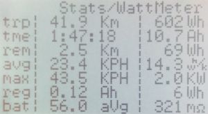

Ну а чтобы не было оффтопом проехал наконец почти до полной остановки аппарата (предел на ячейке выставлен 2.75 и одна из разрядилась до 2.89), в горку не ехал совсем получилось в режиме буст 41 с копейками.
MyWay 2014 Quick Custom топ 38км/ч стандарт 25км/ч MiniE контроллер, ДД 400Вт дальность 42->30км батка 16s4p 60В 11Ач>9Ач ODO 3200km MiniE + 800km = 4k

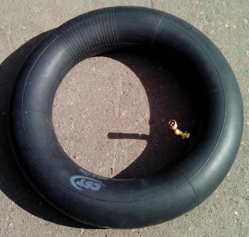

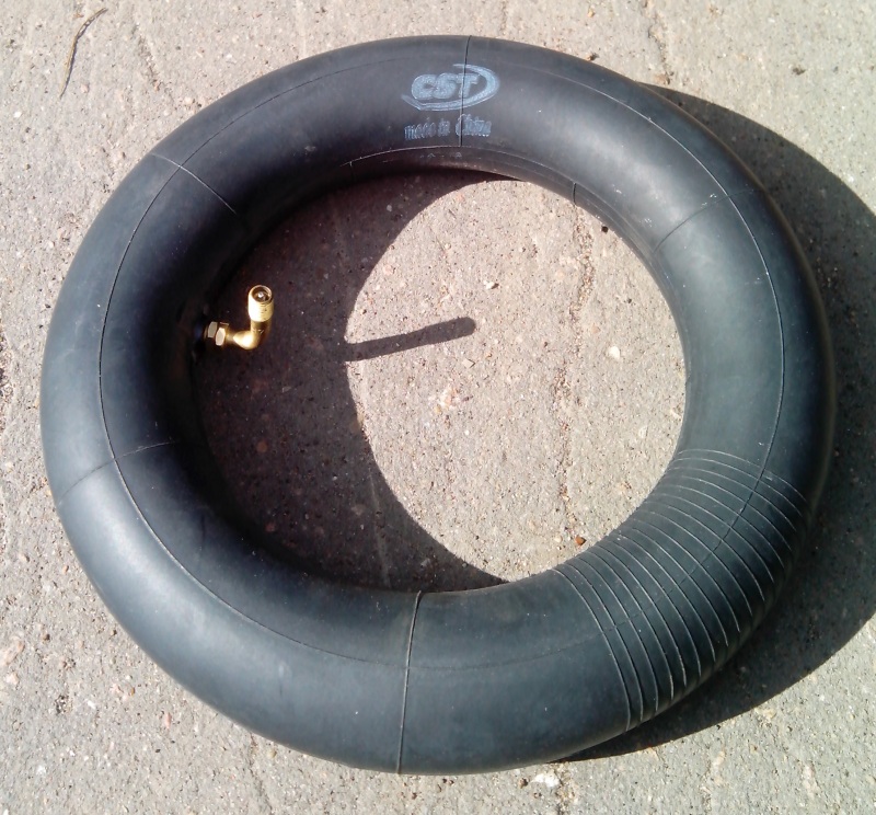

Samsonov
[user]Asterisk[/user], надуйте пожалуйста камеру и сфоткайте если не затруднит, оцените ее ровность. По виду вы можете понять почему она дороже покрышки?
Asterisk
Китаец слегка лоханулся, помоему. Скорее всего, он перепутал цену покрышки и камеры - продал покрышки дешевле.
А сейчас он уже исправил цену - и камера и покрышка $20.
Надуть и сфотать завтра получится только.

Asterisk
На фото ближний край кажется толще - фоткал смартфоном, немного искажает.
Когда держишь в руках, разницы в толщине не заметно.

Samsonov
#101
Цитата: Asterisk от 11 Июнь 2015 в 10:30На фото ближний край кажется толще - фоткал смартфоном, немного искажает
Это однозначно лучше чем Кенда которой так предан Иноким, посмотри что приехало с новым мотор колесом, это же ужас, никаких улучшений с 2014! Покрутил новые колеса, оба яйцом и все из за этих отвратительных камер. Но картинками ЦСТ я не впечатлен, дмал будут ровнее, если оценивать обе фотки то все-таки видно, что не в смартфоне дело

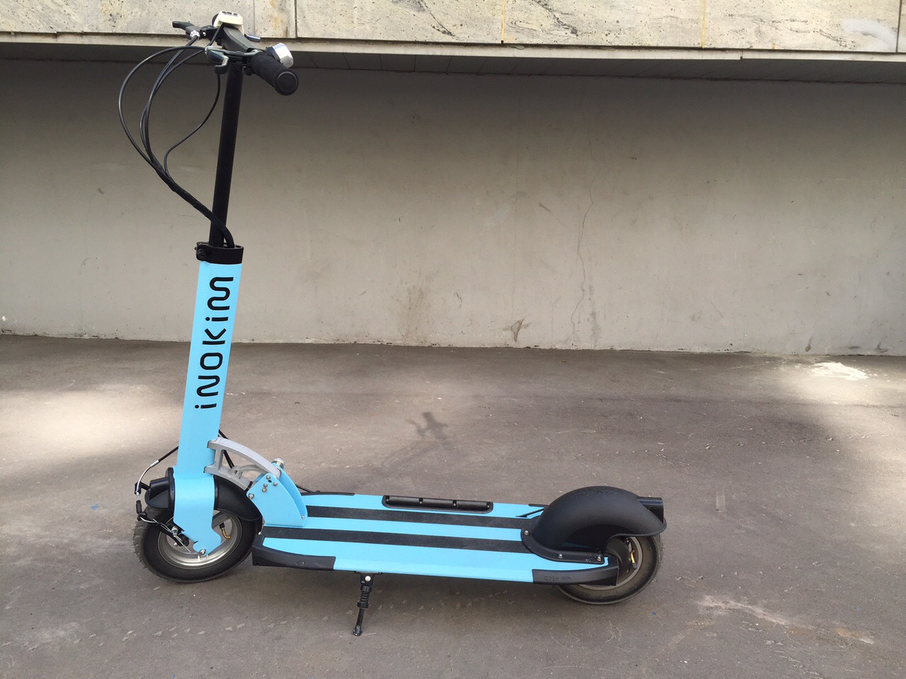

1. Спидвеевская покрышка все-таки круче, но оригинал это хорошая неколясочная альтернатива, вес 417гр
2. Летели самокатики ФедЭксом с остановками Шанхай,Япония,Франция,Германия,Швеция за девять календарных дней из них 4 оформление в местном аэропорту. Приятно что коробок у каждого скамоката по две, у оригинальной коробки хоть какой-то вид остается, но все равно все в дырах, хотя повреждений на изделиях нет. Никаких дополнительных штук в коробке не было, только самокат, зарядник, инструкция на английском и какие-то прозрачные наклейки на бумаге мятым рулоном. Так что все дополнительное это от перекупщиков.
У белого самоката в коробке нашел винтик, который крепит фиксатор грипсы в нижнем положении, винты совершенно не были закручены.
3. Насколько же шире стал руль, 510мм против старых 430, держать удобнее и наверняка безопаснее управлять (правая грипса урезана, чтобы комп помещался). Неприятно удивила новая ручка газа, на картинках такая вса разтакая с компом, а по факту очередной кусок китайского пластика, 2014 ручка газа была куда добротнее сделана и ее механика была лучше. Очень понравился дизайн белого самоката с красным, на нем комп смотрится отлично. Так же обнаружил провод, который тянется к от ручки левого тормоза (задний) к контрорллеру, неужели рекурперация! (у меня белая модель с ДД, а черная с редукторником). Беленький тихий-тихий поскрипывает только что-то мехаическое в тормозе и, кстати, едет только с толчка иначе на газ не реагирует. ДД мотор слабый, я могу остановить самокат руками при полном газе даже на него не вставая, видимо контроллер врубает токоограничилку.
У компа есть три положения скорости на ХХ у обоих вариантов 15км/ч 20км/ч и 28км/ч соответственно. Это классно, не страшно поставить ребенка.
Удивил вес, оказывается 15,8кг, это значит что с моими апгрейдами я всего на 2,2кг его повысил, был уверен что больше.
И еще прикол, оказывается у руля есть крышки по торцам, а я и не знал... видимо потерял где-то от своего самоката, у меня отверстия там, поэтому грипсы сползают и я их поправляю автоматом во время езды.   :pardon:
