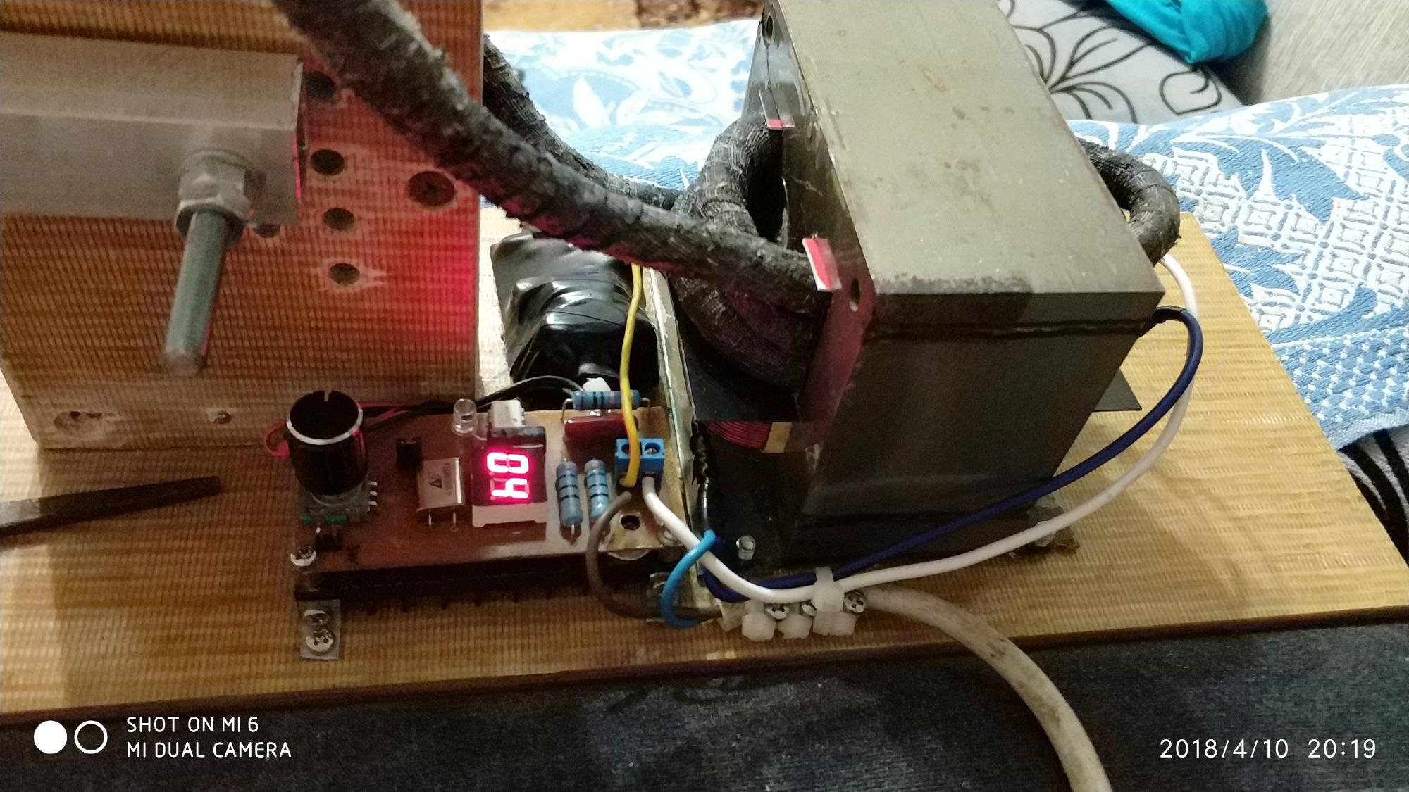

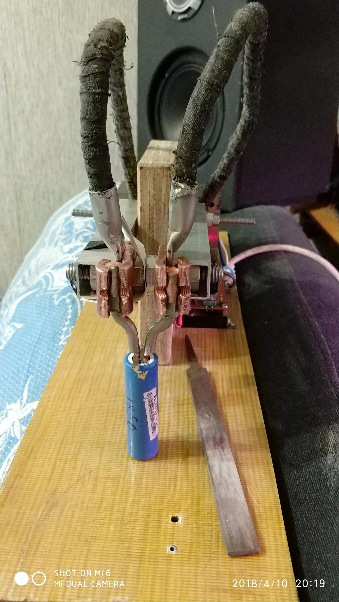

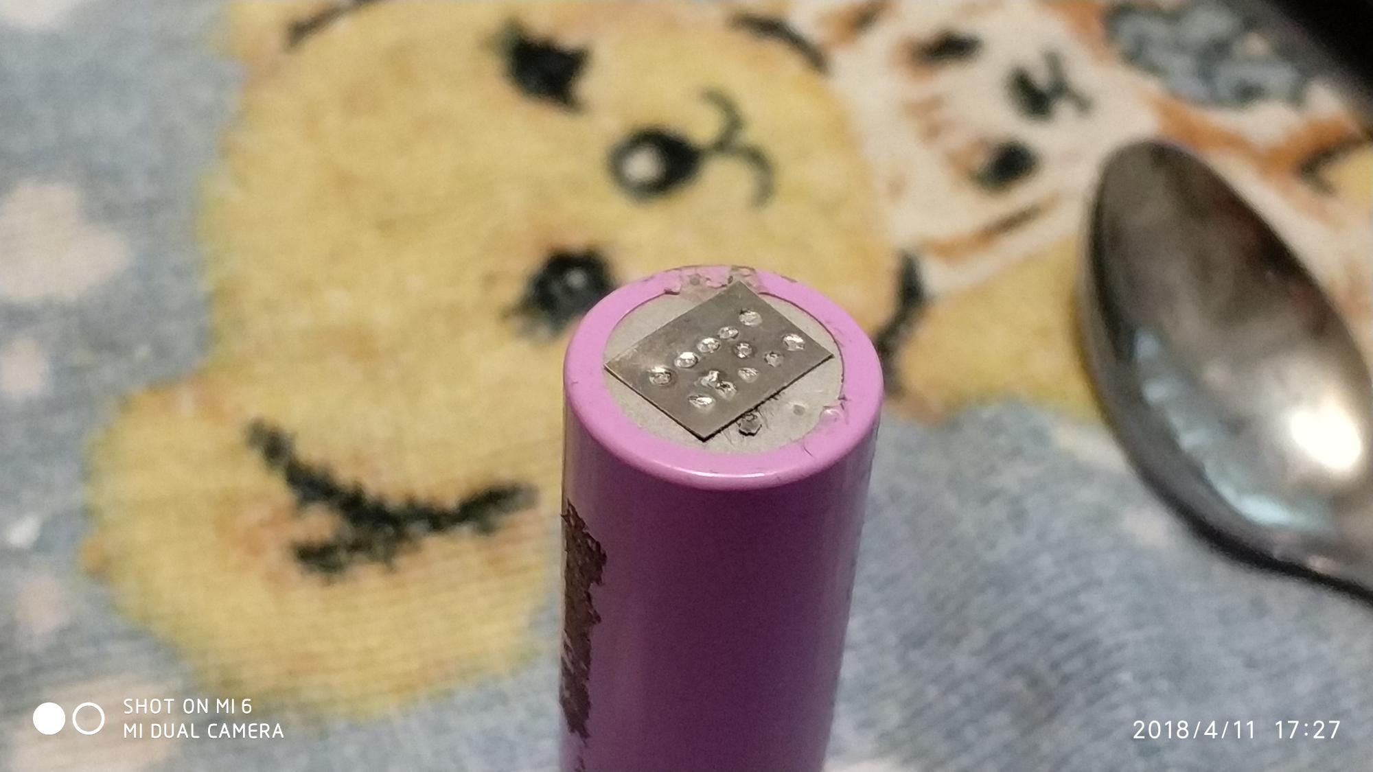

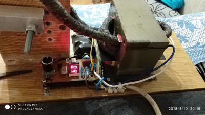

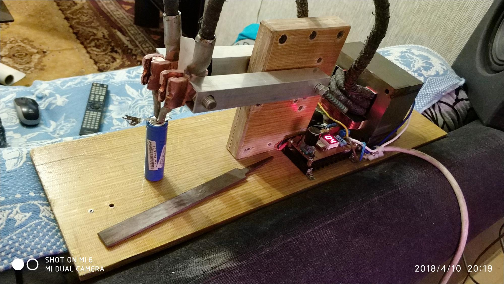

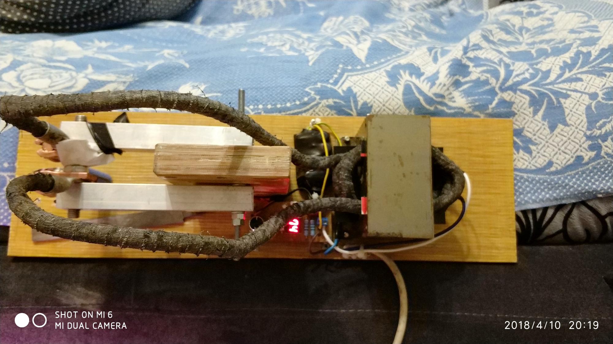

vasik245
Добрый день всем "сварщикам"  :-D
Поделюсь и я своим детищем...которым варил уже пару тройку сотен аккумов. Сразу скажу, что до этого было 2 витка, проводом КГ 50 - варил нестабильно, потом снял с него резиновую изоляцию, обмотал тканевой изолентой и умудрился пропихнуть 3 витка через сердечник - теперь варит более менее хорошо. после перемотки время сварки сократилось втрое.
Контроллер с диммером, на АТмеге, по моему 2313 (уже не помню точно  :ah:). Симистор на 40 А.
По току не спрашивайте, не чем замерить. Напряжение на выходе хх 2,3в, при входном 222в.
Anton_S
[user]vasik245[/user],
Прижим электродов к элементам руками ?

vasik245
Пока да...но исходя из того, какими пластинами варишь - разное усилие...так что пока этот этап в разработке....сделать прижим регулируемым
з.ы. я как то два пальца на прижим уже адаптировал - прекрасно получается  :-D

Цитата: vasik245 от 11 Апр. 2018 в 18:02умудрился пропихнуть 3 витка через сердечник - теперь варит более менее хорошо
Вот-вот, про что и говорится человеку, мало витков , но более толстым проводом не даст больший ток, т.к. слишком большое сопротивление ленты, корпуса 2-х контактов...
