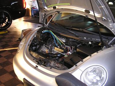

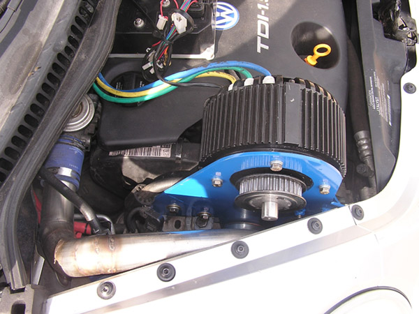

здравствуйте!!есть у мя идейка зделать из машины гибрид чтоб экономить денежки на бенз!!но опыта совсем нет!!вот ща юзаю по сайтам и наткнулся на готовые наборы для переделки машин!!фотки набора выложил!10 кв!!но нигде не показано куда его цеплять!!по фоткам понял что это чюда цепляеться на ремень грм или ручеек!и хочеш электро мотором крути а хош двигателем!!скажите я правильно понял или нет!!!!!!!!просто как правило я ежу не в городе а по трассе не больше 50 км в день и мощьных моторов ненадо мя вполнеб устроил разгон на бензине а потом когда переключюсь на 4 передачю!!подхватить електро мотором и все!!подскажите такой вариант прокатит!
Steel RAT
Нет, не прокатит. Вообще, глупее не придумаешь - крутить ДВС с собственными потерями от 1КВт, сцепление, КПП и дифференциал. В общей сложности 2КВт будете рассеивать в воздух, если даже отключите генератор, ГУР и насос кондиционера.
От 5 КВт до колес дойдет 3 при попутном ветре. Скорость будет порядка 25...30 км/ч.
Надо делать привод прямо на колесо, что бы можно было отключать ДВС через КПП, а электродвигатель кулачковой или обгонной муфтой.
Только посмотрите цены на аккумуляторы и вам сразу стент ясно, что экономить не получится. Лучше сразу покупать электровелик. :)
