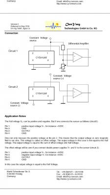

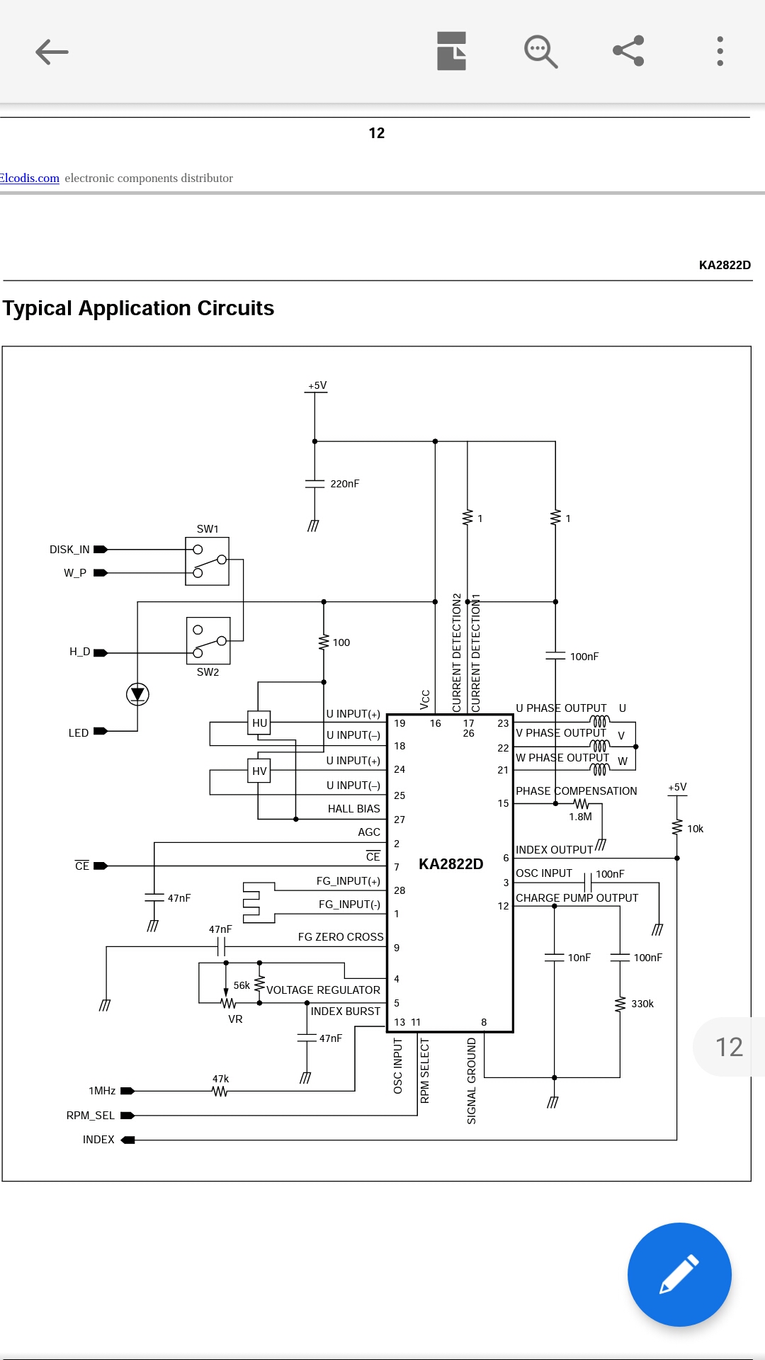

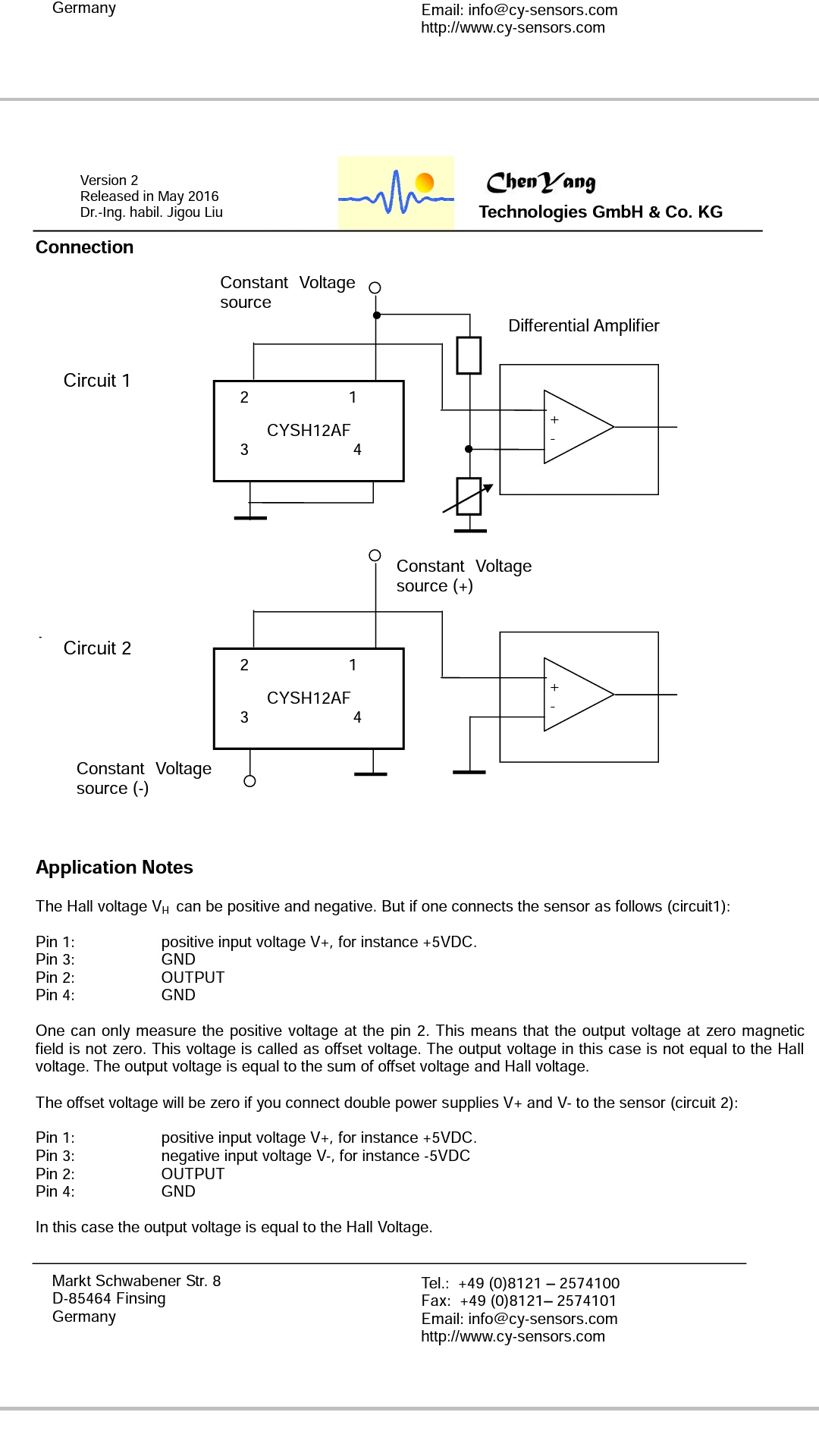

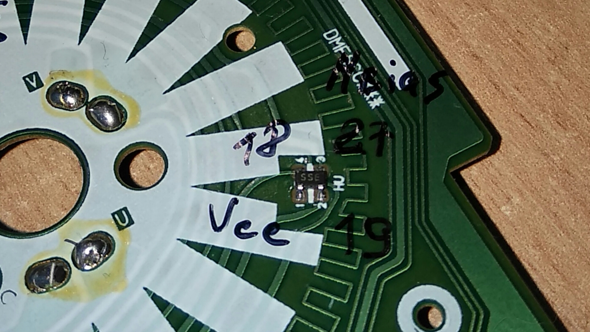

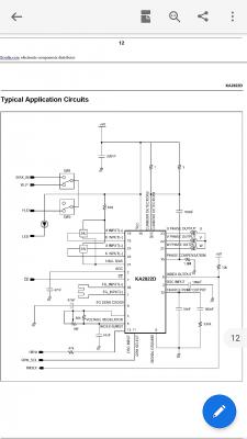

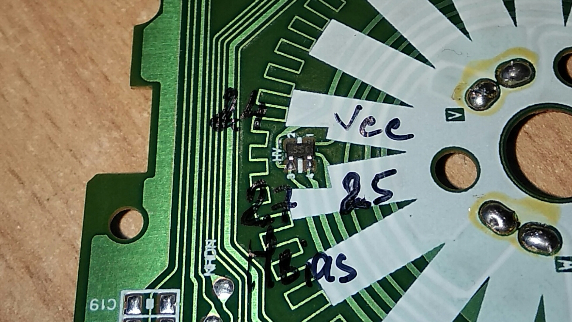

inetchik
Цитата: TRO от 19 Окт. 2020 в 13:05аналоговый 4 выводной холл с движков .... флопика
Нарылись пара Холлов:
Вот только недопонимаю, им пофиг на полярность питания ?
Спецификация вроде ихняя:  https://electrotransport.ru/index.php?action=downloads;sa=downfile&id=1055 .
Работали совместно с драйвером:
SF8. B1-Р600 с ЛЖФ15S-19.5АЧ.
Мы на карте.BR, Dmitry.
TRO
Цитата: inetchik от 04 Янв. 2021 в 12:09им пофиг на полярность питания ?
Пофиг, там просто резистивный мост, квадратом, сопротивления от магнитного поля меняют свое сопротивления, по диагоналям. На одну диагональ питание, с другой снимаем диф сигнал, так точнее всего получается. Включения что на вашиих двух схемах фиговые.
