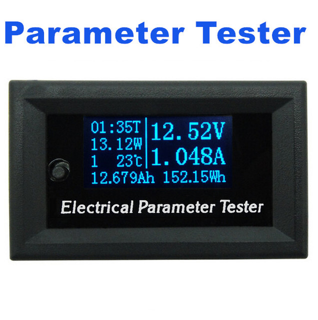

Шунт нужен для амперметра как я понимаю?
http://ru.aliexpress.com/item/Good-quality-Mini-2in1-DC-0-100V-50A-Red-LED-Voltage-Current-Monitor-Meter-Voltmeter-Amperemeter/1949518308.html?spm=2114.30010708.3.56.YHKyZ1&ws_ab_test=searchweb201556_8,searchweb201602_5_10039_10037_507_10032_10020_10017_10021_10022_10009_10008_10018_101_10019,searchweb201603_7&btsid=178ac20d-623e-48ef-97f0-a431259f95d2
Вот такие приборчики пишут врут на малых токах, малые у них это меньше 10А, а у меня это получается половина диапазона выдаваемого тока...
Или еще раз рискнуть и попробовать другой ваттметр со встроенным шунтом на 20А (хватит? или при максимальной нагрузке сгорит?)
http://ru.aliexpress.com/item/Multifunction-4-in-1-DC-Volt-Amp-Meter-LCD-Large-screen-Display-Voltage-Current-Power-Energy/32629570422.html?spm=2114.30010708.3.209.YHKyZ1&ws_ab_test=searchweb201556_8,searchweb201602_5_10039_10037_507_10032_10020_10017_10021_10022_10009_10008_10018_101_10019,searchweb201603_7&btsid=178ac20d-623e-48ef-97f0-a431259f95d2
Drift3r
Да.
Если есть шунт, то ток мерится по падению напряжения на шунте. Значит, можно добавить подстроечный резистор и откалибровать на свои токи.

[user]Drift3r[/user], У дешевых ваттметров кривость показаний на малых токах никакой резистивной калибровкой не лечится, там оно от нелинейности АЦП и усилителя встроенного в контроллер, + кривость разводки чувствительной входной цепи, + криворукость программистов не сделавших нормальную фильтрацию входного сигнала по избыточным выборкам.

А все-таки на встроенные 20 заказывать или на внешние 50? заряд-разряд не нужен, у меня отдельные входы бмс... чисто в текущей конфе батарейку оценивать. Не хотелось бы лезть в батарею.
Нечто
За потухший (сломанный) получил рефунд. За 6 (шесть!!!) дней дошел новый.
Присобачил.
Не пойму только, где тут шунт... Какая-то деталька припаяна...
20А предела для 20А контроллера имхо достаточно. При разгоне показывает 19.8... Тем более это кратковременно. Откатал минут 10, разок при пробуксовке засек значение за 20, ничего, пережили.
ser_mih
Деталька с надписью R002 и есть шунт.
TRO
Деталька еще куда ни шло, 20А через 2 миллиОма с натяжкой пойдет (0,8Вт тепла).
А вот сам клемник для 20А явно дрыщеват, на нем будет падать больше чем на шунте (и соответственно грется).

Да, клеммники у них на все случаи жизни одинаковы... Что 1А, что 20... Интересно, а что на этом же приборчике с внешним шунтом на 50?..
Drift3r
[user]Нечто[/user], в смысле, что?
От внешнего шунта два проводочка для передачи этих 0,8 вольт. Вот и вся разница.

К тому, что на ваттметр через те же клеммы пойдет 50А. Модели отличаются вроде бы только наличием/отсутствием внешнего шунта.
[user]Нечто[/user], Да нет, не пойдет конечно. Там микроамперы будут. :-)
Модель с внутренним шунтом всем хороша, но не для разрядного стенда с галогенными лампами.
Когда лампы холодные, там КЗ фактически, ток идет в сотни ампер и колодка отгорает. >:D
