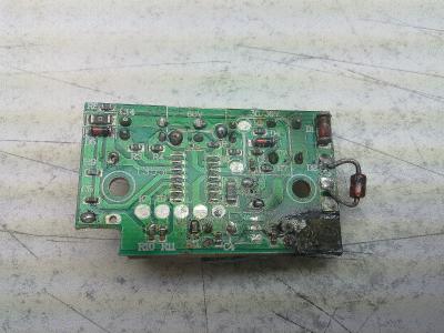

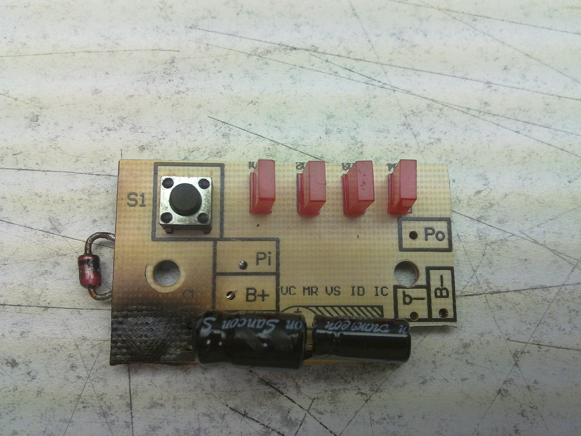

Порты Po-output и Pi- input. Вот фото из моей темы по скутеру  - https://electrotransport.ru/index.php?topic=9353.54
Вот такая батарея
Вот так выглядит располовиненная
Батарея состоит из 4х блоков вот таких
В каждом блоке 4S10P ячеек. Вроде бы можно их сконфигурировать по схеме 5S8P. Каждый блок укомплектован платой контроля за ячейками. Вот такими:

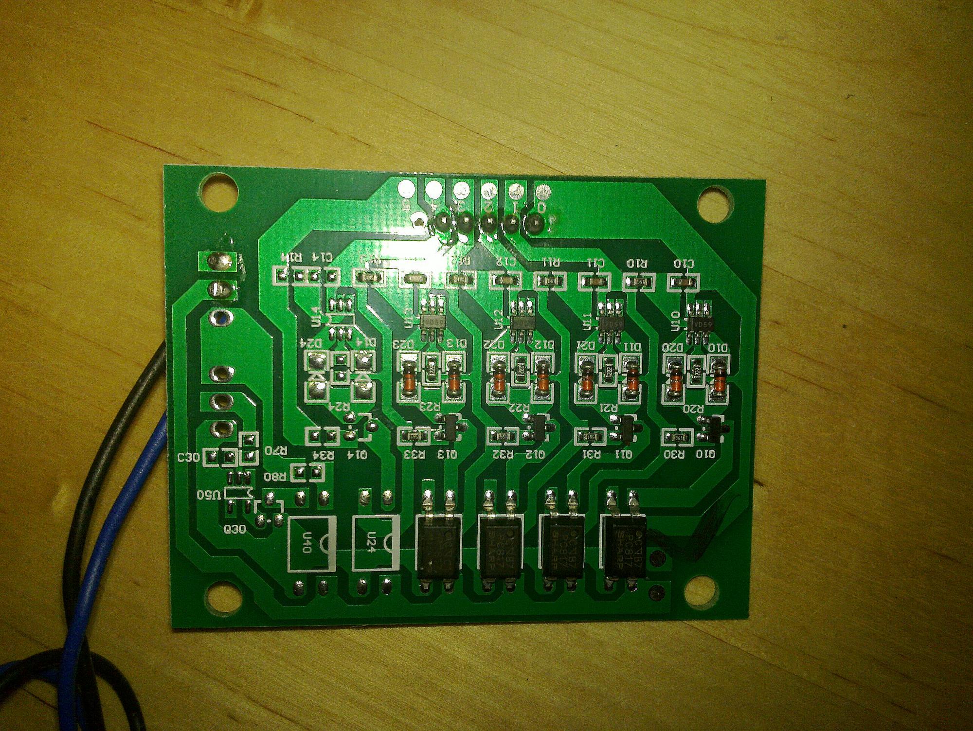

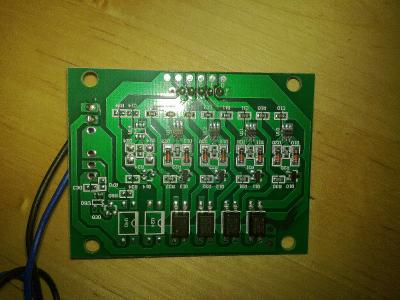

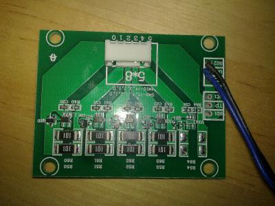

Каждая плата контролирует 4 последовательные ячейки (или 5 но у меня пятый канал не распаян). Черный провод каждой платки идет на минус, синие объеденены и идут на плату контроля бмс. На платках черный и синий сидят на выходах оптронов.
Насколько я понимаю логику (но я в электронике слабоват). Пока оптроны не работают, то на синем проводе платок и входе Po +5в через резистор R13. В ответ на +5в на Po микроконтроллер держит +5в на выходе Pi. Как только срабатывает один из оптронов, напряжение на Po просаживается и микроконтроллер убирает +5в с выхода Pi. Соотвественно контроллер скутера\зарядник следят за напряжением выхода Pi. Как только пропадают с выхода +5в, контроллер\зарядник отключаются. Как то так.

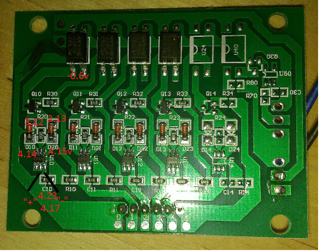

Фото платы в макро режиме.
Обновил схему. Проверил стабилитрон - на нем падает 4.61в.

В схеме корректные  значения сопротивлений R8 и R9 написаны? А то судя по фото какие то другие номиналы совсем неподходящие.
Ты хочешь сказать, что платка выдаёт низкий уровень и в случае перезаряда и в случае переразряда. Можно макрофото этой платки. Я всё же думаю микроконтроллер снимает +5 В. на Ро раньше, исходя из замерянного общего напряжения батареи. И при заряде, и при разряде, когда платки не активны, так сказать. Платки вступают в работу когда по каким-то причинам продолжается разряд или заряд. Видимо так.

licwn
Фото платок контроля ячеек.

licwn
Заряжал батарею под присмотром до упора. Результат получился неожиданным.  Я ожидал срабатывания оптронов на платках ячеек, но ни одного срабатывания так и не увидел. Исходно 3 блока с ячейками были заряжены примерно на 0.3в больше чем четвертый, чей провод контроля был перебит и иза которого умер пик последний раз. Я предполагал, что из за этой аварии, плата ячеек этого блока может работать не правильно или вообще быть не исправной, поэтому следил за этой платкой пристально. Вобщем по мере заряда 3 блока шли по напряжению впереди и один позади. Разрыв в 0.3в постоянно сохранялся. В какой то момент эти три блока подошли к напряжению 4.2*4=16.8в и стали подниматься дальше. Срабатывния оптровнов не случилось. На всех 3х платах разогрелись балансирные резисторы. В итоге один из блоков заряжался максимально до 16.94в (4.235 на ячейку примерно), два других добегали до 16.92в. Максимально напряжение плавало, те поднявшись к примеру до 16.95в само опускалось до 16.88в, что я связываю с работой балансирных резисторов. Четвертый блок максимально зарядился где то до 16.69в. При общем напряжении примерно 67.7в зарядник стал отрубаться сам по себе (срабатывания оптронов не было). Когда спадало где то до 67.4 - опять включался, прии этом постоянно горела лампа на заряднике, что батарея  заряжена. К сожалению не уловил, когда она загорелась. Мерял напряжения на платке ячеек блока который недозарядился  и одного из блоков, который по сути перезрядился. При разном входном напряжении на 6 ногом чипе voltage detector (маркировка  VD59 - документации не нашел, но мне кажется что вот даташит на очень похожий по подключению чип  http://www.toyomura.com.hk/pdfdata_e/power_e/s8261.pdf), на выходе после стабилитронов было одинаковое напряжение и на оптроне тоже. Прикладываю фотку с подписанными замерянными напряжениями.
Я если честно в непонятках. Толи все работает как и работало, но моя теория о том что зарядившиеся ячейки отключают зарядник - не верна и каждый заряд до отсечки перезаряжает мне ячейки, то ли во время последней аварии, кроме пробитого пика ,что то не так стало и с платками ячеек, но знаний не хватает понять, что не так. Тк на сигнальном проводе, что идет с оптронов, оказалось питание батареи, то наверное оптроны могли сдохнуть, но остальному вроде не должно было достаться. Или я не прав?
Это не стабилитроны, а диоды.
