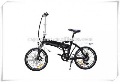

И все таки , у меня уже голова опухла выбирать, тот синенький что выше на картинке или вот такой
У этого 350ватт, 10а/ч литий ионки, но встроенные в раму, у маринера 500ватт, 9а/ч лифер но на багажнике, что многим здесь совсем не нравится. Зато гидравлические тормоза, 9 скоростей и неплохие комплектующие.
Я не пробывал ни на каком, насколько плохо с батареей на багажнике? HELP PLEASE!!!!
