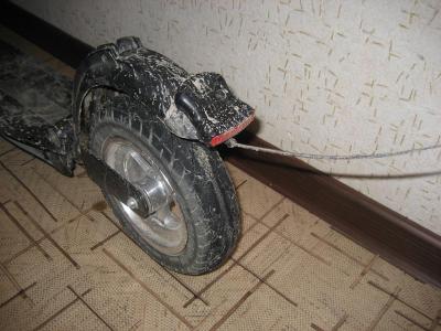

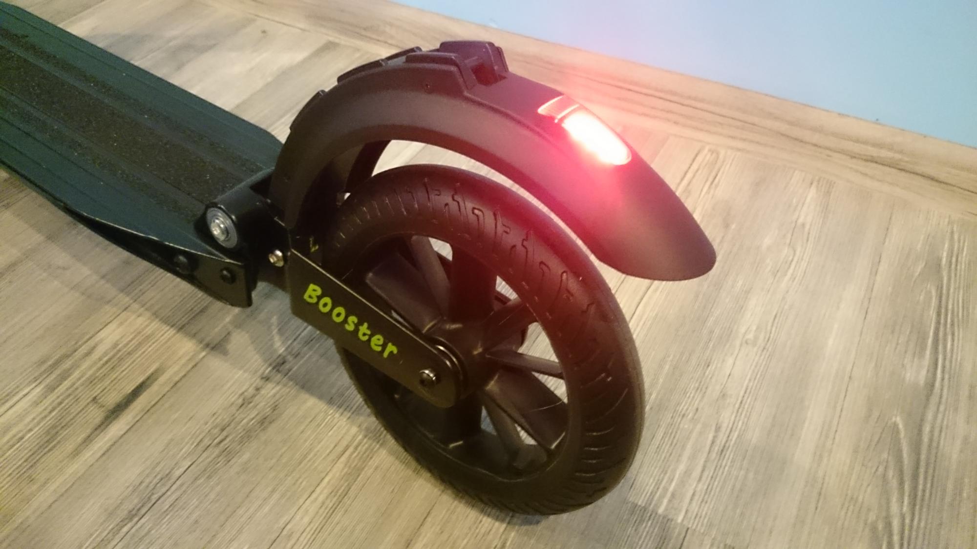

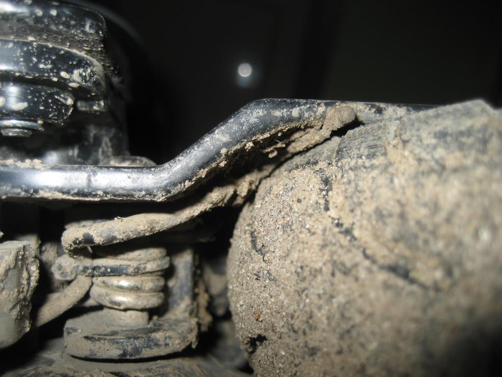

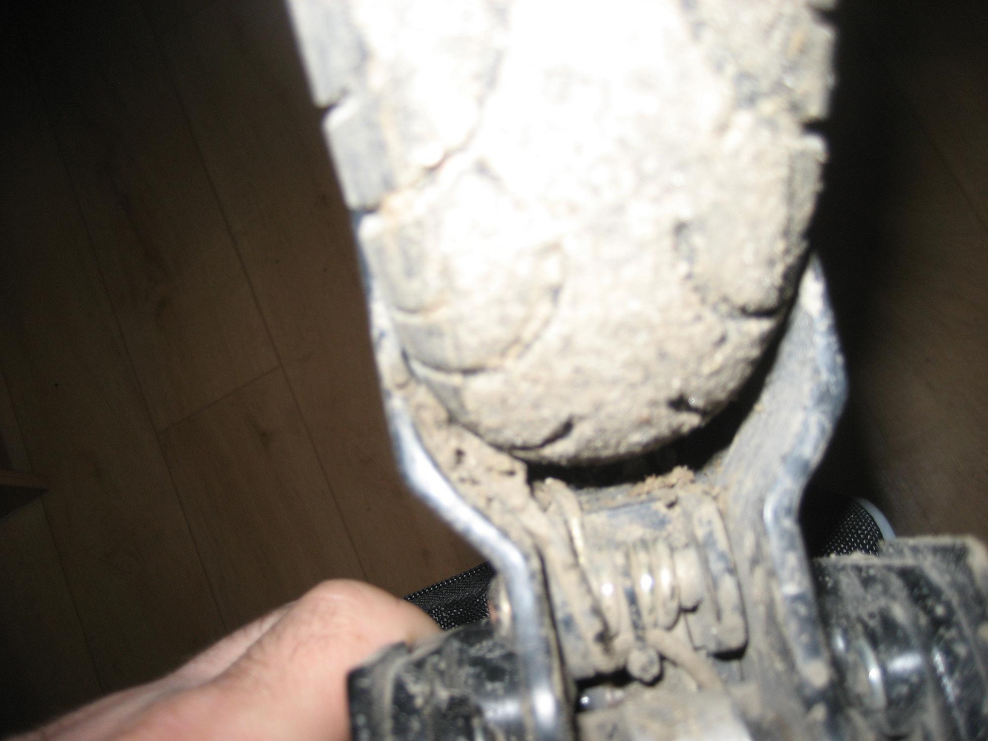

Катафод на заднее крыло добавили. Светит довольно ярко, при торможении загорается ещё ярче

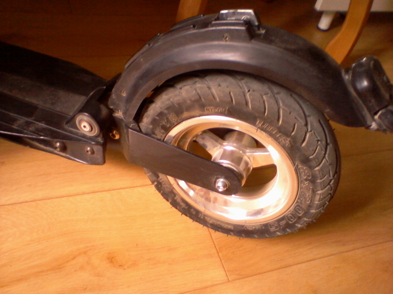

Вот такое надувное-колесо (без камеры), 5 атмосфер, с литым диском. Сама по себе шина достаточно прочная, что когда её проколол, то не сразу понял это - катался ещё день. А если в него залить "антипрокол", то и вообще можно не париться. (Так и сделал после прокола)
  Подшипники 6001 2RS (от родного заднего) - плотно вставляются вдетыми в обод крышки от пластиковой бутылки (например Кубай), а внутри с обеих сторон на родную ось - по шайбе, т.к. колесо немного шире по внутренней ширине. Снаружи также пару шайб - во избежание касания вилки и подшипника.
На поворотах укладываю в 45 градусов и чувствую себя комфортно, все неудобства с "деревянным" родным - в прошлом.
Колесо чётко импонирует и по размеру и даже по рисунку протектора с передним, в отличии от тех (для детской коляски с подшипником ~ 600).

А зачем вам вес))))? Что он что-то меняет )))? Естественно колесо с металлическим диском тяжелее чем с пластиковым, но принципиального то что?? Я с неродным задним разгоняю до 30 км. Причём оно уже у меня 2-й сезон - и никаких нареканий.

Резиновое колесо поставил - и вообще забыл про деревянное родное.

Еще раз напомню, что колесо 5х200 без переделки задних "перьев" (их расширения) не влезает, имейте это ввиду...
