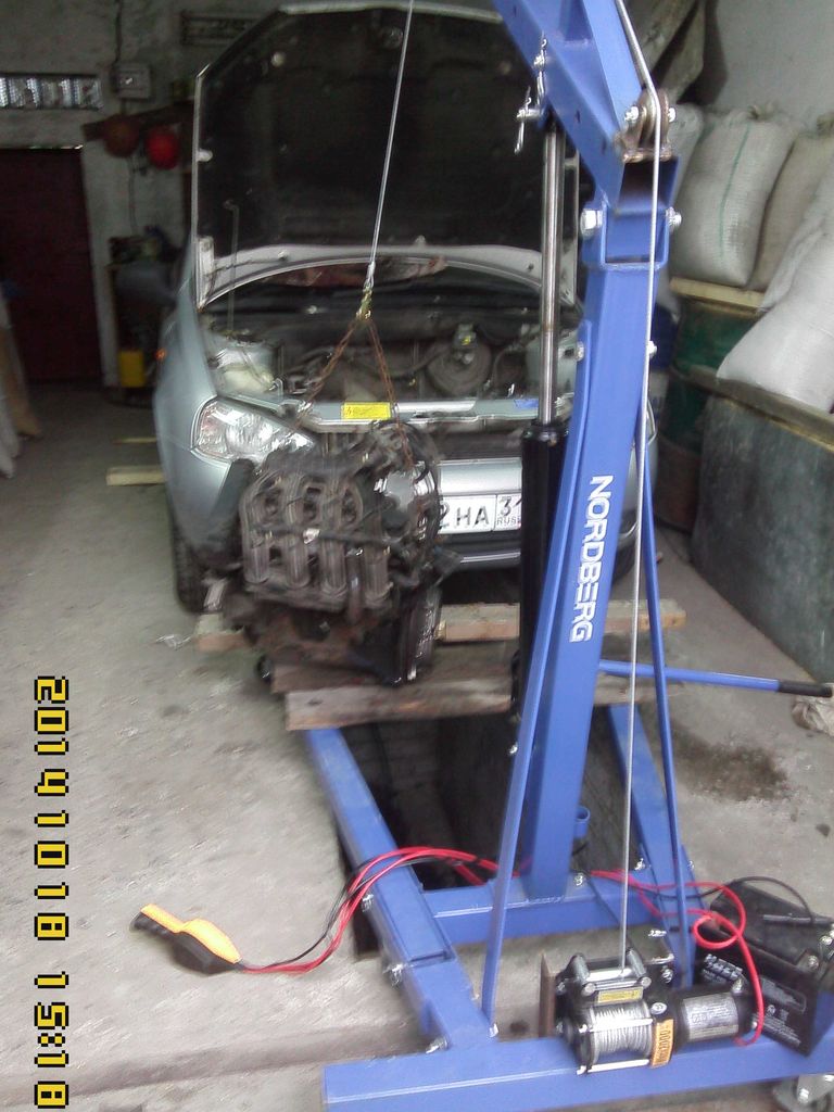

Сегодня машина была обеззаражена. Новый кран в этом активно помогал мне :)

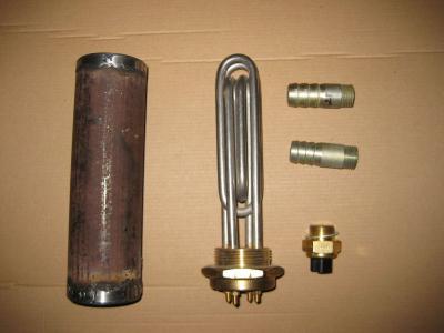

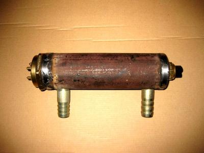

У меня машина в теплом гараже ночует, так что думаю до -10 моей жидкостной печки на 1200Вт пока хватит, а там, зима покажет, мож на сл.зиму вебасту прикручу

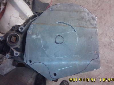

Сейчас делаю переходную плиту ,основа 20мм алюминий. Занимаюсь художественной вырезкой болгаркой и сверлами :-D
