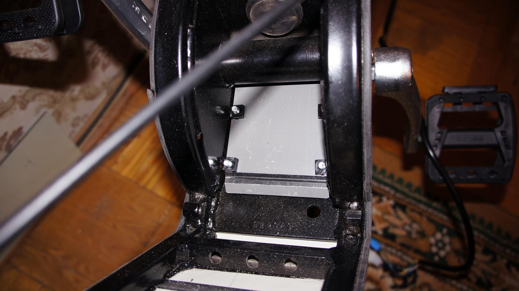

Парни, подскажите для чего существует этот лючок?
Хочу через него гидролинию протащить...
Проект "Боливар не выдержит двоих": Е-кросс, domain, миникроха, мини-е, 77v16х2.
Jeca
[user]Garrys[/user], Для неё и сделан. Чтобы систему не разбирать и не прокачивать по новой.

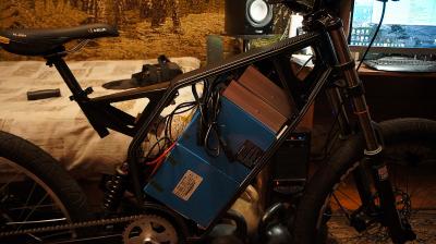

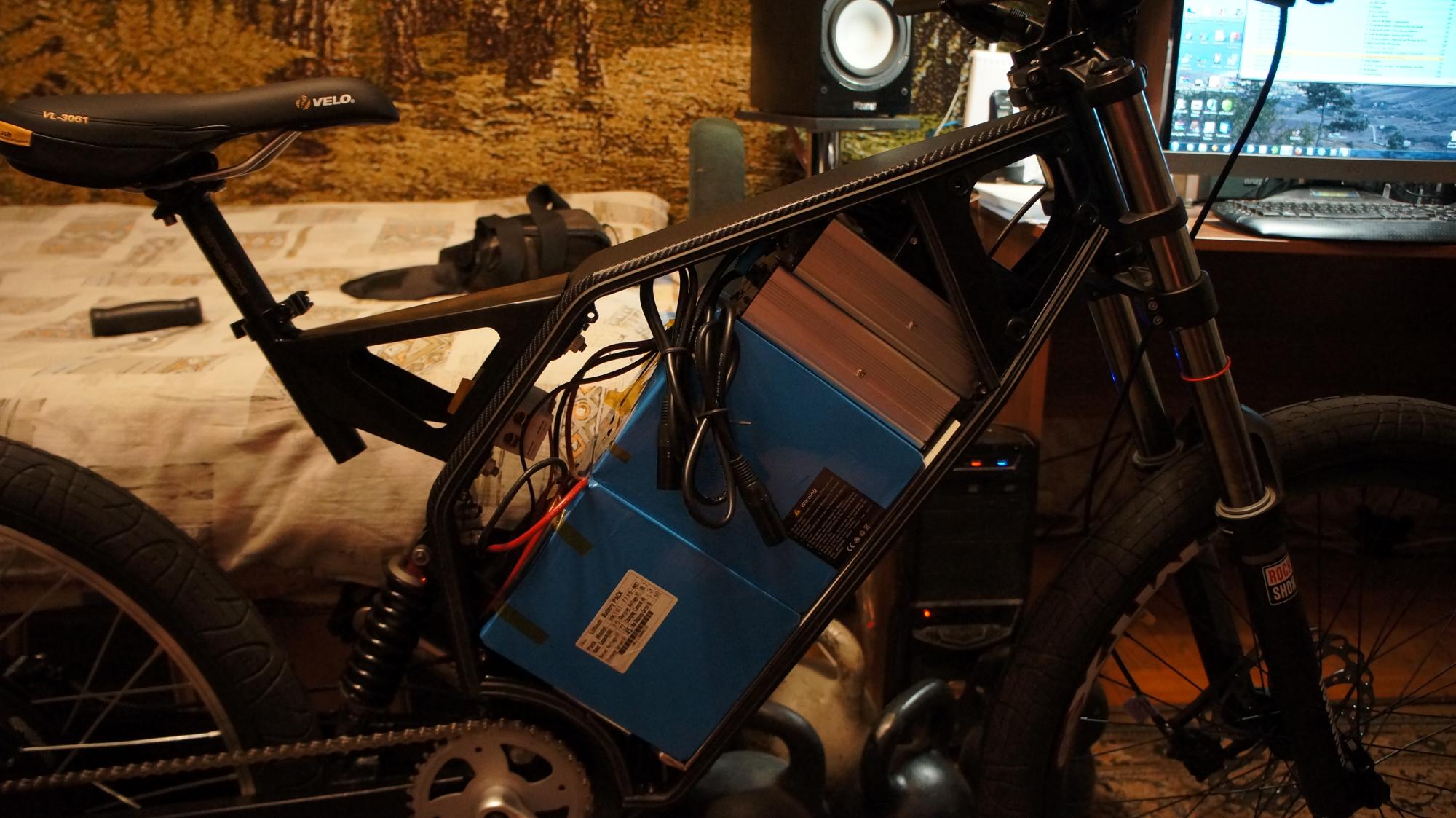

:) пока не разобрал - не понял...Вот, сложил все воедино, остается потихоньку монтировать и  коммутировать...получилось так:
Обе зарядки хочу впихнуть в раму и вывести просто гнездо 220, что б можно было воткнуться любым бытовым кабелем, вот только как вывести индикацию заряда не разбирая зарядку? Нада падумать!
Хм, по-моему, не оч. хорошя идея, Зарядки греются сами по себе+будут гонять горячий воздух, по отсеку.
Литий этого, не любит.  :-\

[user]илс[/user], Крышки вентилируемые.
se80
[user]Jeca[/user], полагаю БП греются при зарядке, во время которой вентилируемые отверстия бесполезны в виду отсутствия воздушного потока .
В общем, эти замечательные китайские зарядки частенько бахают, даже при комнатной температуре.
Стеснюсь представить, что будет, если их прижать друг к другу, на пару часов в плохо-вентилируемом боксе. :facepalm:
Впрочем, [user]Garrys[/user], рискните, потом нам расскажете, как дела. :hello:
Я мерял температуру на трансе и дросселе, 300Вт зарядки, с работающим вентилятором.
Ниже 80 градусов, она не опускалась. При этом корпус зарядки, еле теплый.
Делайте выводы.  ;-)

[user]илс[/user], после смены поставщика ни одной бахнувшей (200+ зарядок на данный момент), хотя точно такие же внешне и внутренне раньше бахали стабильно раз в полгода. У нас используются несколько штук для целей проверки, стоят друг на друге бутербродом в углу, работают исправно.

Может и исправно. Но это не отменяет того, что от постоянной повышенной температуры медленно но верно сохнут кондеры и трескается лак на трансе. Что в итоге приведет к закономерному результату.
Artxaoc
Еще контроллер туда запихать и свой ресторанчик передвижной открывать. Яишенка там, бекончик...

а может сделать в свободном месте у аккумуляторов лючек,туда просто класть зарядник,подъехал к розетке,достал из лючка зарядку,можно даже все спаять на крученых проводах,и включил в розетку,не на много дольше но зато с гарантией охлаждения.

Не вижу смысла калечить панель...Придется так и возить в рюкзаке 2 смотанные зарядки и просто вывести наружу на корпусе рамы зарядные выводы...
