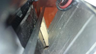

Цитата: sanhesz от 05 Апр. 2015 в 22:53
отверстие . на него куллер. куллер к контроллеру и все дела.
Да, только еще дисишка понадобится на 12в.....

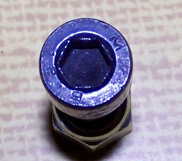

Цитата: Jeca link=msg=570418 daquote author=Ivsem link=msg=570408 date=1428304480]
Какой на этом болте класс прочности? По моему это покрашенные болты 5.5
На фото на головке болта хорошо просматривается оттиск 12.9.

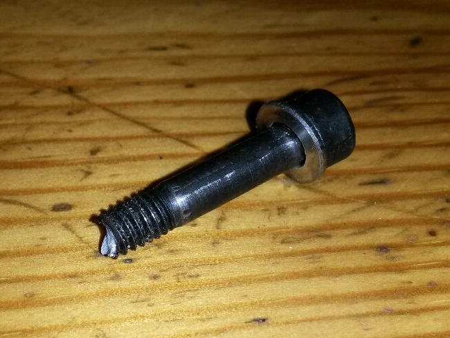

Jeca
Обычно он выглядит так. Не раз ломал прикручивая шатун.
На вашем фото завальцованные нитки резьбы.
Kostik
Цитата: Ivsem от 06 Апр. 2015 в 10:14
Имею печальный опыт общения с "гайками с упрочняющей вставкой" показанными на вашем фото.
Такая гайка у меня заклинила намертво и пришлось разрезать ее ножовкой.
Это не упрочняющая вставка, это нейлоновая вставка. Она служит для предотвращения самопроизвольного отвинчивания гайки.  Сама по себе она не может повредить резьбу.
Кстати, если гайки из нержавейки, то затягивать их  нужно примерно в 2 раза меньшим моментом.  Из-за наличия хрома и никеля у них высокая вязкость и низкий предел текучести.  При слишком сильном затягивании на витках резьбы либо образуются задиры, либо гайка "течет" и  схватывается с болтом. Разобрать такое соединение без ножовки уже невозможно.  Для болта М8  максимальный момент затяжки всего 16  или 22 нм, в зависимости от класса прочности гайки - 70 или 80 соответственно.
Точно. Поковырял в гайке шилом, вывалились остатки пластмассы.
Надо будет рассверлить отверстия на 10 мм и поискать высокопрочные болты м10 с гайками.
Попробовал ножовкой по металлу отпилить завальцованную часть. Отпилить удалось, но пилилось довольно тяжело.
