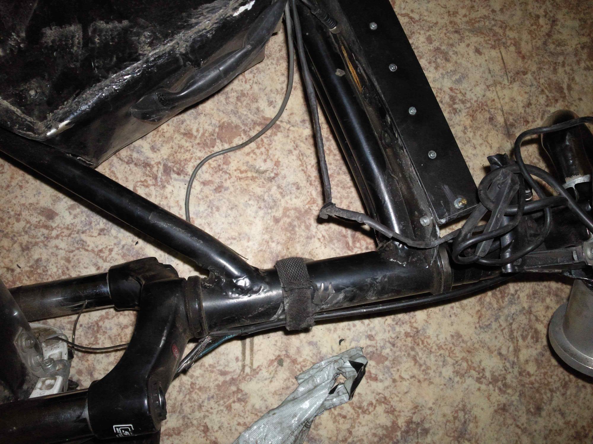

[user]VasiliSk[/user], криво прессовать, это вставить криво чашку и без коррекции угла входа забить до упора, растянув трубу.
VasiliSk
#290
[user]AdeptusOne[/user], не, это уже конкретная криворукость. по фотке видно что заусенец кроме заводской проточки нету больше.
взял штангет цифровой. вдоль 34.4мм. поперёк 34.2мм
берем известный файлик стандартов труб
https://www.canecreek.com/resources/products/headsets/technical-specifications/headset-tech-specs-rev-e.pdf
смотрим Traditional 1 1/8
посадочное место 33.90-33.95. может штангет китайский кривоват раз между внешним и внутренним диаметрами такая разница, но если не доконца вбить чашку, то крутиться она именно вперед-взад.
измерил чашку - 33.99 в одном направлении 34.09 в другом..
ferum
Труба становится овальной при сварке. Дальше на раме все это дело торцуется. Это необходимо делать в принципе на любой новой раме. Это делается в мастерской при установке рулевой. Иначе летят подшипники. Тут какой то ахтунг с размерами. По правилам на новой раме из магазина необходимо отторцевать при сборке рулевой стакан, стакан каретки и посадку тормозной машинки. Для этого в мастерских имеется инструмент.

Я покупал новую кантрийную раму не дешовую, там была овальность по трубе. Это нормально. Деформирует при сварке. Просто когда в такую трубу запрессовывают рулевую, она разжимает стенки. Но, как правило в процессе все идет через жопу.
VasiliSk
увы, овальность при сборке не проверял. Но моя старая чашка также погнута на 0.1 мм, врятли они както могут исправить овальность этой трубы
ferum
При такой сборке получаются не паралельные плоскости посадки верхн и нижн подшипн. Ну и естественно не могут нормально поджаться или закусывают. Это в целом. В Вашем случае судить по фото не берусь.

Вы зря ругаете Ахметова. Сталь 3 - это самый минимум, что хоть как-то можно использовать при создании конструкций.  По большому счету - это что сварилось, то и сварилось. Постоянство характеристик не гарантируется.  Выбирая Сталь 20 уже можно рассчитывать на то, что получишь те характеристики, что хотел,  а не плюс-минус километр.

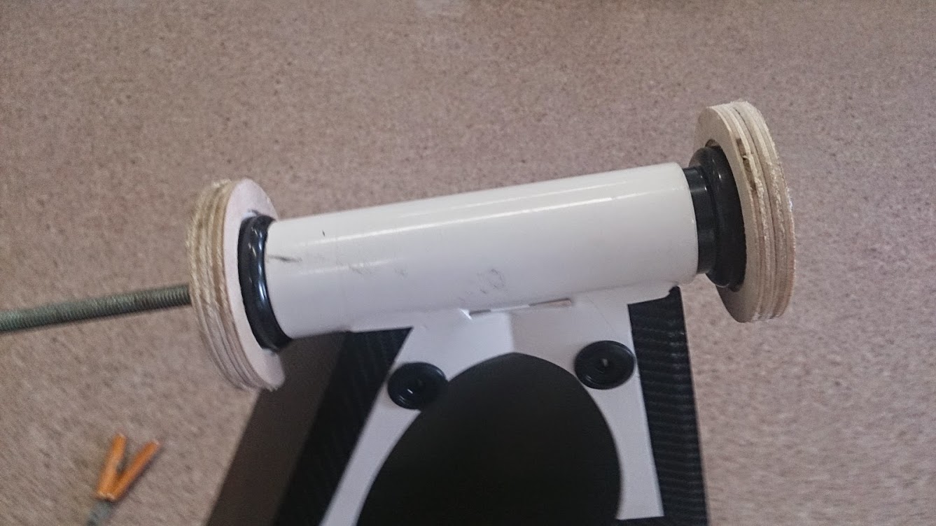

Если кому интересно, я прессовал вот так: Выфрезеровал из фанерки кругляши с каемками под рулевую. Шпилька длинная, пара шайб и гаек. И потихоньку закручиваешь гаечным ключем с головкой.

Как я понимаю, никто ничего не торцевал и не де-овалил?  :-)  Может это актуально для алюминиевых рам, ибо сталь менее подвержена температурным деформациям чем алюминий (раза в два примерно).
Но вообще смущает меня этот стакан :-(  Коллеги, что вы думаете на предмет его усиления без переваривания?  Есть два варианта - сделать кастомную чашку более длинной, чтобы она в стакан глубже заходила или же сделать хомут, по типу тех, которыми крепят пеликан-кейсы к ногам вилки-двухкоронки и надеть его на нижний конец стакана?
Вваривать другой стакан без стапеля я не рискну - криво все будет.
