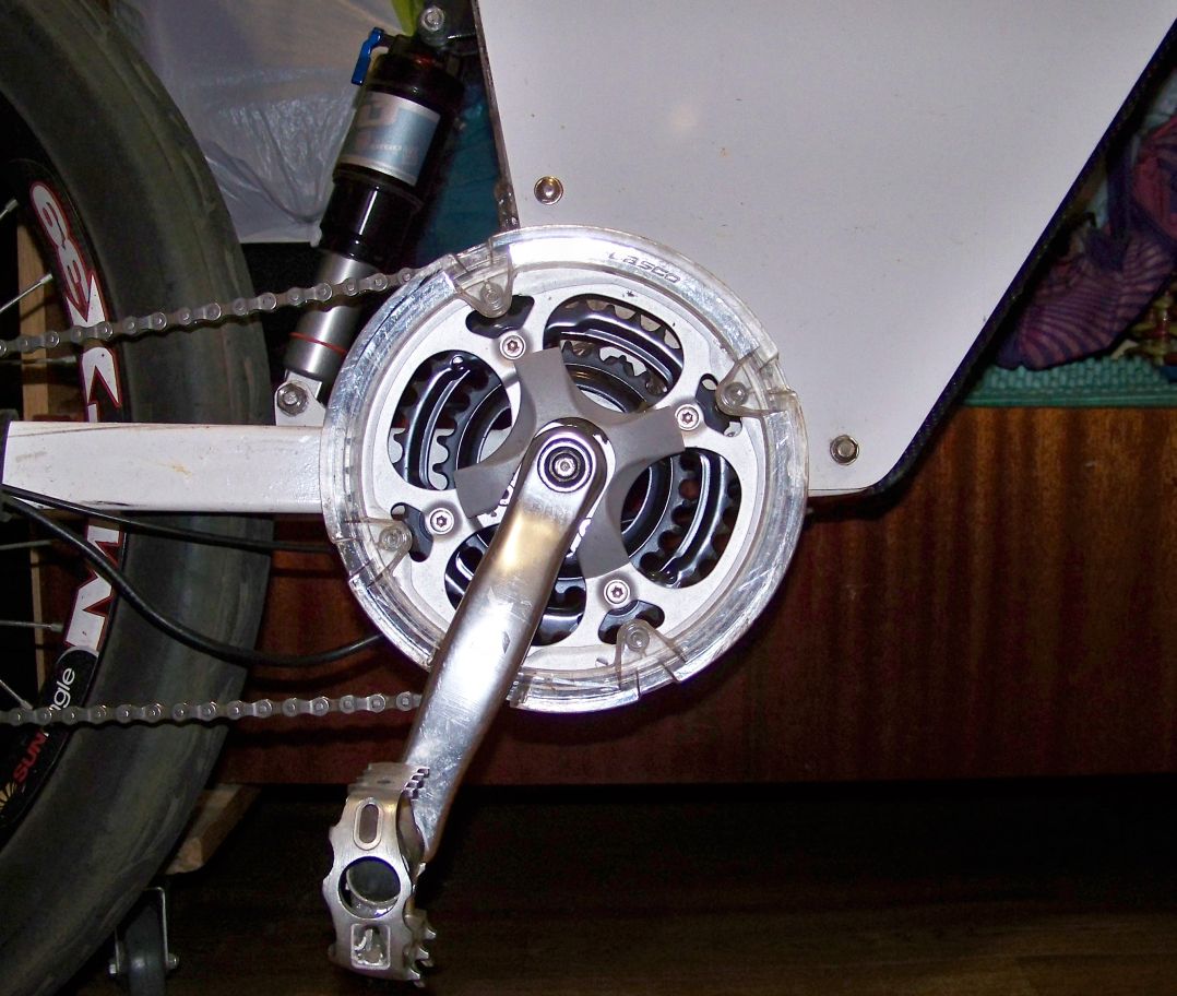

Всем привет, есть возможность сделать боковые крышки в замен стоковым, из пластика, почти любой формы. Примеры прилагаю. Кроме декоративной функции, крышки увеличивают внутреннее пространство. Хотелось бы услышать ваши мысли по этому поводу. Дизайн еще будет меняться :)

Я давно подумываю соорудить себе крышки, что бы иметь возможность установить два аккумулятора шириной 175 мм.
При этом нужно сохранить передние три звезды (большая на 48 зубов).
Шатуны позволяют сдвинуть крышки по 30 мм в стороны и получить ширину бокса примерно 190 мм.
Но с правой стороны отодвинуть прокладкой крышку мешает большая звезда.

[user]AdeptusOne[/user], интересно, а живые фото есть? Как у них с прочностью? Не потрескаются от случайного удара коленкой?:)
AdeptusOne
[user]klyushkov[/user], абс пластик, 3 мм, ударостойкий, достаточно гибкий, можно усилить, если нужно :)
[user]Ivsem[/user], еще подумаю над дизайном, и скоро сделаю тестовый комплект крышек.
Пожелания и советы по дизайну тоже будут очень кстати.

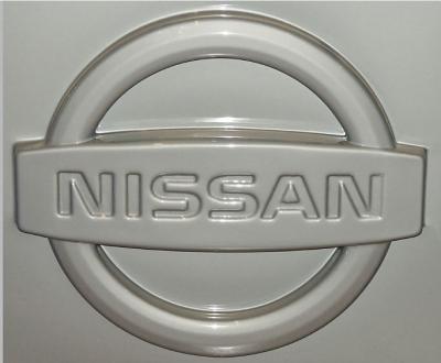

genamuy
надпись E-Kross, формованная при вакумке крышки
такого плана

ЦитироватьЯ давно подумываю соорудить себе крышки, что бы иметь возможность установить два аккумулятора шириной 175 мм.
Я также над этим голову ломал, когда чертил раму.
несмотря на то что ширина треугольника 125+ мм. вал каретки, который входит в стандартную комплектацию рамы позволяет запихнуть в треугольник минимум 170мм.
растояние между шатунами от 180мм.до 200мм. все зависит от посадкы шатунов, а хи есть несколько вариантов.
