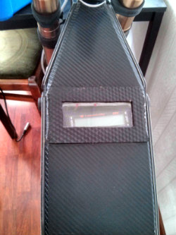

Ситуация аналогичная, в корпусе(вроде) более менее сухо, но ватметтер пал жертвой.
Решил сколхозить внутрь корпуса:
Оргстекло, прижато куском резины из поставки - структура удачно совпала к пленкой :) Посажено на герметик-клей. К сожалению, безбожно бликует.
e-kross, Magic Pie 3, LifePO4 Headway 16s 15Ah LifePO4 16s 30Ah
ferum
Вроде бывает защитная пленка для ноутбуков матовая.

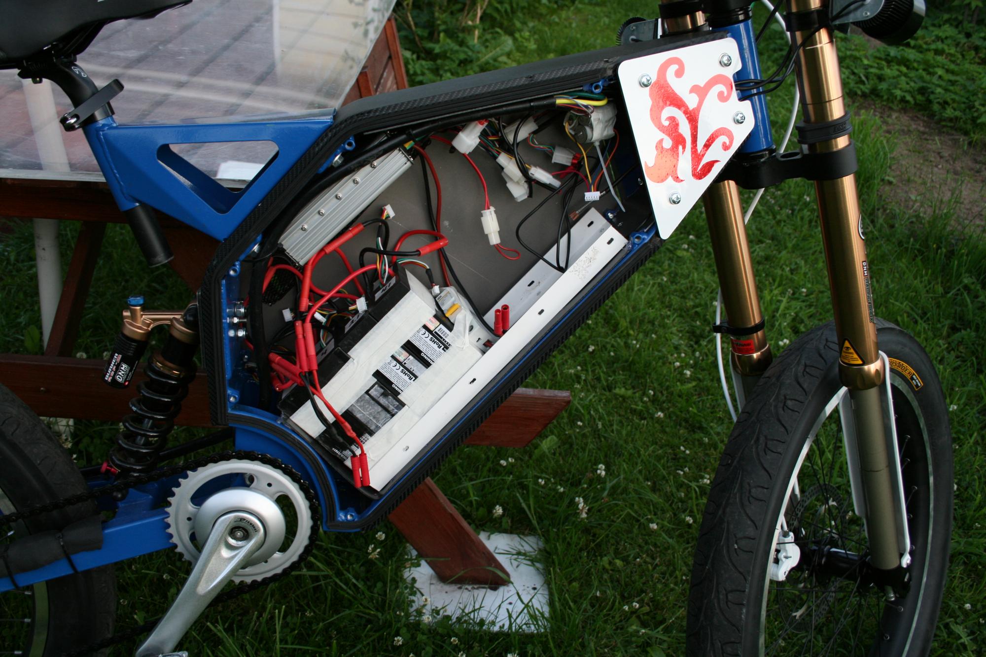

Кто как АКБ внутри рамы крепил? Вижу отверстия продолговатые в нижней металлической пластине, вижу подставку под АКБ, которая закрывает все эти отверстия. Стяжки в комплекте. И как ими крепить? Снаружи рамы снизу стяжки видеть не хочется, к тому же еще они будут проходить через уплотнения. Есть другие удобные варианты без шаманства?
E-Kross, MXUS 3000W V2, 48V 30Ah LiFePO4
karlson041067
#410
[user]danclax[/user], Две направляйки/уголка внутрь на тяговые заклёпки и к ним закрепить. Обычный пластиковый уголок из строительного магазина.
Это половина батареи. Когда всю запихал, даже крепить не пришлось. Сидит плотно и не гуляет.
У меня фирменной подставки нет, стоит кусок пластика тоже на 2х заклёпках к поперечинам рамы.
