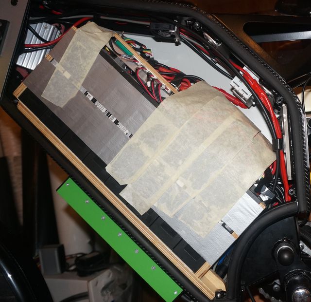

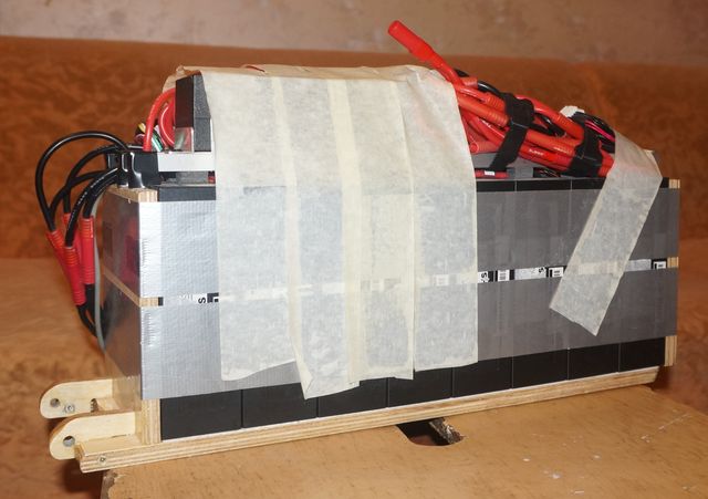

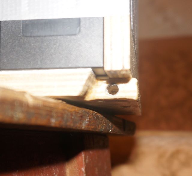

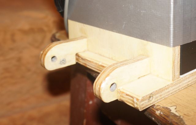

Батарея собрана на фанерной  конструкции из 3-х деталей. Дно и боковые стенки.  Стенки не просто приклеены к основанию,  но также крепятся длинными, и тонкими шурупами. Ушки также не просто приклеены, а с боков и торца прикручены шурупами. Перед тем как их закручивать, я предварительно сверлил отверстия, диаметром вдвое меньшим, чем у шурупа.  Чтобы фанерка не треснула на отдельные слои.  На основание наклеил двустороннего скотча, чтобы удобнее было собирать батарею, а то котлеты так и норовят развалиться при сборке. Сверху они зафиксированы тремя алюминиевыми профилями. Это чтоб велик можно было для ремонта (замена покрышки, например) спокойно переворачивать вверх колесами.  Последняя котлета также  крепиться к этим профилям (не только бумажками, там скотч внутри). Бумажный скотч нужен для фиксации проводов, уж больно их много от котлет получается....  Если делать батарейку из цилиндриков, будет гораздо красивее.  Но принцип тот же - собираем батарейку на таком вот подиуме и его вставляем в велосипед.
Общий вид батареи в внутри рамы и батарея отдельно.
Задние ушки и передние отверстия для крепежа болтами крышек. Кажется, что ушки стоят неровно, но это кажется - все параллельно.

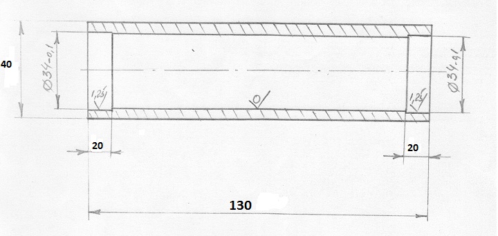

Народ, навскидку кто помнит внутренний диаметр рулевого стакана в раме нашей? Я что-то совсем запутался в рулевых  %-)
E-Kross, MXUS 3000W V2, 48V 30Ah LiFePO4
Kostik
На самой первой страничке есть. :-)  Рулевой стакан под неинтегрированную рулевую колонку 1,1/8 дюйма, длина 130мм.  Обычно этих слов достаточно, чтобы продавец точно понял что же именно требуется.
danclax
[user]Kostik[/user], я тоже так думал, пока мне не пришло то, что не влазит. И разные диаметры встречаются здесь http://www.chainreactioncycles.com/ru/en/headsets?f=2258,4294964891,4294964490, хотя я выбрал тип Обычный и диаметр 1.1/8". Теперь надо перестраховываться :)
P.S. Первую страницу смотрел, а также первую страницу о раме в разделе "Наши изделия"
dimmel
[user]danclax[/user], вот размер Е-Кроссовского рулевого стакана...
klyushkov
[user]dimmel[/user], откуда такой чертеж? Самостоятельно сделали или взяли у производителя?
dimmel
[user]klyushkov[/user], эта картинка была в теме про раму Чоботаря, уже не помню где, себе сохранил когда свой собирал и подбирал рулевую.
danclax
[user]dimmel[/user], то, что нужно. Спасибо!
