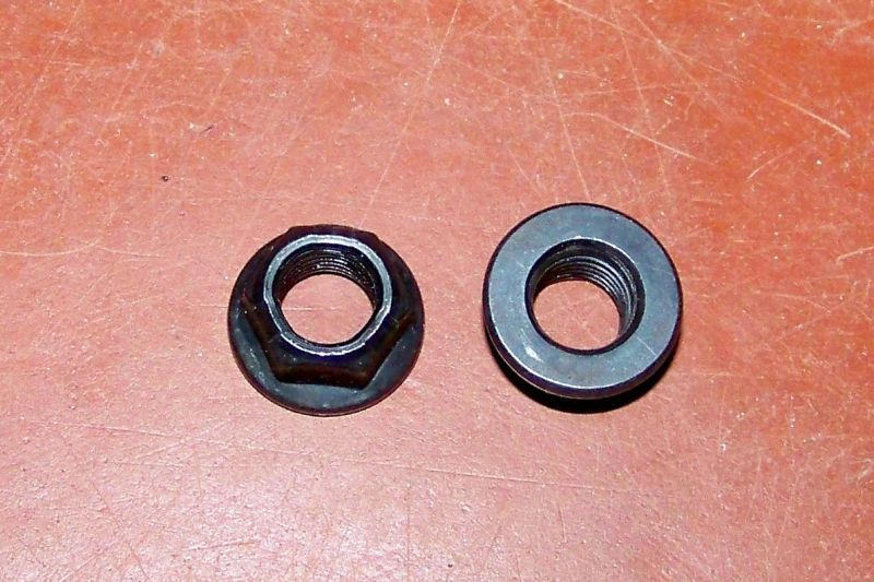

Цитата: manjak от 16 Сен. 2015 в 20:03
Ищи по веломастерским или где продают велосипеды, такие гайки стоят на дешевых каретках
К сожалению гайки с велокареток не подходят по шагу резьбы к каретке от Чоботара.
А вот на авторынке в палатке с крепежом были обнаружены и куплены гайки с юбкой М10х1,25 под ключ на 14.

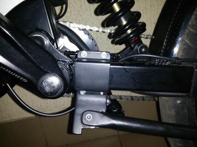

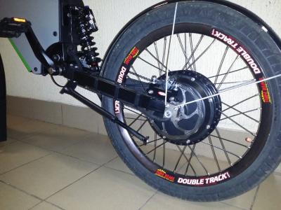

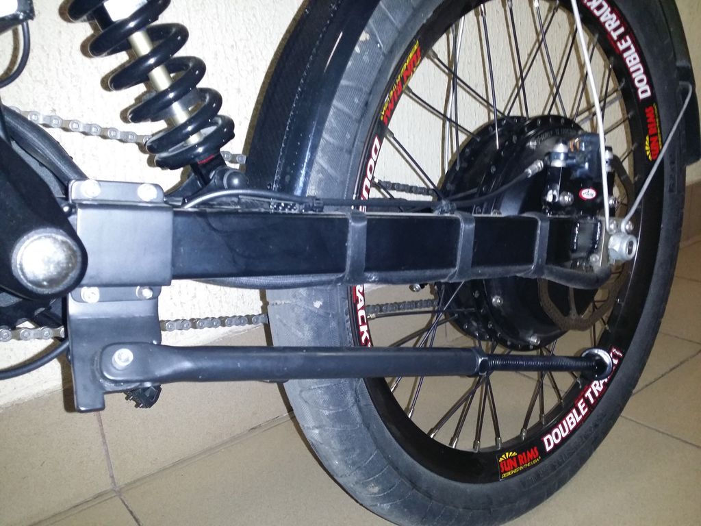

Подножка от Грани на раме Чоботоря.
Если честно, то мне не нравиться что она тяжелая.  На кочках, не смотря на сильную пружину,  иногда цокает.  Есть мысль как ее доделать, раза в 2 облегчив. Если получится -  загружу фотки.
tank6661
Главное,чтобы это облегчение не обернулось потерей прочности.
Проект Багира
danclax
Отлично! У меня вопрос с высокой прочной подножкой до сих пор открытый остается. Где можно купить?

Kostik
Я покупал в Сокольниках (это в Москве),  в у веломастеров.  Она у них была последняя. :-(
Можно у производителя в его ветке поспрашивать. Они отдельно продают подножки.

Kostik
Цитата: Letnab от 23 Сен. 2015 в 17:02
ну а остальное!? Это борьба жадности со здравым смыслом:) желание крепкости и легкости.
Я планирую обрезать часть трубы, сразу после шпонки, за которую крепиться пружинка.  На нее надеть алюминиевую трубу, диаметром 22 мм.  Примерные фото вечером выложу (до отрезания).
Разумеется в ущерб прочности делать не буду.
Только не забывайте 1мм стали по прочности -это 5..6мм алюминия, поэтому выигрыш в весе призрачный, а если тоньше, то потеря прочности обеспечена:)))
