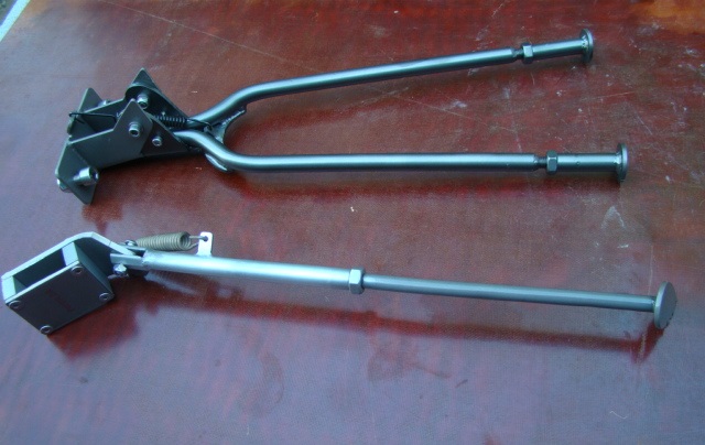

Vladimir1964
Было уже , но еще раз напомню что у производителя рам есть свои подножки из нержавейки,в октябре будут дешевые из Ст20
Заказывать у Чоботаря
danclax
[user]Vladimir1964[/user], чтобы не мучать каждого в личке. Можете сказать, хватит ли подножки, если высота от нижней точки рамы до земли 41см? От нижнего края маятника столько же - 41см. Сколько весит и стоит подножка на маятник из нержавейки и из Ст20? Если цена - тайна, то в личку закиньте, пожалуйста.
Про родные подножки не знал. Странно, что коллега брал подножку на E-Kross от грани.
[user]Letnab[/user], спасибо за фото!

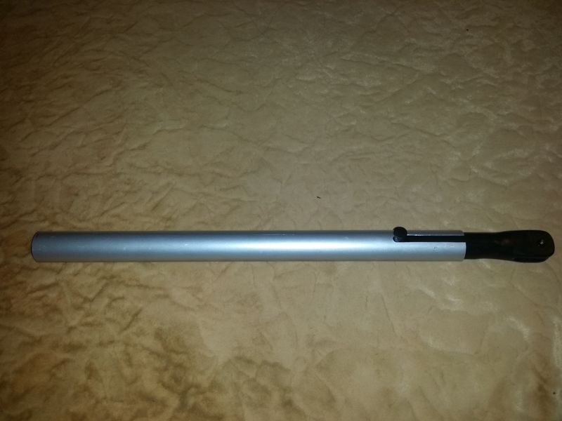

Kostik
Я предлагаю сделать более легкую подножку из алюминиевой трубы с толщиной стенки 1 мм.
Вот так было:
Вот так будет:
Пока что это обратимые изменения. Если идея себя оправдает, то для облегчения я отпилю еще кусок черной трубы, на 1 см. пониже бобышки за которую пружина крепиться. Это уже будет необратимая трансформация  :-)
Я попробовал согнуть алюминиевую трубу об колено - при такой длине не смог. Вдоль оси симметрии ее согнуть велосипед не сможет в принципе.  Вес ее очень мал, подножка раза в 2 будет легче.
P.S. Да,  нижний конец алюминиевой трубы надо делать со скосом разумеется, это пока примерка.

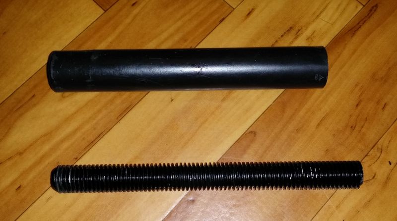

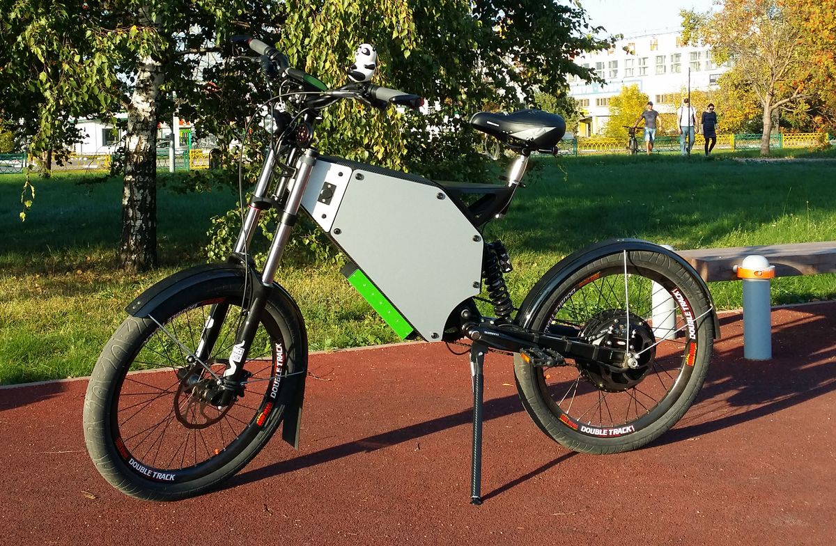

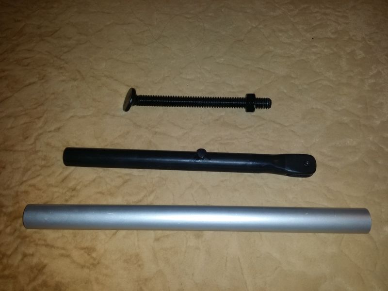

Kostik
Итак, новая подножка доработана и испытана. Во это я отпилил, за ненадобностью.
Поскольку в алюминиевой трубке есть разрез я предпринял меры к тому, чтобы он не расходился в в стороны - в этом месте заметно утолщение на подножке.  В нижнюю часть трубки я запрессовал (еще и вклеил дополнительно) гайку и в нее ввернул штатную лапку (то, что от нее осталось).  Оклеил пленкой, такой же какой рама оклеена.
Результат: вел стоит крепко,  подножка на канавах не цокает.  Стала существенно легче.
Я думаю, что производителям рам стоит задуматься о таком варианте подножки.  Да, есть некоторая сложность с тем, что в таком варианте трудно регулировать высоту, я сделал конкретно под этот вел.
P.S. Наблюдательный Лев наверняка скажет, что панду с руля надо убрать и поставить зеркало заднего вида.  Это есть в планах.  :-)

Да не, все норм. Зеркало опционально, его в общем то можно компенсировать кручением головой. Просто с ним удобнее. А вот контроллер фигануть из баллончика в черный не помешает, даже как то странно, серебряную подножку пленкой заклеял, а контроллер светящийся ядовито-зеленым оставил  ;-) А так все гуд, крылья на месте, свет есть, обув макса есть.
