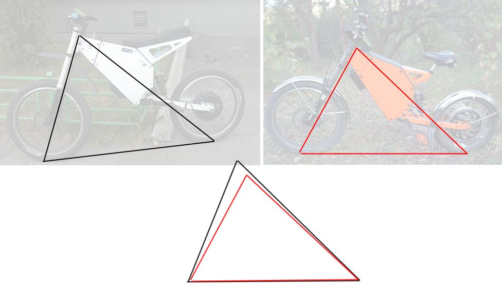

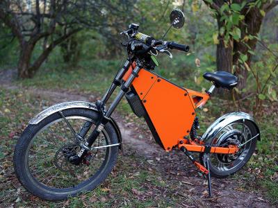

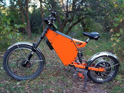

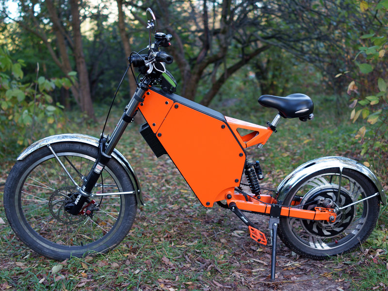

Вопрос к разработчику. При установке мото седла. При таком конфиге - угол наклона мото седла будет комфортным?  или упадёшь..
  или нужно гайки подложить ... или ..
ЦитироватьОтвет Покорного слуги сообщества электротранспорта.  :hello:
При таком конфиге угол наклона мото седла будет комфортным только когда попи каторая на него присядет.  :-P
Если сейозно это оптимальная конфигурация для мотосидушки.
На этом видео присутствует одна из конфигураций.

На Рапторе изначально так и даже более https://electrotransport.ru/index.php?topic=26401.msg626138#msg626138. Сидеть и ездить на нем очень комфортно и удобно. Не думаю, что там вилка должна ушататься из-за чопперного угла. Можно возразить, что типа там вилка крепче, но там и общий вес больше, и передний тормоз чудовищнее...

Если про Вилнес, то только в этом сезоне я откатал на нем более 5000км с 13 апреля по 13 сентября (может виновато число 13?)), т.е. 5 месяцев, в том числе и чупатухи... Но не надо забывать, что в 2013г. я много ездил на нем с неподрессоренным багажником, на котором помимо стоковой Li-ion АКБ было еще и 9кг лифера http://i48.fastpic.ru/big/2013/0622/35/b988d1ef715d67a4011b04a17445ea35.jpg    http://i47.fastpic.ru/big/2013/0622/71/b60244c5e94dc71c925508cc3cc2de71.jpg
Так что кончина маятника Вилнеса для меня менее удивительна, чем, например, известная кончина маятника Грани... :-)

dimmel

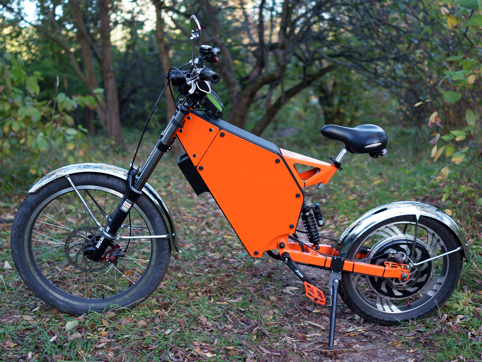

[user]eTyson[/user], всё норм, а если верхний крепёж заднего аморта развернуть на 180 градусов, задняя подвеска поднимется, а седушку пониже ???
eTyson
Цитата: dimmel от 10 Окт. 2015 в 20:15
[user]eTyson[/user],...а если верхний крепёж заднего аморта развернуть на 180 градусов, задняя подвеска поднимется, а седушку пониже ???
Верхний крепеж аморта уже в самом нижнем положении.
Jeca
eTyson
[user]Jeca[/user], да, похоже вы правы. Т.е. у меня сейчас вроде как в верхнем положении "домиком" вниз.
dimmel
Цитата: Jeca от 10 Окт. 2015 в 20:46
Здесь в нижнем положении.
и геометрия, на мой взгляд, правильная
eTyson
Цитата: dimmel от 10 Окт. 2015 в 20:51
Мне моя чопперная геометрия нравится и удобна. Другое дело, знатоки стали пугать скорым износом вилки при таком наклоне... Т.ч. стоит проверить вариант нижнего положения крепления аморта, что всяко проще, чем менять аморт со 190-го на 220-й.

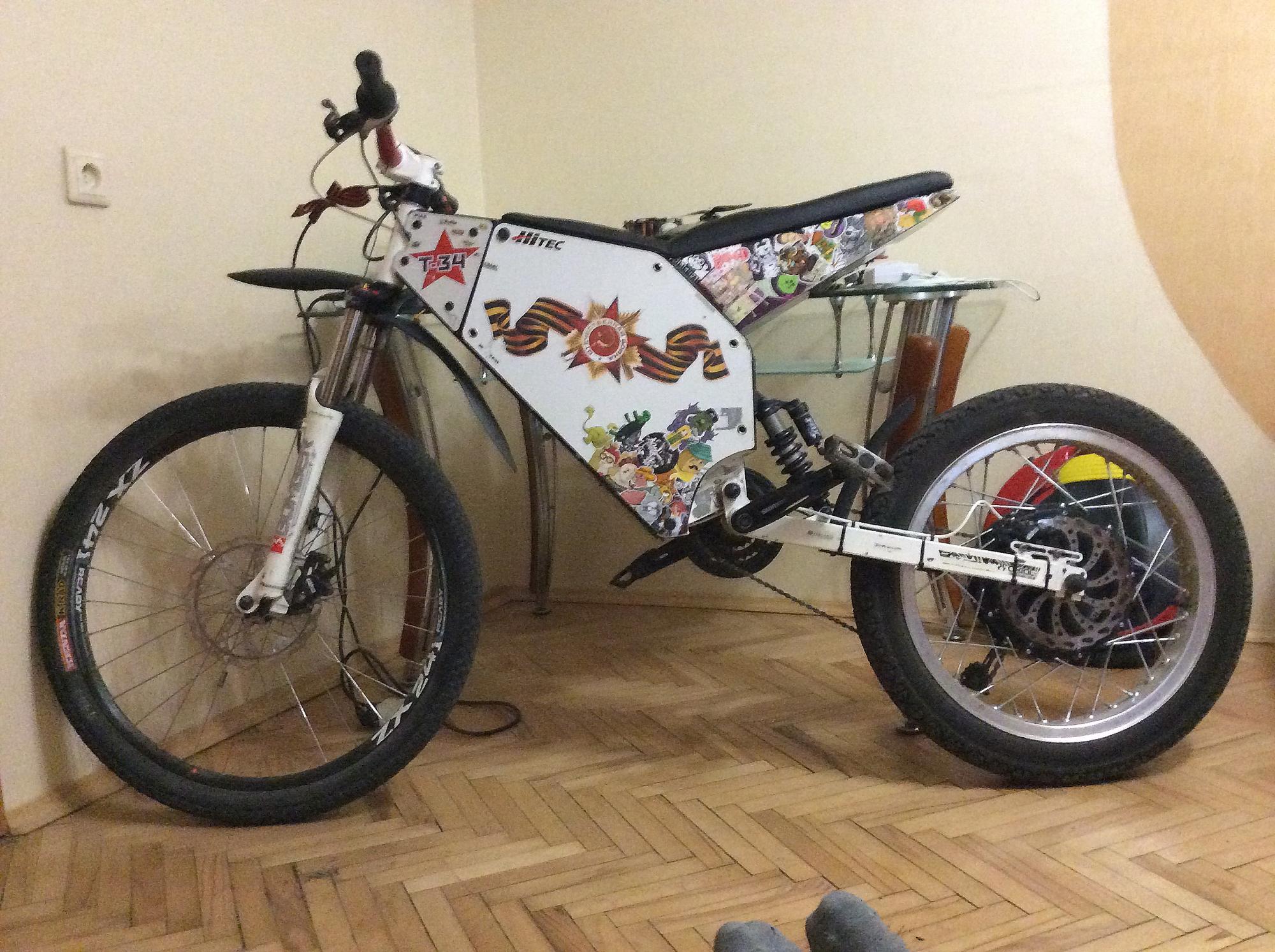

dimmel
#568
[user]eTyson[/user], на всякий случай у меня вот такой, может пригодится.
UPD: кстати дошло за полторы недели, сам офигел...

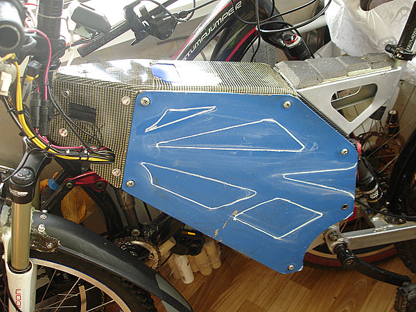

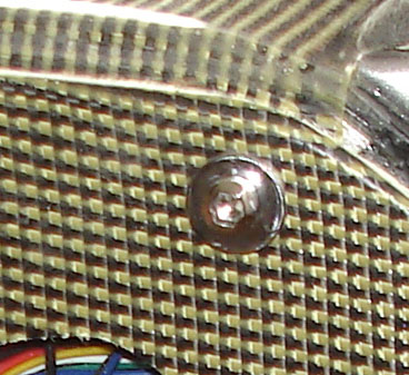

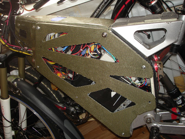

Второй год катаю на велосипеде сборки уважаемого Рейнджера, менял и переделывал немного по мелочам, но вот беда - облезли совсем крышки, вмятины и царапины портят вид, переклеивать плёнкой опять не хочу.
Решил не выпиливать новые, а ободрал имеющиеся до алюминия и обклеил композитом кевлар/карбон в один-два слоя на эпоксидке.
Дыры пока думаю, чем заполнить, может быть, блестящим поликарбонатом старых компакт-дисков.
Болты заменю на полированные нержавеющие под шестигранник (как сверху) с амортизирующей полиуретановой прокладкой-шайбой.
Передние крышки на болтах, гайки с фиксаторами М5 приклеил эпоксидкой для металла.
