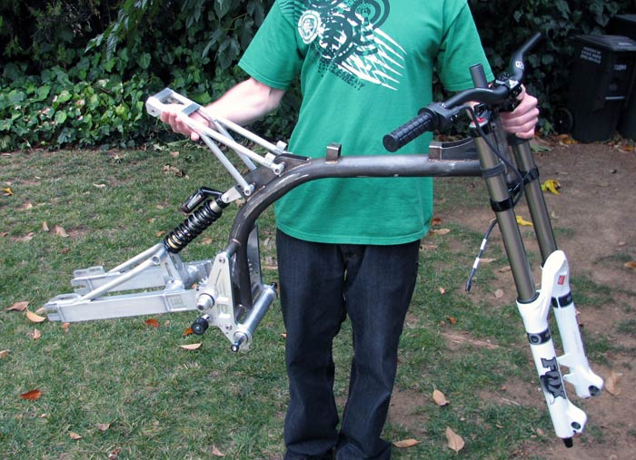

Поговорим немного о маятнике и системе привода.Для нас стоит задачи создать " универсальность" установки в раму МК и МД привода и сохранить при этом педальный привод. Без промежуточного вала при этом не обойтись и мы остановимся на варианте промежуточного вала. Вот наилучшее решение , мы сделаем именно так
А что обсуждать? Мотопед как мотопед. С английским не дружу, переведут свои впечатления и станет ясно что за оно.
ferum
Будет затруднительно сделать настолько универсальную раму. Единственный вариант для серийного производства это модульная конструкция. Стандартный для двух модификаций маятник и передняя батарейная часть с рулевым стаканом. И два варианта средней части, под промвал и миддрайв, либо просто педальный узел с расширением батарейного отсека для моторколеса. Да и то мне кажется затруднительно, так как подразумевает разное исполнение подвесного мотора. Вариант как с мотопедом прикольный, но это полуфабрикат, в который для установки всего, требуются возможности и навыки. Просто так туда ничего не прикрутишь.

Именно так и планируется:
- маятник в двух модефикациях (с промвалом и без)
- рама в ширине 100мм и 150мм
- сьемный кронштейн для крепления миддрайва в раму
-регулируемый педальный узел ( для удобного педалирования или установки подножек)

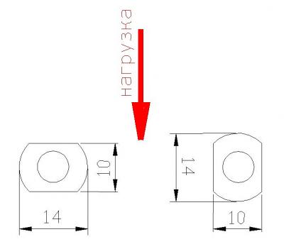

Что лучше в эксплуатации?
-Горизонтальные
-Вертикальные
- Наклонные    - ДРОПАУТЫ
Нужны теоретические и практические  отзывы :bw:

Мне кажется при вертикальных дропаутах ось мотора выдерживает большие нагрузки, нежели при горизонтальных.
andreym
ось мотора основную нагрузку испытывает от скручивания при разгоне и торможении регеном, нагрузка на срез в вертикальной проскости существенно меньше,
на обычных велосипедах оси диаметром 10мм и те не ломаются.

Ivsem
#550
Во-первых велосипедные оси 10 мм не имеют отверстия-полости внутри оси.
Не все велосипедные оси 10 мм имеют отверстия-полости внутри оси, а те что имеют довольно часто гнутся.
Во всяком случае у меня на складничке полая ось с эксцентриком заднего колеса заметно погнулась.
Во-вторых рассчитаны велосипедные оси на нагрузки при малых скоростях.
Многие моторы имеют довольно тонкие оси 12х10, да плюс (скорее минус к прочности) еще и отверстие-полость в одной из половинок оси.
Вообщем, лично я при своем весе 103 кг, горизонтальные дропы использовать бы не стал.

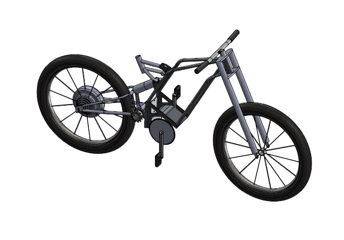

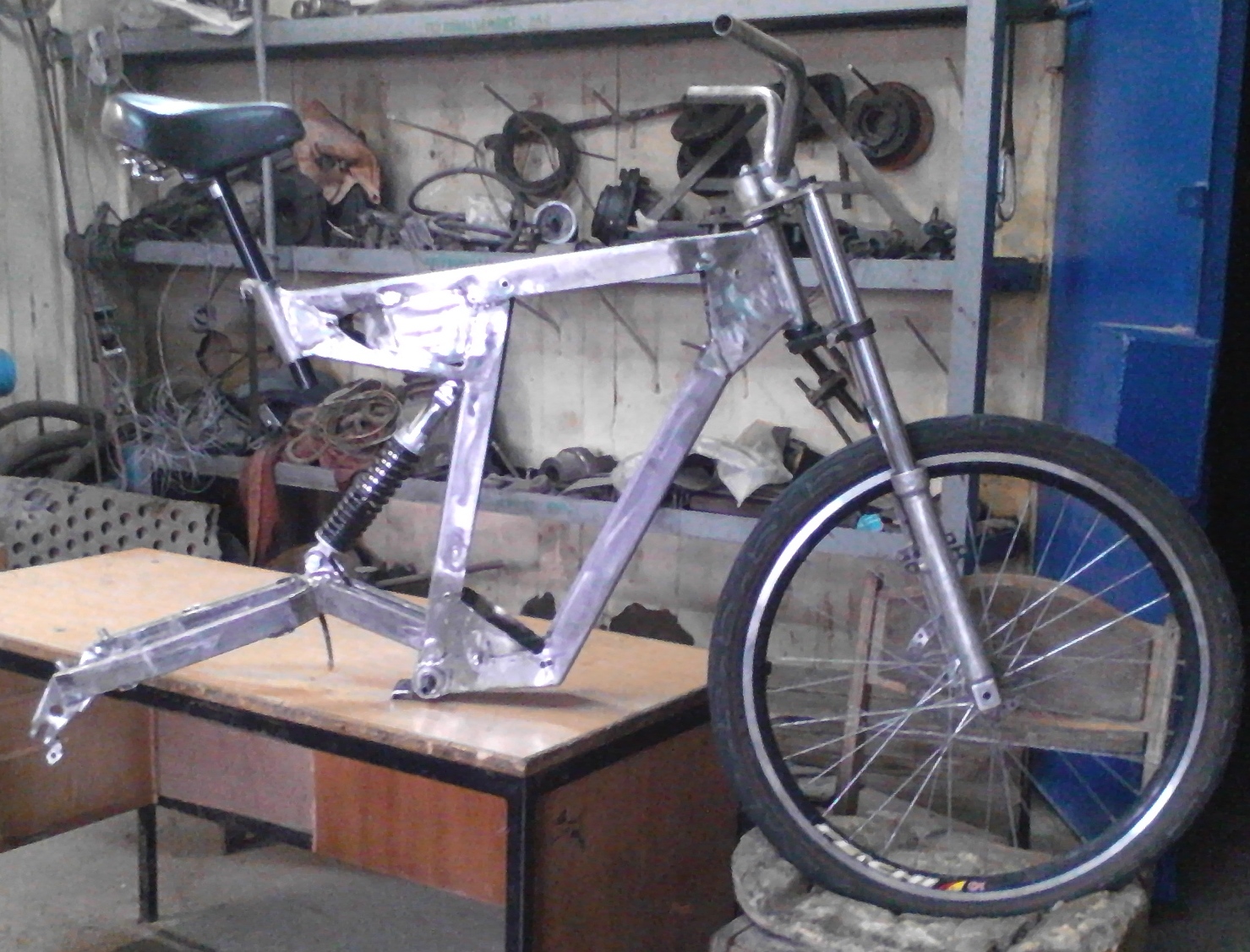

Vladimir1964
Приходим к завершению дизайна и размеров.
Ось маятника будет одновременно осью промежуточного вала.
Вал и ось каретки подвижная , с возможностью установки с интервалом 30мм.
В таком виде есть два варианта:
- кататься без цепи и в вал каретки установить подножки
- кататься с цепью, основная будет связывать заднее колесо и промежуточный вал (вал маятника). Вторая цепь будет
    соединять промежуточный вал и звезду каретки. Диаметрами звезд промежуточного вала и звезды каретки можно
    подобрать необходимое усилия для "мягкого" кручения педалей.
Дропауты устанавливаем вертикальные.
m_denisov
#554
Если это уже финальный эскиз, обратите внимание на работу заднего маятника. Под таким углом он может не выбирать полный рабочий ход амортизатора.
С учетом "бутерброда" промежуточных шестерен, на какую ширину каретки расчитываете?
Так же вопрос к разработчикам, как насчет универсальности с точки зрения диаметра колес?
