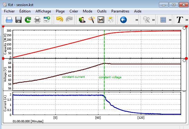

А вот и батарейки хваленого гота. 340WH еле до 300WH дотягивают
Alexp74
[user]shoper[/user], учимся читать графики. На первом "начальная емкость"- 0wh соответствует напряжению 58V, т.е. 3.625V на ячейку(!), т.е. батарея уже заряжена почти до номинального(!) напряжения. 300Wh - это реально используемая ёмкость (70% от полной). Хотя, и это мало. У меня на 58V гаснет предпоследний диод, а пищать начинает где-то в районе 54-55V  ;).

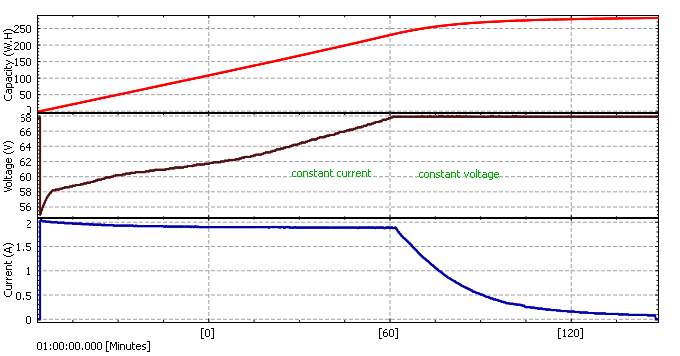

shoper
Хорошо. Тогда как здесь?
А здесь непонятна начальная просадка напряжения до 55V. Может, батарея ещё не успела восстановиться после нагрузки, и её сразу поставили на зарядку. Фиг знает, я не специалист. Тем не менее, 55V (3.4V на ячейку), это тоже далеко не ноль (2.5V).
shoper
Это с фаера график батарейка 260, взяла 280
Alexp74
Хе, ну если для фаера в характеристиках указывают не полную, а "полезную" ёмкость батареи, тогда снимаю шляпу. Молодцы. :)
Drift3r
А здесь как раз с 54 :) А там с 58. А истина где-то рядом!
