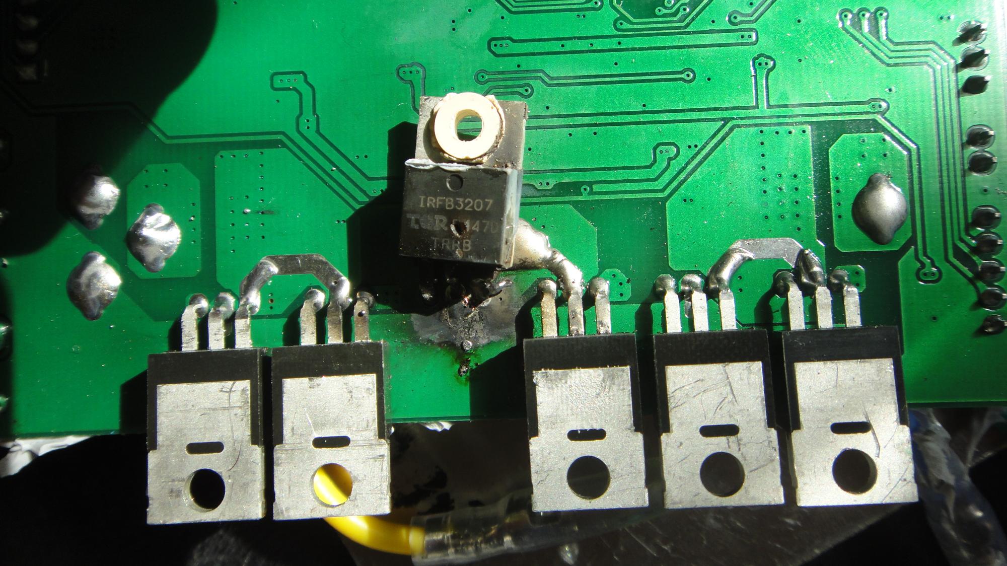

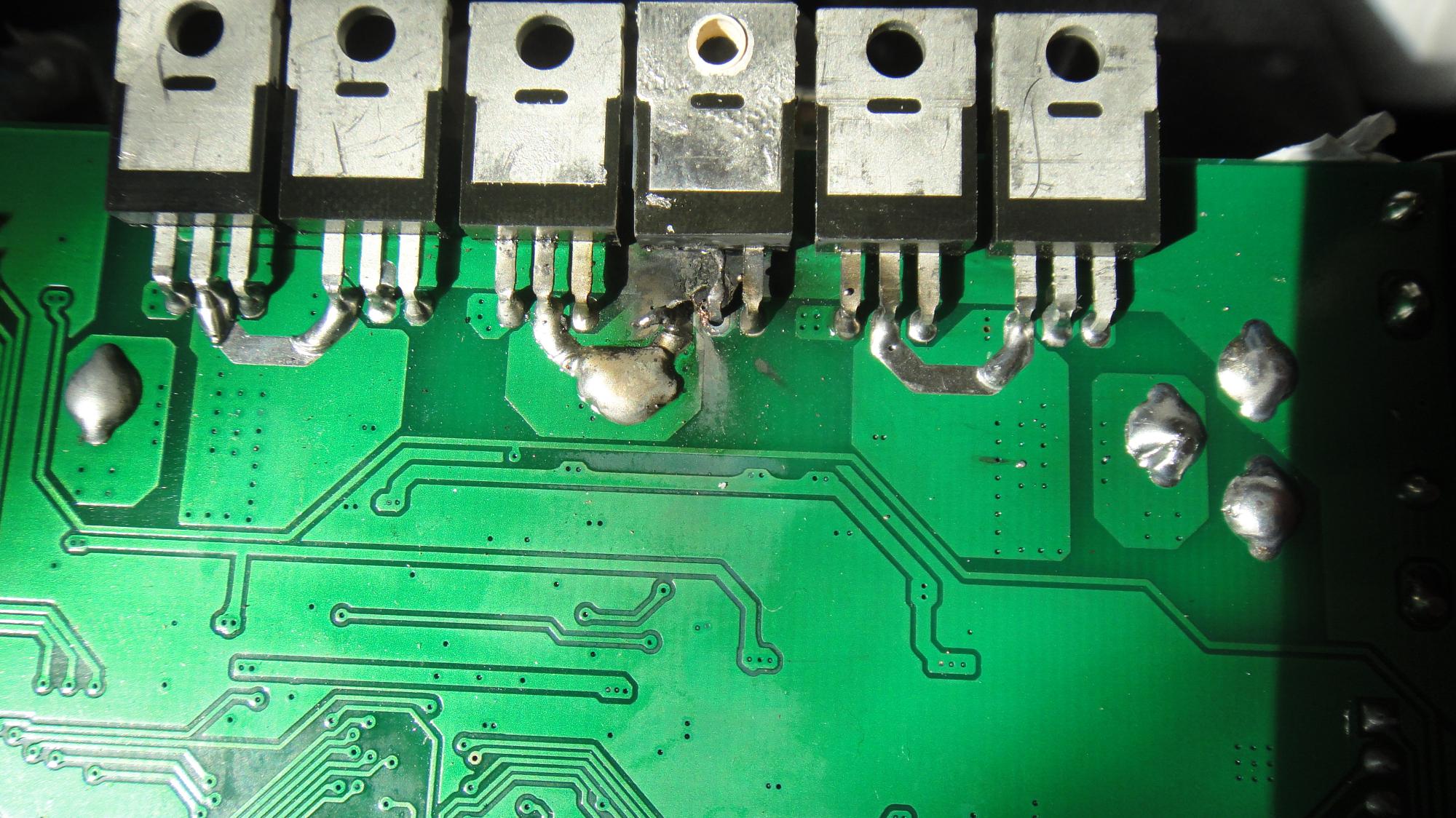

Как умер мой GW14 MCM2s
В общем с другом тут вечерком вышли с целью привить ему первоначальный навык управления колесом. Ну в процессе, пока он переводил дух после пяти-дести минут балансировки на колесе, я решил потестить его в закрытом так сказать пространстве (закрытая коробка), на пределы по скорости (как скорро скинет) и на резкость торможения (в случае необходимости).
В итоге по скорости на 27+ по приложению оно вполне держало, но вот в один из моментов, когда я резко оттормозился (не более метра-двух с 27+ до ноля) колесо из под меня улетело. Я в принципе даже не упал, т.к. скорость вся погасилась уже и я просто как будто с места прыгнул вперед. Колесо же такой резкой остановки не пережило.
После при включении колеса - сильный тремор и отруб. Ну что же, собрали вещи, пошли домой, а потом клубиться.
Вот что в итоге обнаружилось:
Как видно, припой потек, ножка отгорела. При замене ключа, средняя ножка в отверстии просто болталась (припой весь стек).
Заменил пару убитых ключей на IRFB3077 и еще один драйвер. Тем не менее контроллер так и не завелся. Думаю потом более внимательным и отдохнувшим взглядом осмотрю все еще раз. Драйвер наверное заменю на новый, т.к. этот возможно и не рабочий.
ЗЫЖ Конкретно и жестко горят, как оказалось, не только роквилы. Но я уверен что при таких тестах которые я устраиваю колесикам, без определенной защиты гореть будут все колеса. Только вот защита = ограничения по мощности

[user]LEE4ER[/user], Изначально тоже IRFB стояли?

[user]Электро[/user], да. Те что на фото - родные.
Когда батку новую подключил, пластина грелась ощутимо (думаю градусов 50 было). С другой стороны раньше я ведь не лез внутрь и даже просто боковину не щупал, но сейчас боковинка была теплой, поэтому собственно и решил разобраться. Как открыл, тронул пластину и обжегся.
Чисто субъективно, т.к. обратно уже старую батку не ставил, колесо на жестких педалях разгонялось так же как и роквил12. Т.е. за пару-тройку секунд до 20ки. Собственно это подтверждается когда сравнивал режимы мягкости. Ранее на готе я не мог дома до 19 км/ч разогнаться (не более 17 по приложению), а сейчас смог даже без намерения (видео тут ).

[user]dmitriy_i[/user], не совсем так. С родной баткой продавливалось только из-за нехватки мощности батареи (напряжение быстро просаживалось). Что мне особо нравилось, резко восстанавливалось. На ходу пару раз меня  это спасало. Судя по тесту от [user]Электро[/user], нового роквила GT14, там да, есть защита контроллера, которая реализуется отрубанием батареи средствами PCM.
У банок из рока с этим проблем нет. Для ячейки по паспорту до 30А вполне норм., а для батки *s2p и 60А не предел. Просто как показывает практика, самый капризный элемент - феты. И если на контроллере от рока они просто выходили из строя, то здесь вон как обгорел - аж с дыкрой в корпусе :)))  (тут должно респект отдать боту Е+ который)

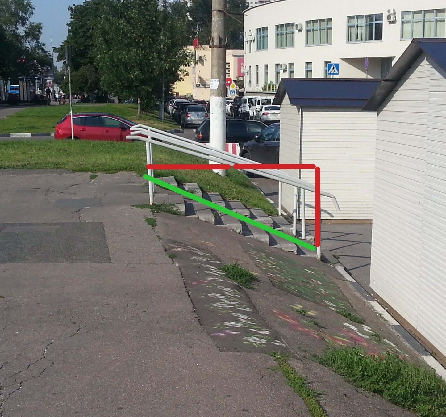

Цитата: ILYA2606 от 27 Июль 2015 в 00:45
[user]j13x4z[/user], фотку пандуса(асфальта) в 45 градусов в студию!
блин теперь я окончательно опозорюсь.
школьная математика прямоугольный треугольник 30 градусов пандус. А в лоб подъехать так стена отвесная :bw:
ILYA2606
[user]j13x4z[/user], 22 градуса, стандартный пандус для подземного перехода. Проверено: Гот 18, Бот Е, F-Wheel D5 берут такую горку.

j13x4z
фотку стандартного пандуса в студию (с гео данными, приеду проверять:) ) . не въедет туда 90кг. там 30 градусов.
tema.gurtovoy
Не совсем подземный переход, пандус 22º рядом с Коломенским.
https://www.youtube.com/watch?v=ja4VX4sMMQA
Так ты хочешь на новом своем контроллере сразу параллельные феты припаять? Хорошая идея для устранения слабого звена.
LEE4ER
#1276
[user]Zivit[/user], и такая идея была. Но еще нужно будет для них делать какой-то теплоотвод.
В общем пока пайкой больше не занимался. Только разобрал все колесо, помыл, посмотрел как лучше ставить горизонтальный контроллер и батки.
Как мне кажется, там вообще хорошо удалить часть пластика и закрыть отверстие пластиной контроллера. Это должно дать не плохой профит к теплоотводу. В принципе, что бы укрепить то место, даже можно просто сделать "бутерброд" из тонкой жести/алюминьки (от банки), небольшой прослойки пластика корпуса и непосредственно алюминиевой пластины контроллера.
Пока прикрепил пластину как было в видео по установки контроллера MCM для 14"680втч". Сомнения по эффективности теплоотвода имеются ;)
Может в выходной посижу по обстоятельней с контроллером и мультиметром. Пощупаю цепи, по сравниваю. Реально интересно с практической точки зрения, что горит в контроллерах.
Для себя я выяснил - мотор у готвея действительно мощный. А если понять все слабые звенья цепи и их пределы, то мало-ли... вдруг закустарится колесо мечты по мощности :)
