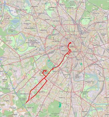

Попробовал сегодня высадить батарею. Должен признаться, я кончился раньше, чем колесо. Мне удалось "добить" колесо до одной лампочки и проехать на ней пару-тройку километров, но потом рисуемые воображением ужасные картины того, как я тащу выключенное колесо к ближайшей остановке, сломили меня окончательно. Если в начале поездки я еще был готов к таким подвигам, то к её концу - уже нет.
Весь процесс занял четыре часа времени. Одометр самого колеса показал пробег в 45 км. Хватило доехать от МКАДа до Кремля с Большим Театром и вернуться обратно, попутно попетляв на Воробьёвых горах.

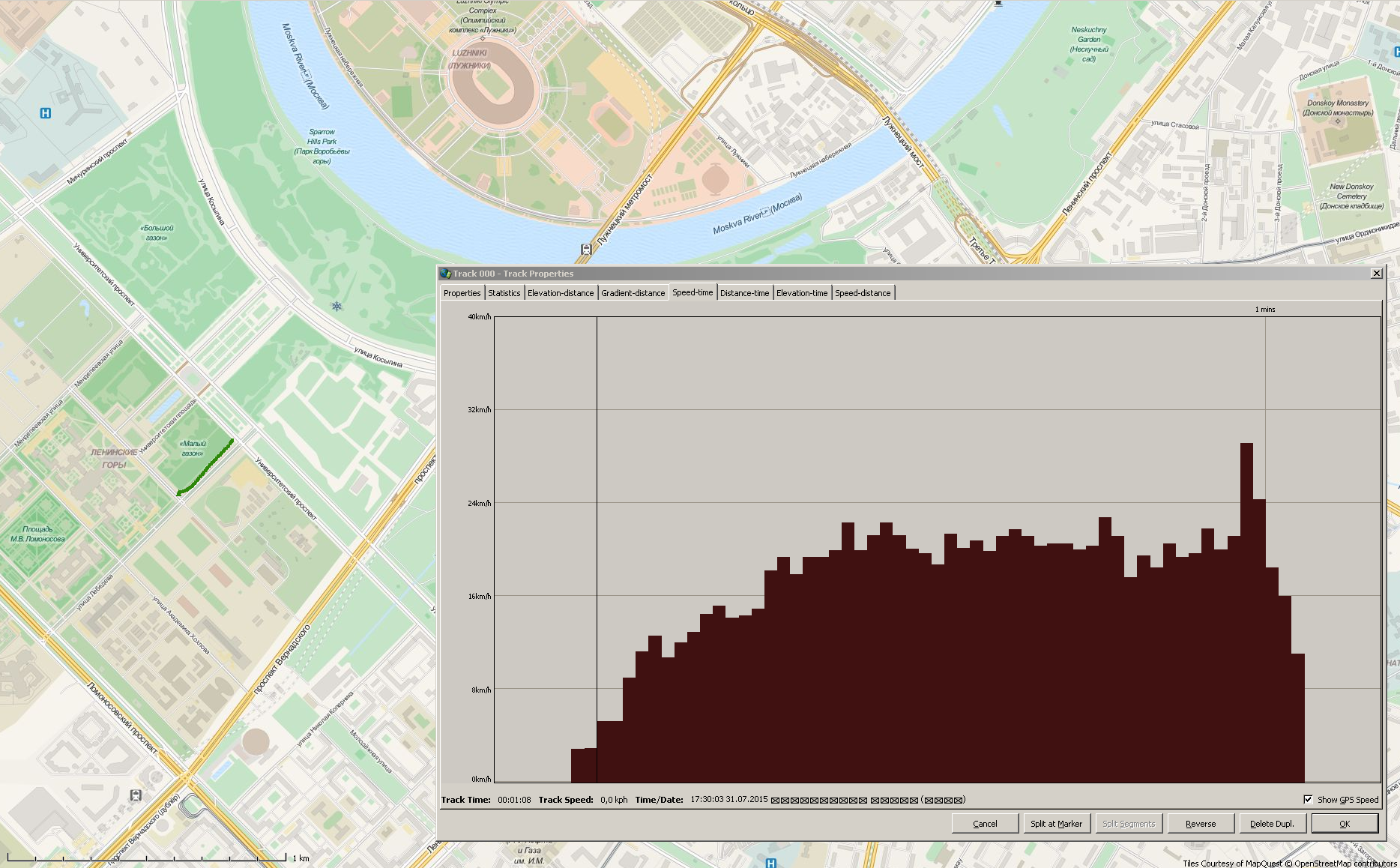

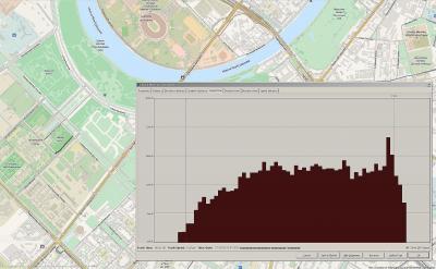

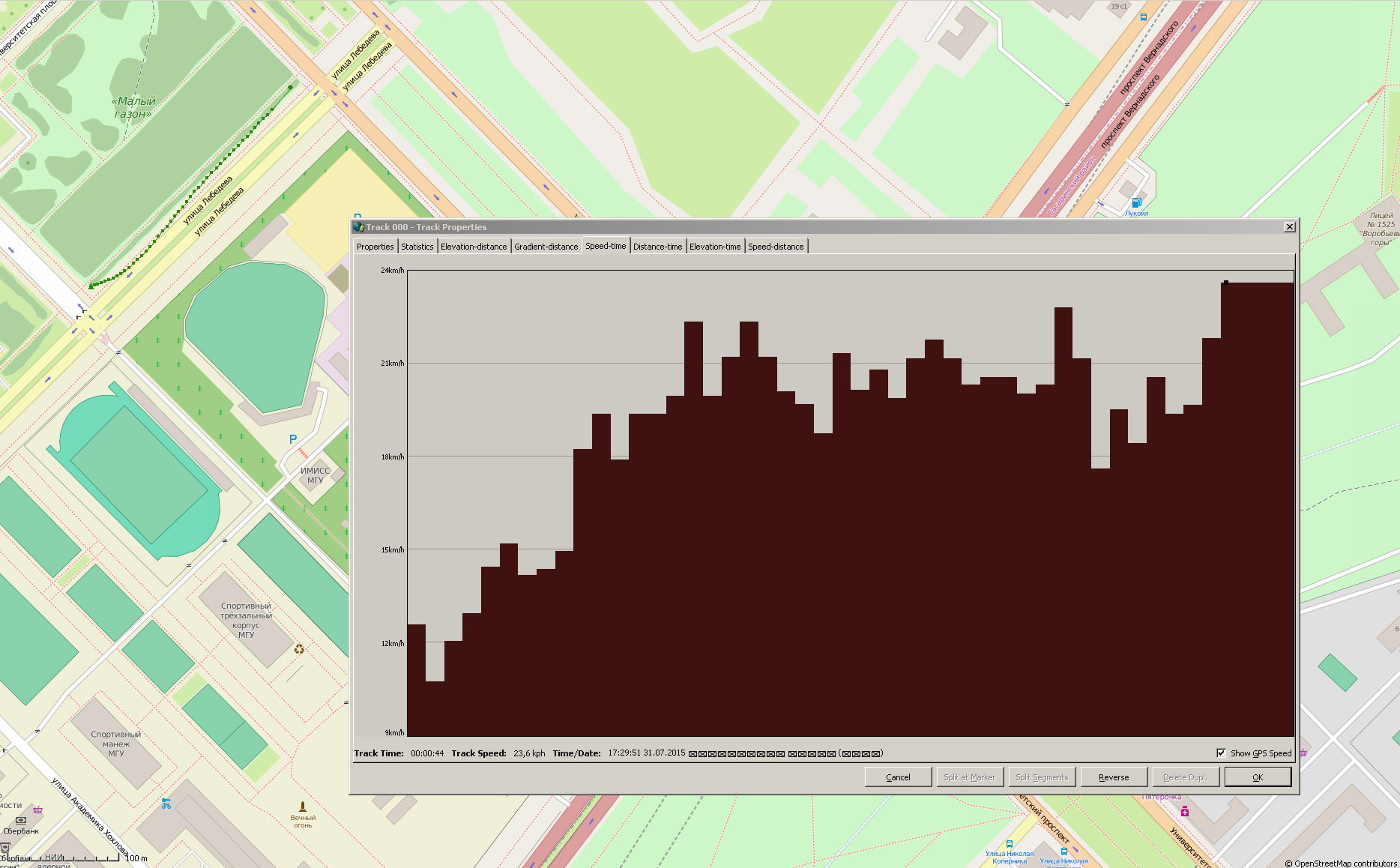

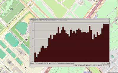

Заодно сделал замеры скорости писка. Пищит на двадцатке.
Оно же, но нормализованное:
Еще одно подтверждение, что готы начинают пищать на реальных 20км/ч (23км/ч по проге).
ЗЫ мсуперу могли бы поднять планку, одно из самых мощных колес, а пищит  :facepalm:
LEE4ER
[user]dmitriy_i[/user], пищит оно на 23 км/ч. То что приложение и встроенное ПО меряют не так, это уже из другой оперы.
Думается они просто изначально калибровали при сильно накаченных шинах и без нагрузки. Т.е. было минимальное пятно контакта (смятие шины) и соответственно большая длина окружности. Или вообще для 16 дюймов считали :)
