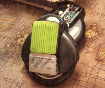

В прошедшую субботу наконец закончил апгрейд колеса.
Что было в наличии:
GW14 MCM2s+ (мотор HB 550W) с убитым контроллером и батка 260Втч
GW14 MCM2 (мотор АМК 500Вт) с баткой 170Wh.
Батка от роквила 16s2p из ячеек LG HE2 на 300Втч. (как выяснилось позже, одна пара ячеек сдохли)
Свеженький контроллер MCM2s, для GW14 в конфигурации 680Wh
По видео которое уже публиковалось, было ясно, что потребуется делать технологические отверстия в корпусе для крепления нового контроллера. Я их сделал заранее, по другой плате, а сейчас предстояло подобрать подходящий крепеж:
приладить плату:
собрать и произвести пробный запуск:
В дальнейшем я понял, что лучше все же крепить плату к той половине, где находятся кнопка включения/индикаторы заряда/разъем для заряда.
Пришлось все делать заного: разобрать, просверлить, прикрутить, подключить, проверить, собрать.....
...и тут я вспомнил что хотел посмотреть, что там с другим колесом - MCM2 (на котором я ездил в последнее время). Дело в том, что от колеса исходили не понятные звуки и с каждым днем они становились все сильней. Я предполагал что просто раскрутились винты крепления корпуса, а так как колесо было в защите, не очень хотелось все отдирать и подкручивать. Но раз пошла такая пьянка, то почему бы и нет... Тем более уже давно думал немножко "затюнить" корпус, срезав его часть чуть выше. А т.к. предполагая что крепления там могут быть совсем сорваны и боковинки в нижней части держаться только за счет приклеенной защиты, решил зачем "портить" новый корпус, когда возможно есть уже готовый кандидат :)
..Ну и принялся за другое колесо:
Когда открыл отсек с контроллером, то там было ну ооочень пыльно. Собственно открутил контроллер, отодрал защиту и сняв боковины (нижние три крепления и правда были оторваны :)), колесо отправилось в ванну, под душ (хотя на кануне был сильный дождь, но оно все равно грязное оказалось).
После того как колесо немножко обсохло, я срезал часть корпуса. Ну а дальше, как и ранее, сверлим дырки, прилаживаем контроллер, собираем для теста:
и....
прверяем
Вижу что требуется калибровка горизонта. Выравниваю и тут ждут сюрпризы:
https://youtu.be/PsfS1s7iVRs
проверяю еще:
https://youtu.be/YpIOAgKst30
думаю - "милый рингтон... но что это за нах???!!"
и еще
https://youtu.be/da1R1vZJO_8
В общем чешу репу и понимаю - в лучшем случае колесо будет готово только к утру.
Еще раз разобрал колесо, заново собрал. Залил места крепления термоклеем, зафиксировал динамик, подключил все обратно.... Включаю - опять тот самый "рингтон", но уже без тремора.
Не стану дальше утомлять мучениями по поиску неисправности и публиковать полное видео по сборке, герметизации и прочее (все стандартно). Отмечу что заметил ее, в принципе случайно, т.к. она проявлялась в основном когда после подключения всех проводов, колесо переставлял, включал или как-то по другому перемещал.
Косяк в коннекторе датчиков холла:
Попытался аккуратно вытащить проводки и усилить пайкой, но те проводки которые оголились больше всех, с большим трудом удалось извлечь. Пайка не спасла - они все таки быстро отвалились. В итоге просто подпаял новый коннектор.
Собственно больше проблем не возникало. Окончательно все запаковал, батки поставил и все.
Снаружи ничего оригинального:
Внутри тоже ничего интересного - оба боковых кармана забиты батареями.
На данный момент батка 430Wh.
В ближайших планах пересобрать роквиловскую батку и либо нарастить это колесо (MCM2s), либо собрать другое (MCM2).
В конечном итоге планирую напихать в MCM2 суммарно 48 ячеек. Это будет сборка 16s2p (пакетом 32 ячейки) + 16s1p (двумя пакетами по 8 ячеек).
Вес колёс без ячеек 9,1-9,2кг. Каждая параллель в районе 780г (с учетом БМС).
Моторы кстати по характеристикам работы отличаются.
АМК - работает тихо.
НВ - даже на холостом ходу ощущаются как бы вибрации.
По мощности, даже если и есть формальные (паспортные) отличия в 50ватт (в пользу НВ), по ощущениям они идентичны. Правда та "вибрация" психологически добавляет мощности :)
