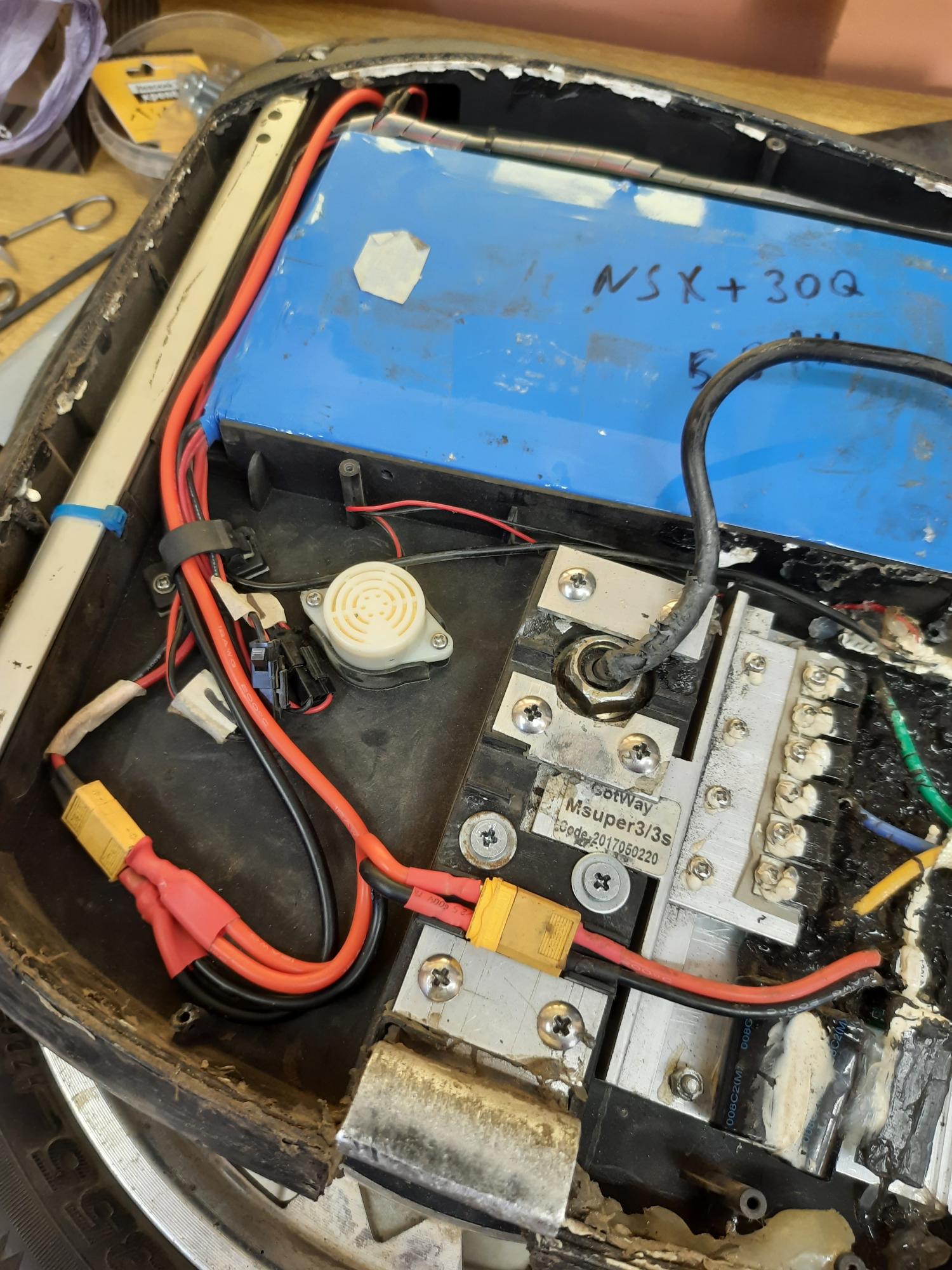

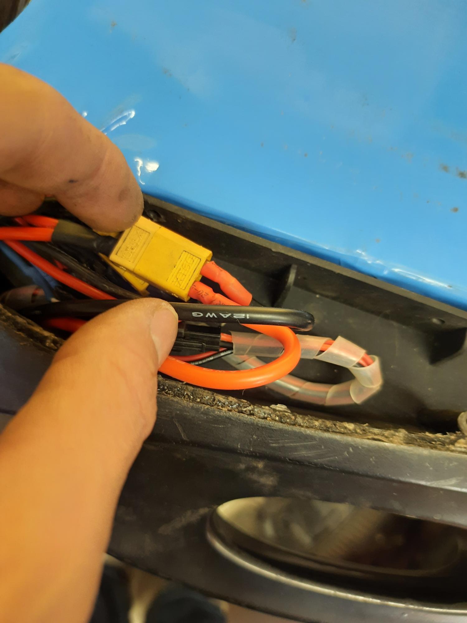

Третий раз порвалась велокамера, купил какую то другую тоже вело но резина толстенная капец, заодно посмотрел на готвеевские сопли... психанул и припаял 12авг везде
Борян
непойму что не так. 12авг вхреначил. просадка ушла, максимум 2 вольта в логах, если наваливать, а я наваливал... но 55 вольт и уже пищит и педали задирает, 55 вольт это ведь еще ехать и ехать... нельзя как то поднять порог этот? минимальное напряжение в логах 53,5в

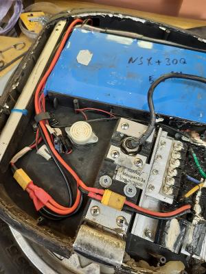

сегодня мерял-мерял... вместо пищалки в тот отсек 16шт 21700 не влезает, зато прекрасно влезает в штатные батареи прям на штатные бмс и в штатные отсеки впритирку. Пока вроде б лишних нет ячеек, но скоро придут лишены по 4000 вот думаю вкорячить в штатные батки 64шт, получится примерно 16х60 = 1000+ втч, ну еще остается батка в нижнем отсеке на 6 амперчасов на самсунгах 30q...  В сумме получится почти в два раза больше емкость чем у меня есть, 80-90км наката. или не стоит китай ставить? все же фирму заказывать чисто для моего колеса как то накладно и лень а тут едет 1000шт вроде как

Выяснил, пихают 48 штук на сторону. Это очень хорошо.
