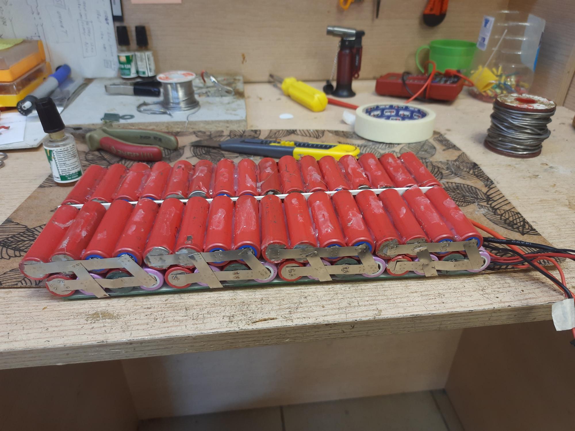

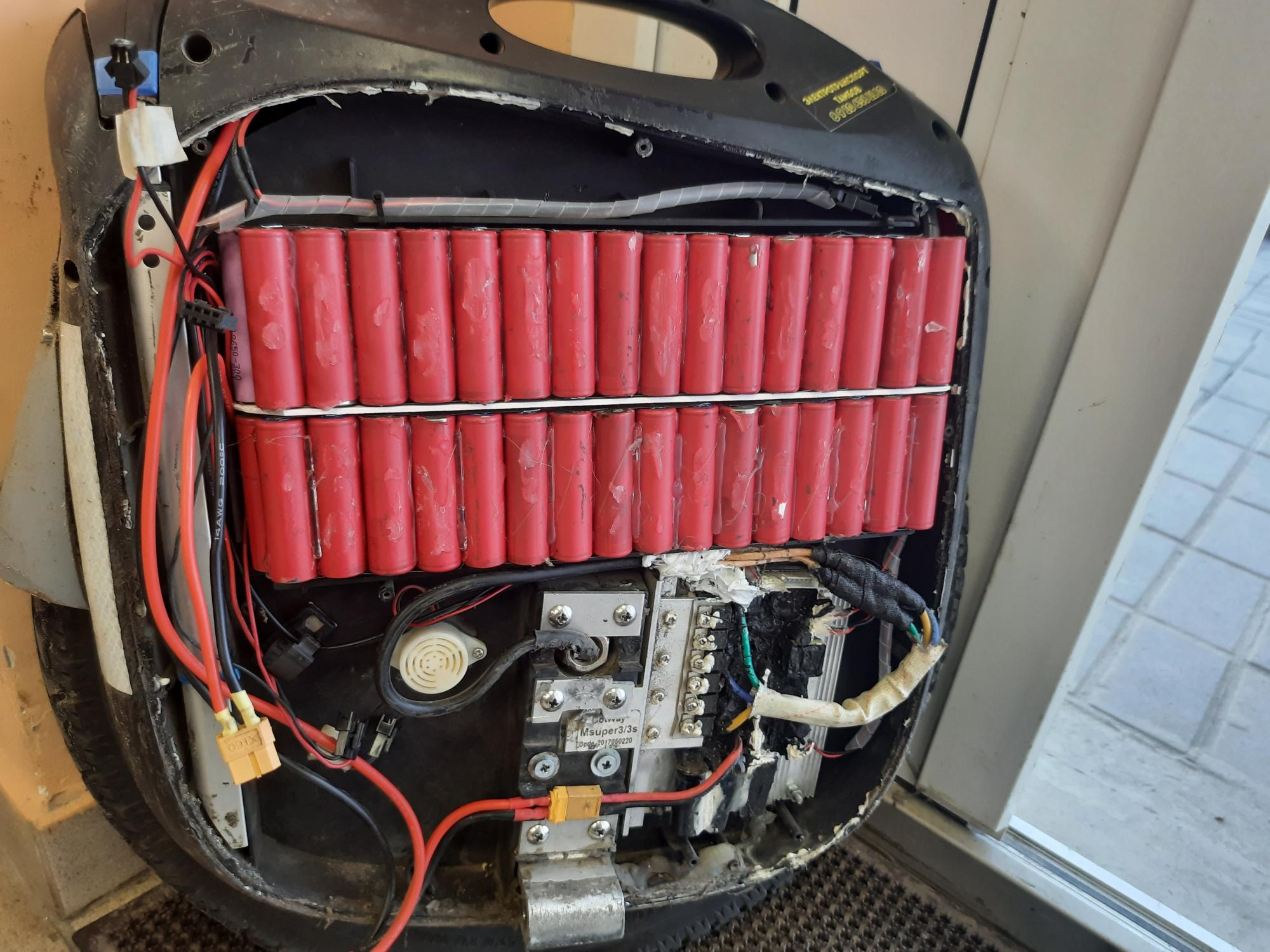

Пошла жара.... эта батарейка будет немного б/у с хороших элементов.
Примера.
Нижний слой достался с колесом, верхний выковырил из своего самоката санио га. Все очень даже живое, гонял-тестировал.
Вторая батарейка с левой стороны при смерти.... буду делать всю новую все 64лт.
P.S. добавил всего то 2 паралели а колесо ваще не узнать :D
Ivanych666
[user]Борян[/user], Вы от души нарастили провода от двигателя. Видел попытки других наоборот укоротить эти провода.
И здесь нафлудил!
Борян
Я ничего не наращивал. Это все так было. И вряд ли кто то наращивал, все похоже на заводское. Но я предпочитаю толстые провода. Силовые не меньше 12awg, моторные тоже максимально толстые что влезают в ось...

[user]Борян[/user], про изоляторы не слыхал? Кружочки такие на плюсе. Держи колесо подальше от людей, и купи пожарную сирену хотя бы. Литий горит страшно. Очень страшно
Борян
"ты видишь слона? а он есть!" (с)
под лентой есть изоляторы) кружочков не было под 18650, картона на квадратики нарезал :-D
а вообще никелевая лента имеет свойство сгорать как предохранитель так то. у меня там лента не 0,3, варил в две полосы взял потоньше.
