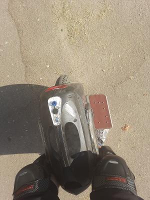

Борян
блин ребята с какой силой надо гайки то тянуть?? щас менял покрышку, решил гайки сухарей проверить т к при езде свыше 35 появлялась легкая вибрация, как будто откручено, действительно все откручено и корпус тоже от стоек... е-мае, гайки на красном фиксаторе были, было все прикручено, налил фиксатора в зазор плоскости оси, затянул все, болта корпуса на синий фиксатор, алюмишки пластинки приклеил к корпусу на цианакрилат, а то чет трещинки идут... короче визуально после протяжки корпус ровно встал. теперь другого рода вибрация - на 10-15кмч едешь как будто хм... такая странная вибрация.... может конечно шина новая хз... но на скорости прям летит и шум прошел на скорости.
