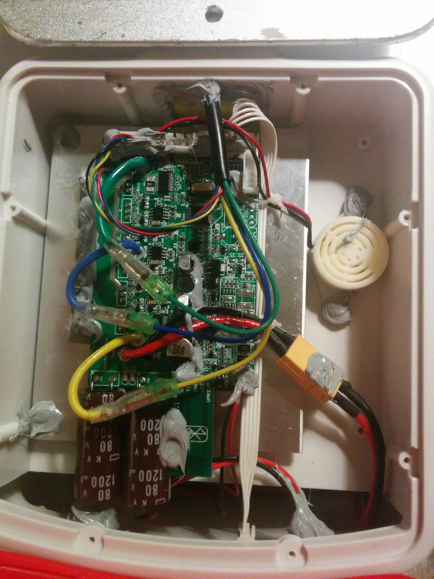

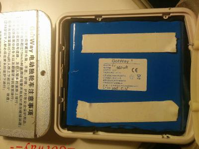

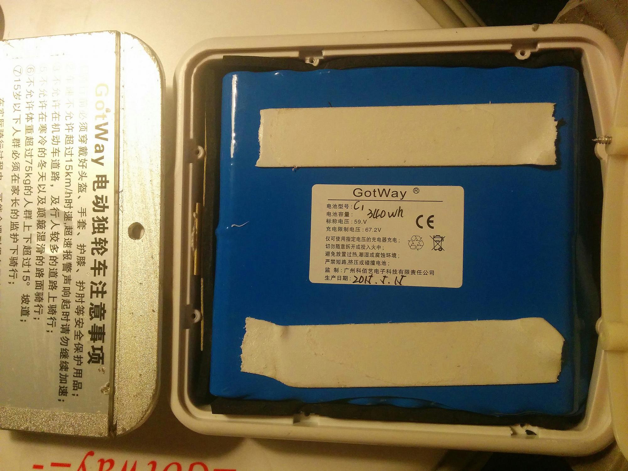

[user]Lautre[/user], можно снять крышку батарейного отсека и проверить маркировку на самой батарее. )
Lautre
Не с той стороны начал снимать крышку, сразу сделал две фотографии:
Вроде всё как должно быть.

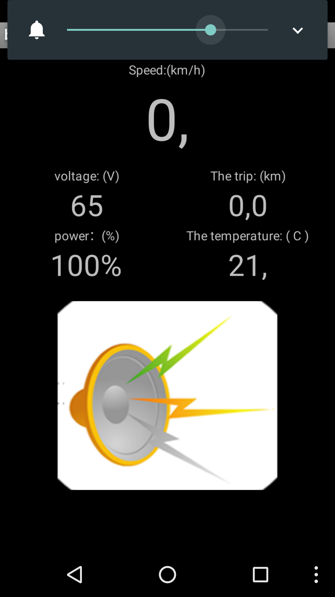

Остаётся проверить напряжение на разъёме питания. В норме 67.2v после зарядки и ~55v в разряженном состоянии. Впрочем, если бы было что-то не так, наверняка бы заметили по приложению или индикатору.  :bw:
Lautre
Замерил после зарядки - 66,3 V. Вот что показывает программа:

~1 вольт недозаряда - попробуйте заряжать полчаса в "зелёном" режиме.
~1 вольт врёт приложение (или меньше, если просто не отображается дробная часть). Если контроллер тоже оперирует заниженным напряжением, значит он и разряд определяет раньше чем нужно. Это только предположение, поэтому и лучше проверить минимальное напряжение. Может колесу ещё ехать и ехать, а оно уже сигналит.
Lautre
Утром дозарядил 20 мин. пока зелёная лампочка не погасла. 65,9V на разъёме, 65V в программе. Попробую теперь разрядить.

LEE4ER
[user]Lautre[/user], все у вас нормально с батареей. Просто агрессивный стиль езды (быстрый и резкий  B-)). Единственное что, проверьте сколько на выходе у зарядки. Если у нее 65в, то и в батке выше этого неоткуда будет взяться.
[user]Alexp74[/user], [user]EcoDrift[/user], по треку средняя 15км/ч, значит практически всю дорогу коллега гнал ;)
Я на 260втч до одной лампы доводил уже на 13км маршрутах. Правда вешу чуть больше и средняя выходит выше - около 17км/ч

[user]LEE4ER[/user], а не напомнишь, что там из батарей стоит?

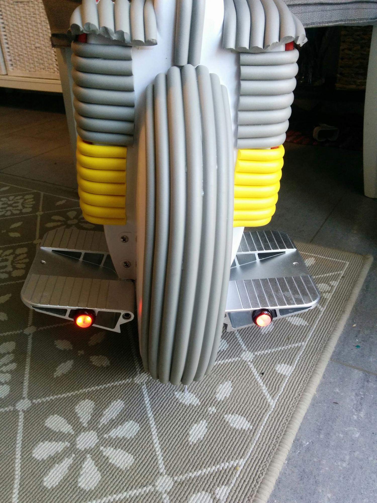

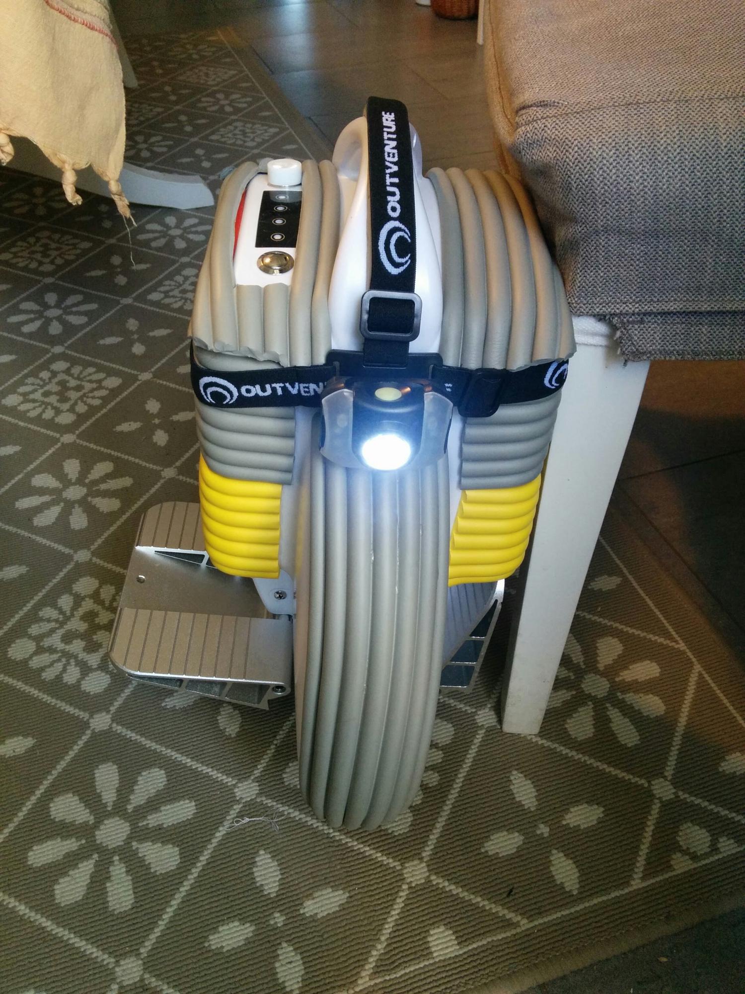

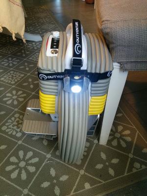

Темнеть начинает раньше, надо позаботиться об дополнительном освещении. Для своего готика я нашел такое решение:
Если будет спадать, можно и на двухсторонний скотч прикрепить.

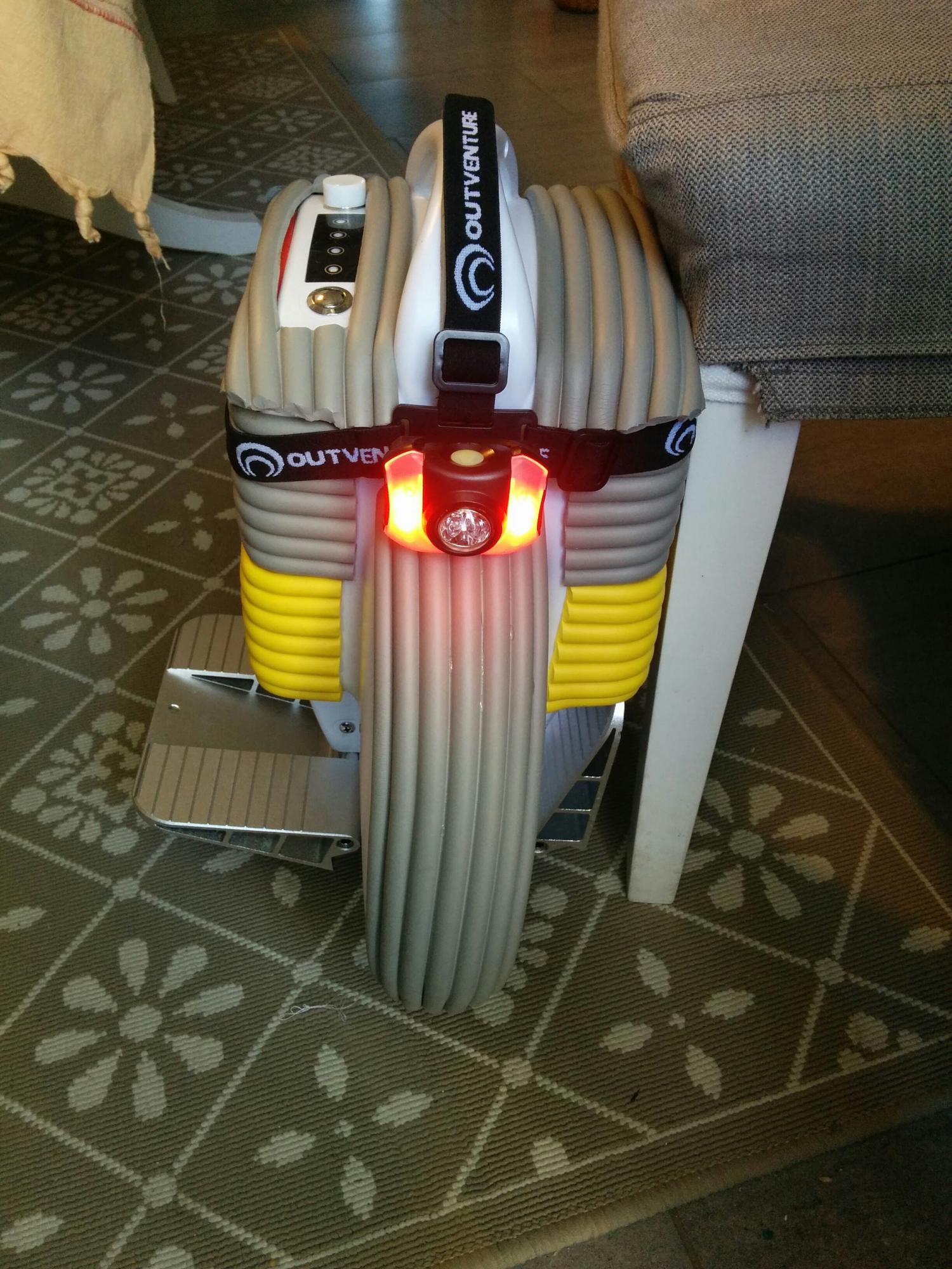

Для заднего красного света можно было бы симметрично второй повесить, но лучшим решением будет в педальки вставить специальные лампочки:

LEE4ER
все не разбирал но вот:
для батарей с емкостью 174, 340, 680 - панасы NCR18650PF 2900мач.
для баток 260/520 - Sony V3.
Но вероятно могут и аналогичные самсунги быть.
EcoDrift
[user]LEE4ER[/user], в 340 панасы, ок понял. Меня они интересовали.
