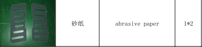

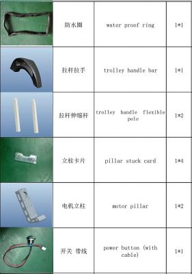

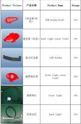

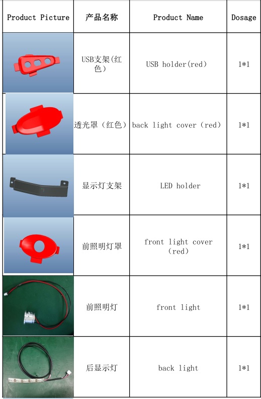

а вообще Мсупер самый насыщенный мелкими деталями аппарат у готвея
например:
и да, берегите мягкие подушки у готвея, они у них неадекватно стоят

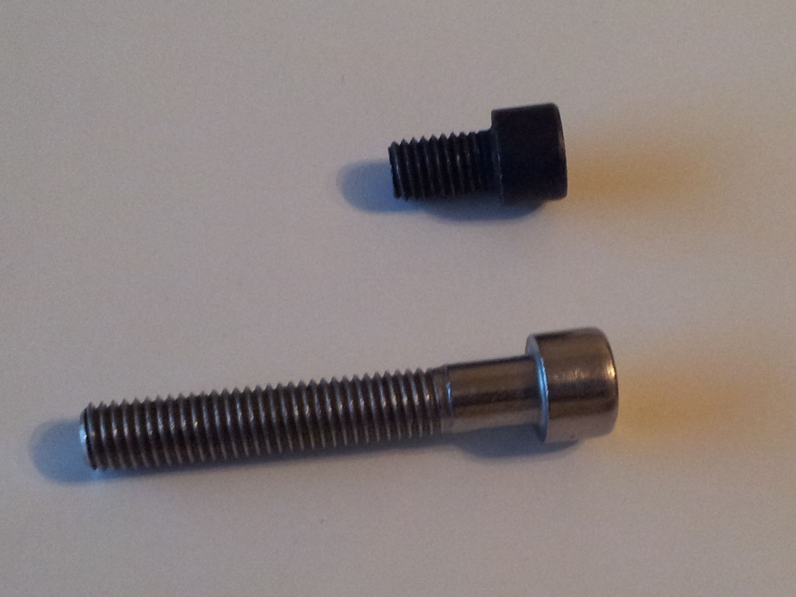

Речь про так сказать ось, но не мотора, а педали, т.е. такой цилиндрик, который просовывается в отверстие педали, потом шайба, потом кронштейн(который г образный- и он прикручен к оси мотора)потом опять шайба и педаль. Потом все это дело зажимается двумя болтиками с внутренним шестигранником с 2вух сторон :)
Да, чё-то я протупил ближе к ночеру после рабочего дня.  :-D
Вообще, коротковатая оська не проблема, если подобрать правильные болты:
Болты типовые, продаются. Единственное что, их, возможно, нужно будет аккуратненько обрезать.
