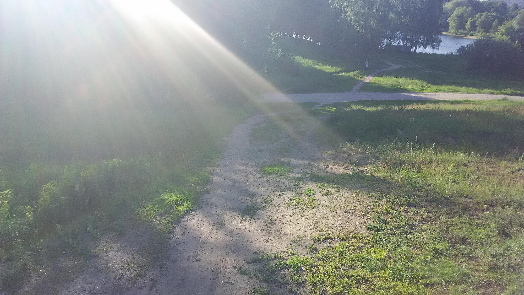

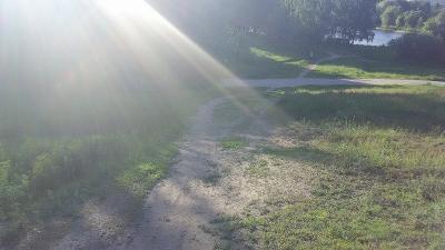

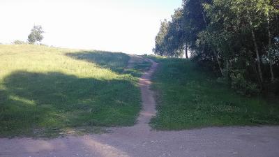

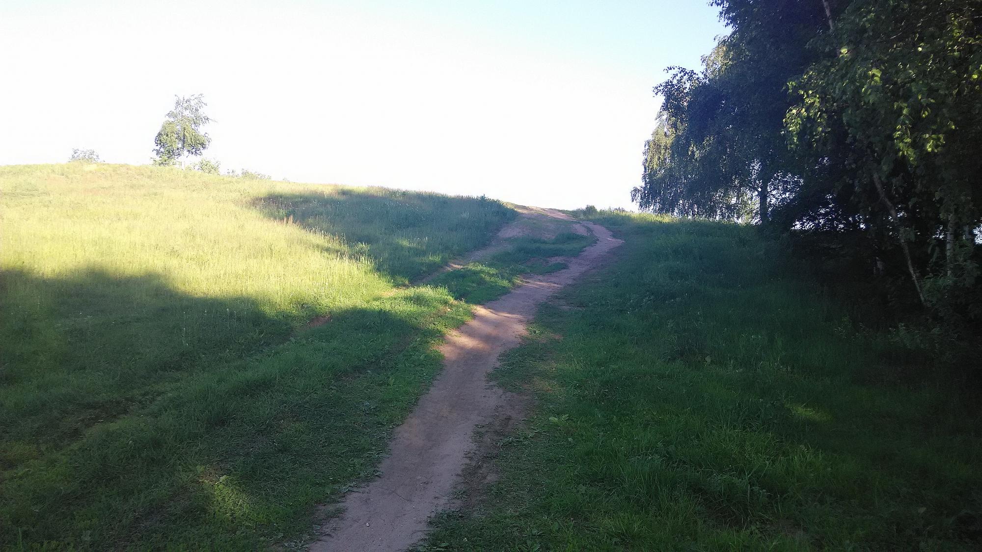

Сегодня, пока с работы ехал, нашел по пути не большую горочку. Угол наклона от 18 до 21 градуса. Конкретно я мерил где-то по центру, не самое крутое, но и не самое пологое место. Там вышло 20 градусов.
Фотки:
Вид снизу:
Вид сверху:
Ну и т.к. не был уверен, что на фото будет понятна "крутость" горочки, сделал видео :)  (сори за дрожание кадра)
[youtube]https://youtu.be/pYemfx7yPA0
В принципе пока я еду, встречаются и более крутые, но они короткие, не более полутра-двух метров и проезжаются, как мне кажется, накатом.

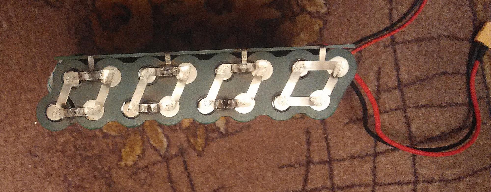

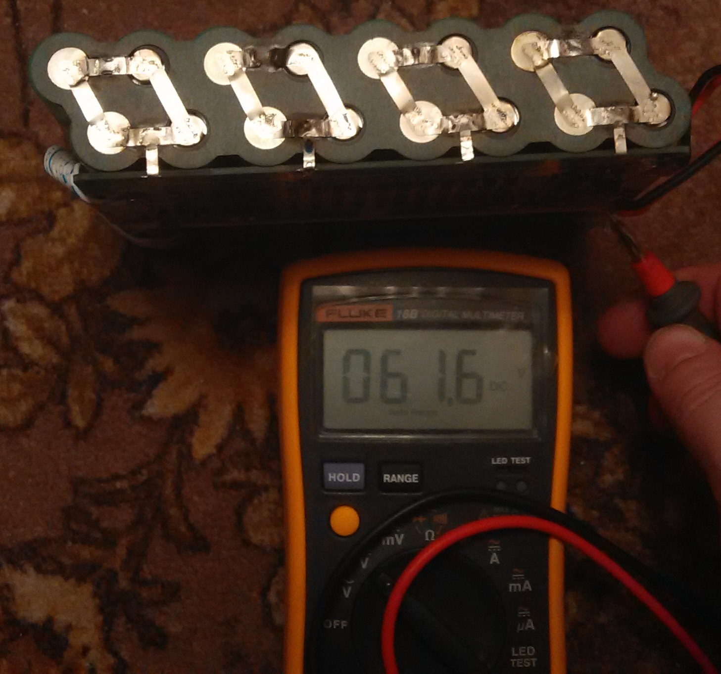

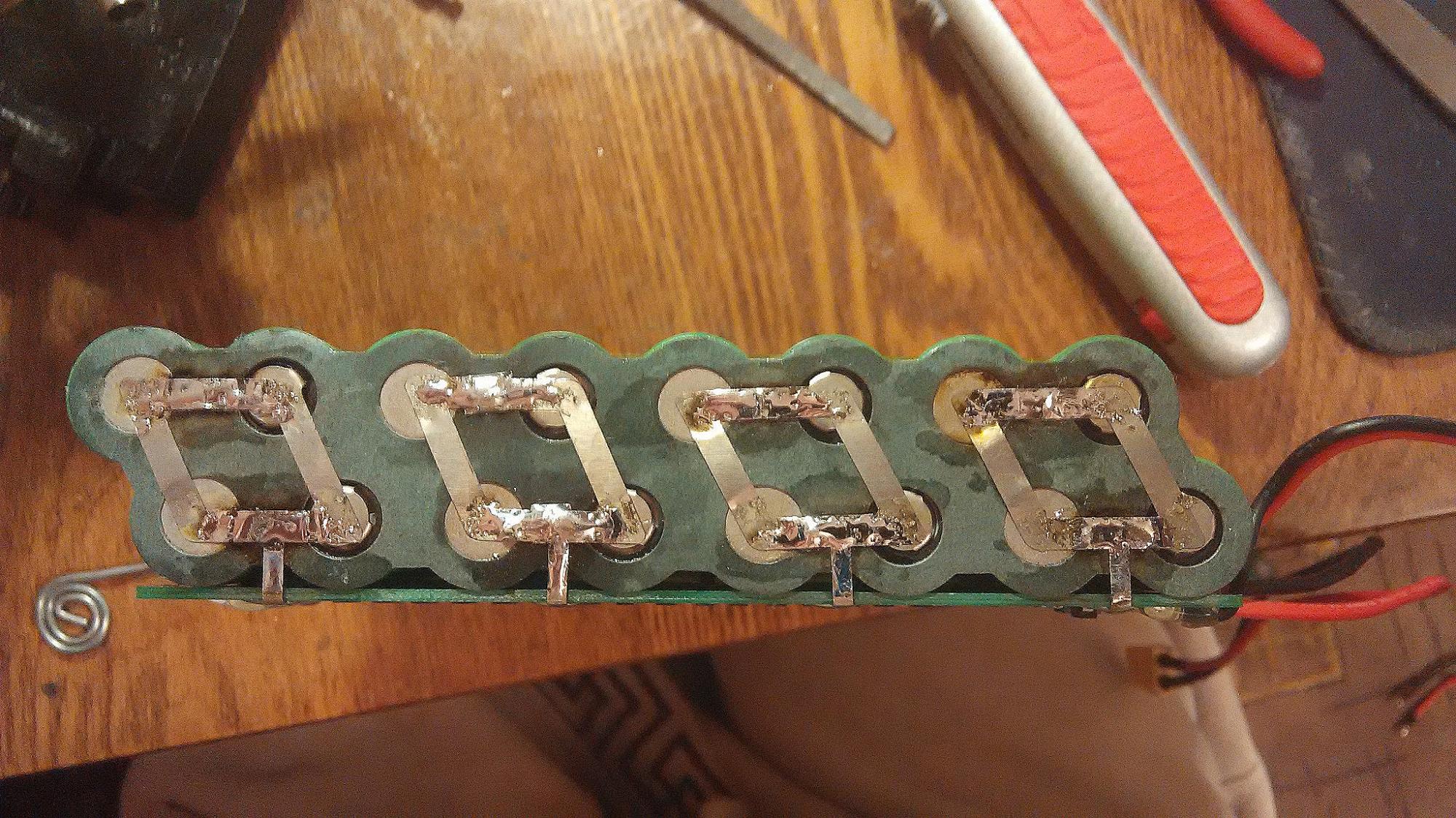

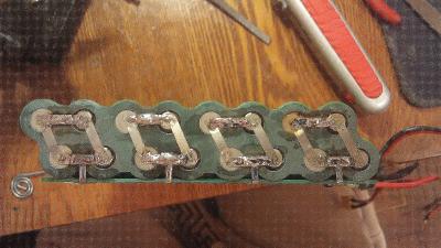

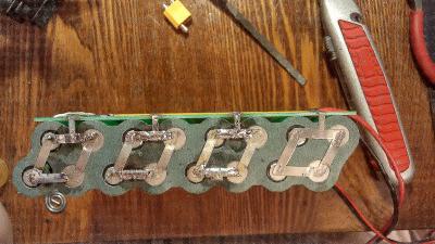

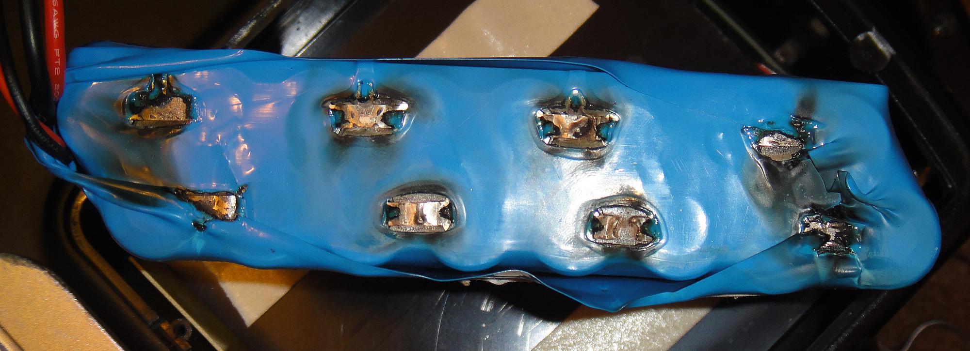

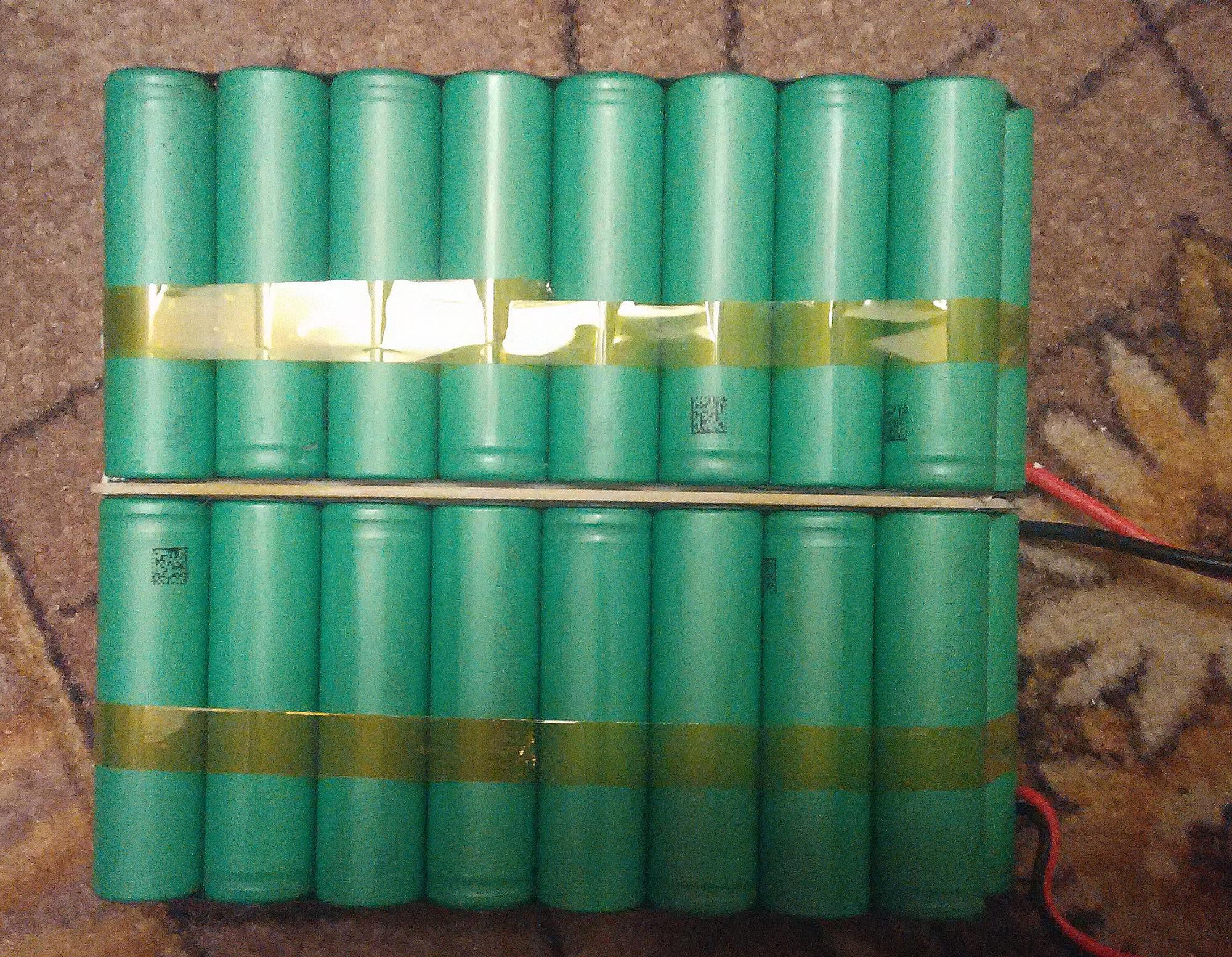

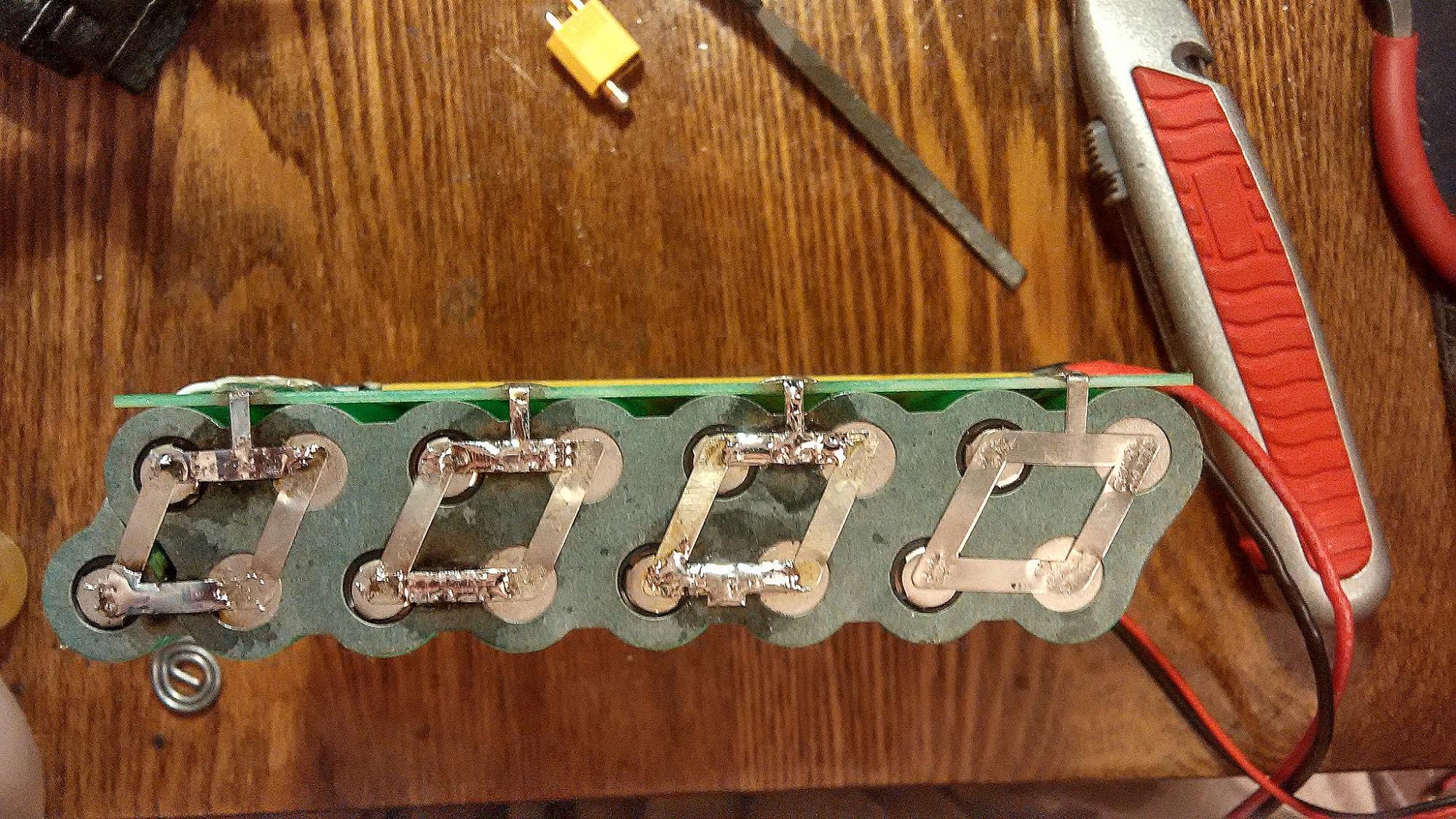

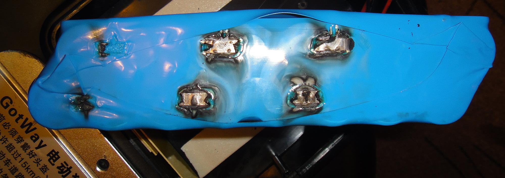

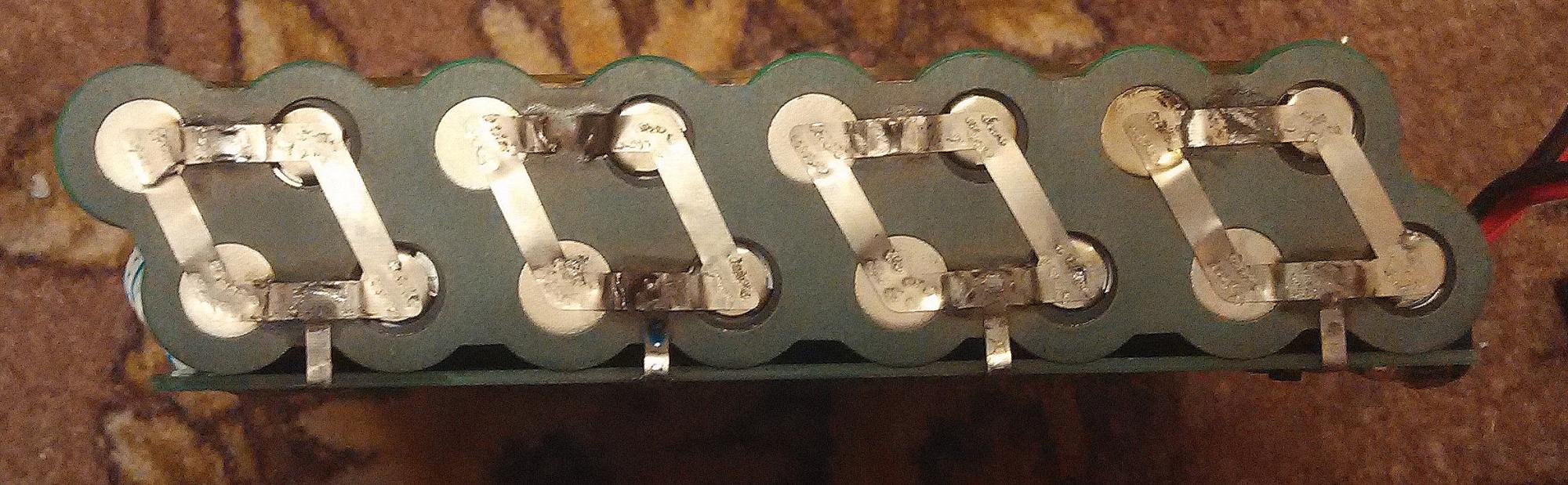

Решил значит я проверить сколько ампер тока колесо сжирает с батки и какая мощность при разных режимах нагрузки у нас получается. Нашел место куда ваттметр воткнуть, подключаю его к батке и к контроллеру..... но тут я косякнул и перепутал полярность (провода у чпока на контроллере перекручены были). В результате моей невнимательности чпок контроллера под замену, банан ваттметра также. Как не трудно догадаться, вероятность, что будут проблемы с баткой при переплюсовке велика - так и оказалось. В результате пришлось доставать батарею и чинить.
Фото потрошков батареи:
Фото неисправности:

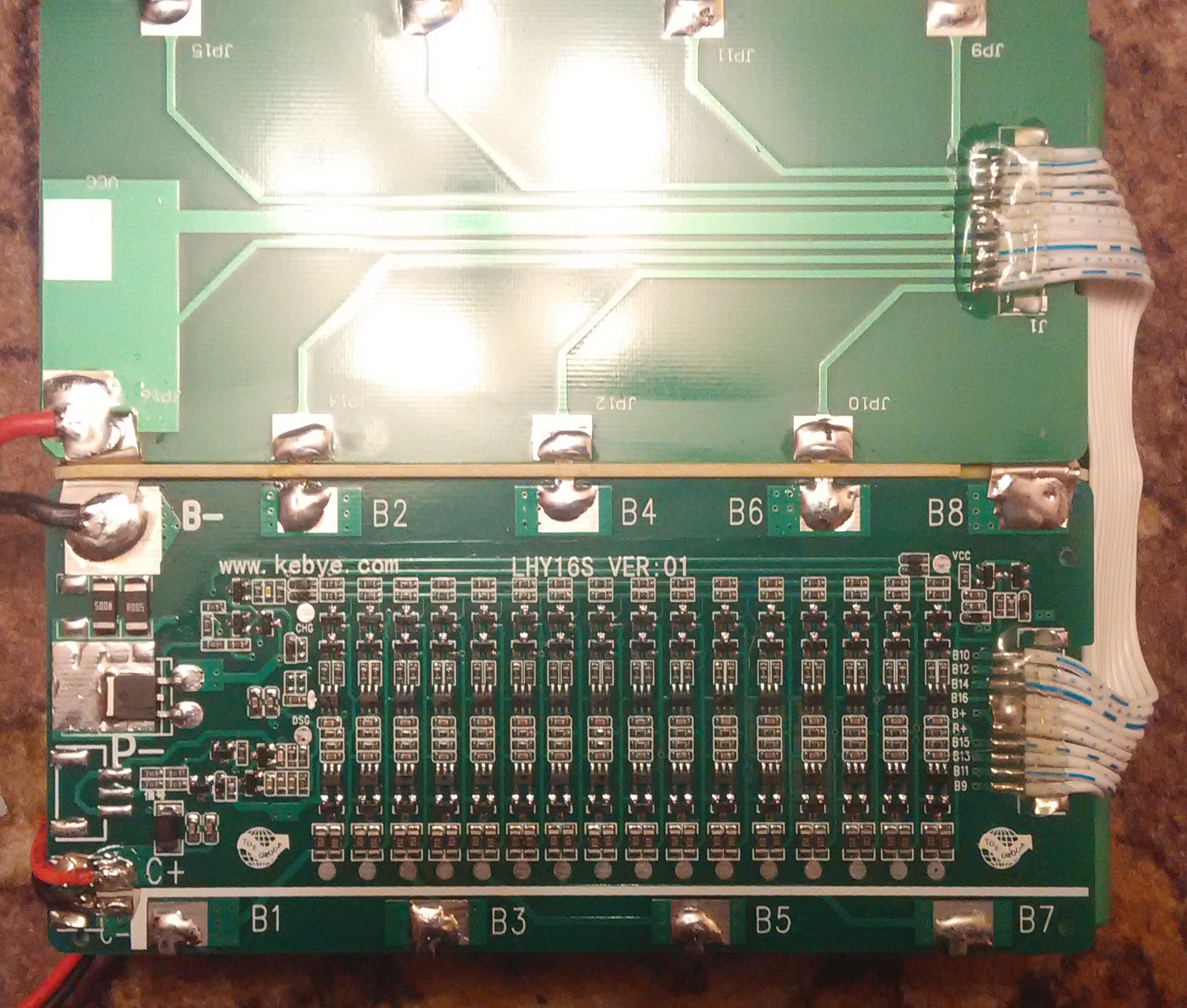

Для себя сделал вывод, что PCB как-то херовенько защищает ячейки, если отгорели перемычки, а не плата защиты отрубила батарею при к.з.
У роквиловской БМС, при очень большом токе, хоть только резюки горели, а тут и ячейки могут сдохнуть, и проводка сгореть, и электронные компоненты... Не понятно слабое место :(

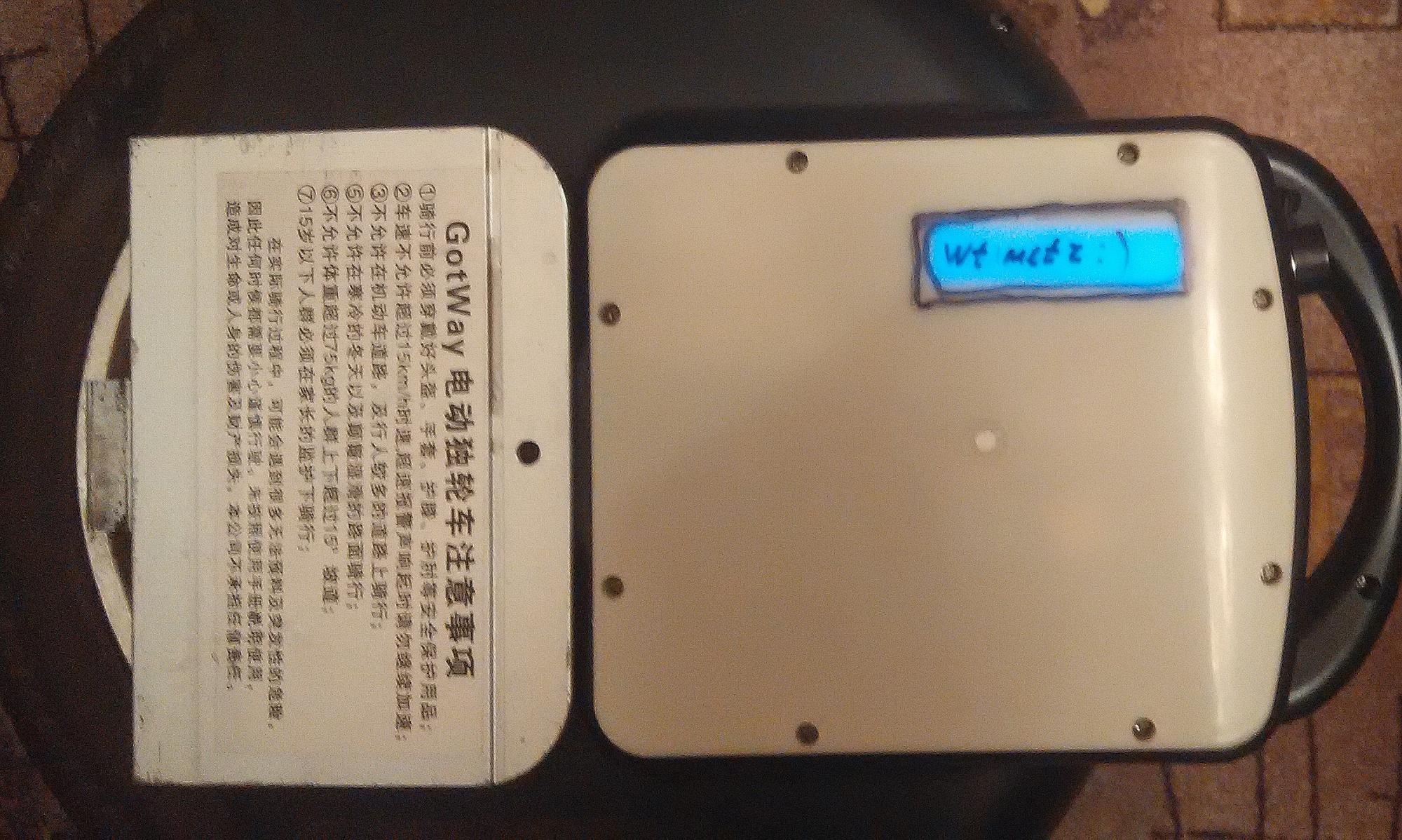

Когда батку починил, ваттметр поставил как хотел. Вот фотка полуфабриката:
Голубенький свет, это работающий ваттметр. По замыслу там будет прозрачный пластик. Понятно, что лучше индикатор вывести в более доступное место (в район ручки), но я все же планирую в будущем добавить еще одну батку, а контроллер перенести как раз в полость под ручкой. Боковину же особо не жалко. Все равно резиновой накладкой закрывается :)
К сожалению, при к.з. ваттметр так же пострадал и показывал информацию только при внешнем питании. Я не долго думая запитал его от трех литиевых батареек 2032..... Короче хватило их думаю часов на 20 (на работе сквозь накладку свет все еще проступал). Когда вернулся с работы домой и хотел посмотреть какие пиковые значения я сегодня накатал, индикатор ваттметра практически не горел. Хотя сейчас он и с внешним питанием не работает. Придется опять выкраивать выходной - может реанимирую.
Пару пиковых значений я все же скажу. Как раз проверял починеную батку на ручном тесте "Электро" :)
В пике было около 30А (точную цифру не помню). Мощность около 2квт с лишним (точную цифру не записал). Сейчас, когда уже в инете поискал инфу об ячейках US18650V3, выяснил что долговременный ток составляет 10А, кратковременный (без сильной потери напряжения) 15А. Собственно столько и показал ваттметр при ручном тесте.

Я тоже заезжая на пределе в горку поймал приложением 40А (почти на нулевой скорости). Кстати, горка была тоже "18-20 градусов" (как на фотках выше, но гораздо короче и на вид круче), но заехать удавалось только в половине случаев.

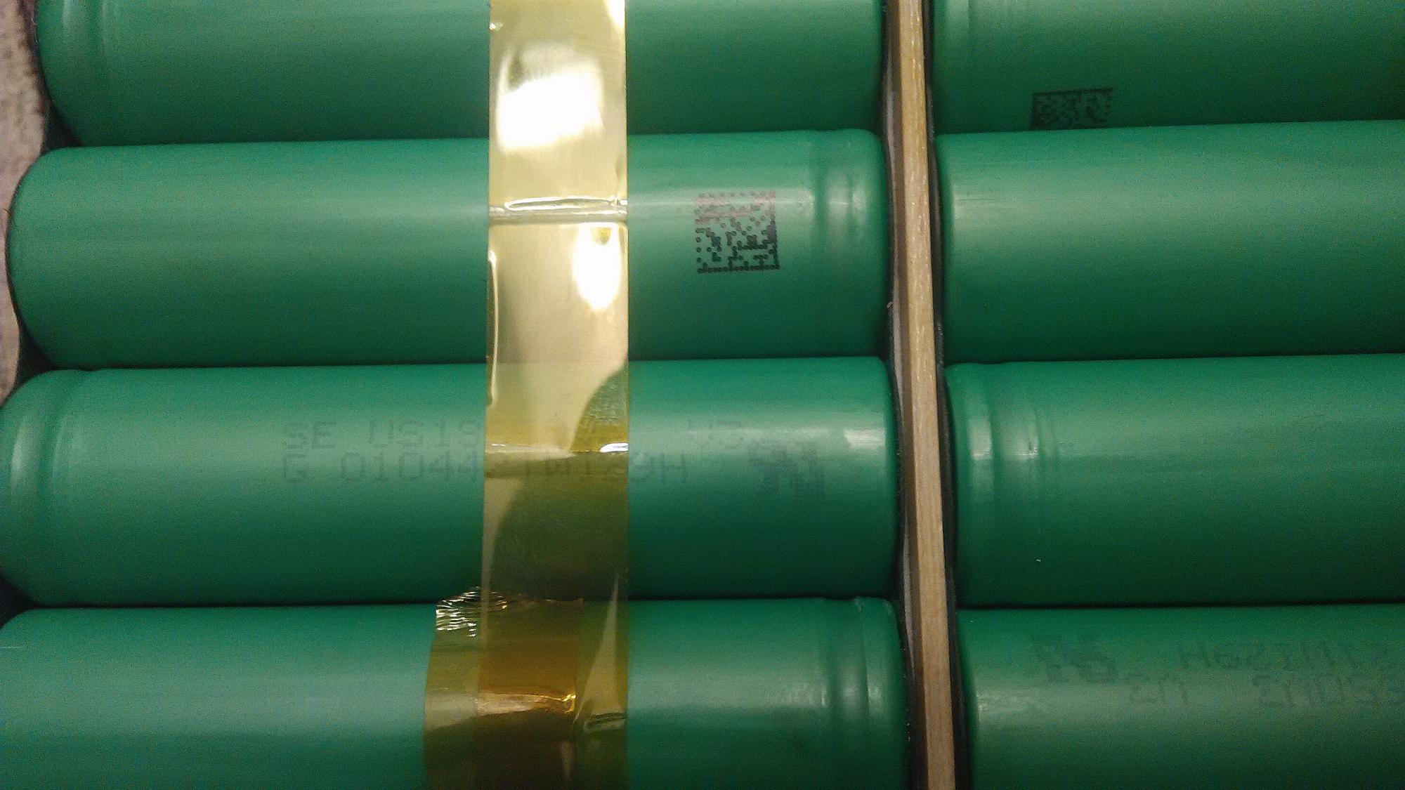

А ячейки, значит, не панасоники, а соньки?

[user]Alexp74[/user], панасы в версии 340втч. Причем и в спецификации к версиям колес у них так указано. Честные)))  А горочки да, когда перед ней стоишь, кажется крутой, а когда снимаешь, пологая фигня какая-то)))

Электро
[user]LEE4ER[/user], с балансом белого траблы. Ячейки должны быть зеленые :)
LEE4ER
[user]Электро[/user], в комнате такое освещение просто. Батка на полу, почти под люстрой, но в тени :) Делал пару фото со вспышкой, но засвет сильный. Да и цель фоток, что бы показать, что батка в колесе соответствие описанию производителя :)

[user]LEE4ER[/user], можно в двух словах, в чём ремонт батареи заключался? Пайка/сварка? Специнструмент какой применялся?
LEE4ER
Ремонт заключался в восстановление перемычек между ячейками. Там где немного обуглилось, просто нанес флюс (ЛТИ-120), предварительно или после немного пошкрябав по поверхности для снятия оксидной пленки и залудил обычным припоем. Там где перемычки полностью выгорели, подложил нужного размера кусочек залученной никелевой ленты и так же припоем восстановил перемычку. Соответственно использовал паяльник :)
dmitrii_i
[user]LEE4ER[/user], вроде бмс по коротышу должна отключить батарею, а тут быстрее перемычки сгорели?
