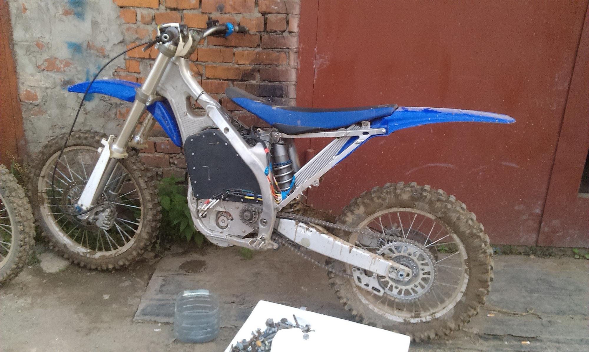

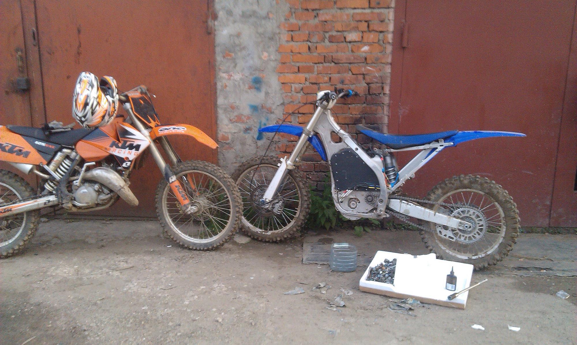

сегодня первую эндуро-трассу откатал с местными ребятами
море впечатлений, уже загнул подножку об бетонный блок в траве,
еле успел ногу в кроссовке убрать, экипа нет вобще, приехал грязный как чорт :facepalm:
первые разы я в неправильных местах катался :-D
товарищ гонял без ограничений, говорит похоже на 450 кубов O_O
кр. момент на низах всех очень впечатляет.
пока они разгонялись, я стоял разинув рот, вместо того, чтобы видео снимать...
мотор до 50 гр. примерно удалось нагреть.
проезжал по луже, мотор застучал,
брызги попали на датчики, смотрю на плате вода кипит.
на бок его бросил, воду сдул, поднял поехал.
кстати везде, где делали остановки, я мот на землю бросал,
а парни стояли держали либо столб искать надо. тоже приятно.
эпоксидкой платку залью и кожуха поставлю с двух сторон,
тогда только поеду опять. ремень обязательно надо закрывать от камней и веток.
