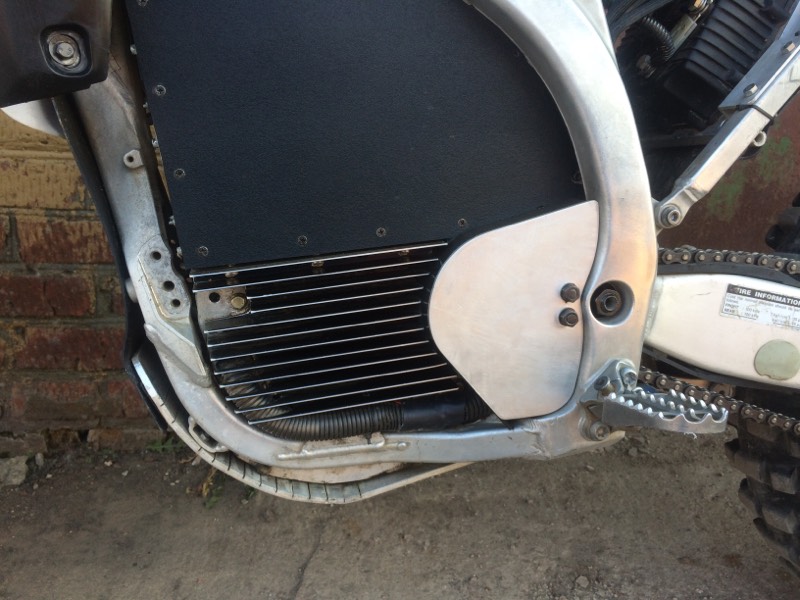

spivakov
#823
закрыл бока радиаторами, ремень герметично, звезду тоже, шум поубавился но как из коробочки теперь,
я там места побольше оставил, попробую внутри виброшумоизолировать, думаю еще потише станет.

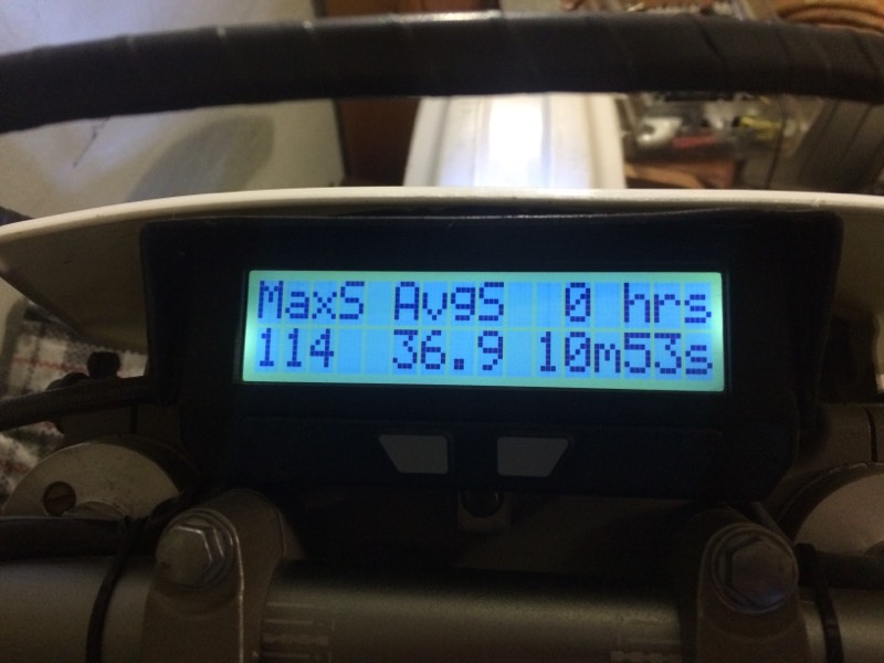

короче разосрал максималку.
убрал ограничения почти, по 90% сделал батарейный\фазный
быстрее поедет  с меньшим передаточным, явно уперся в макс. обороты двигателя,
32 квт достиг не при максималке а на разгоне.
