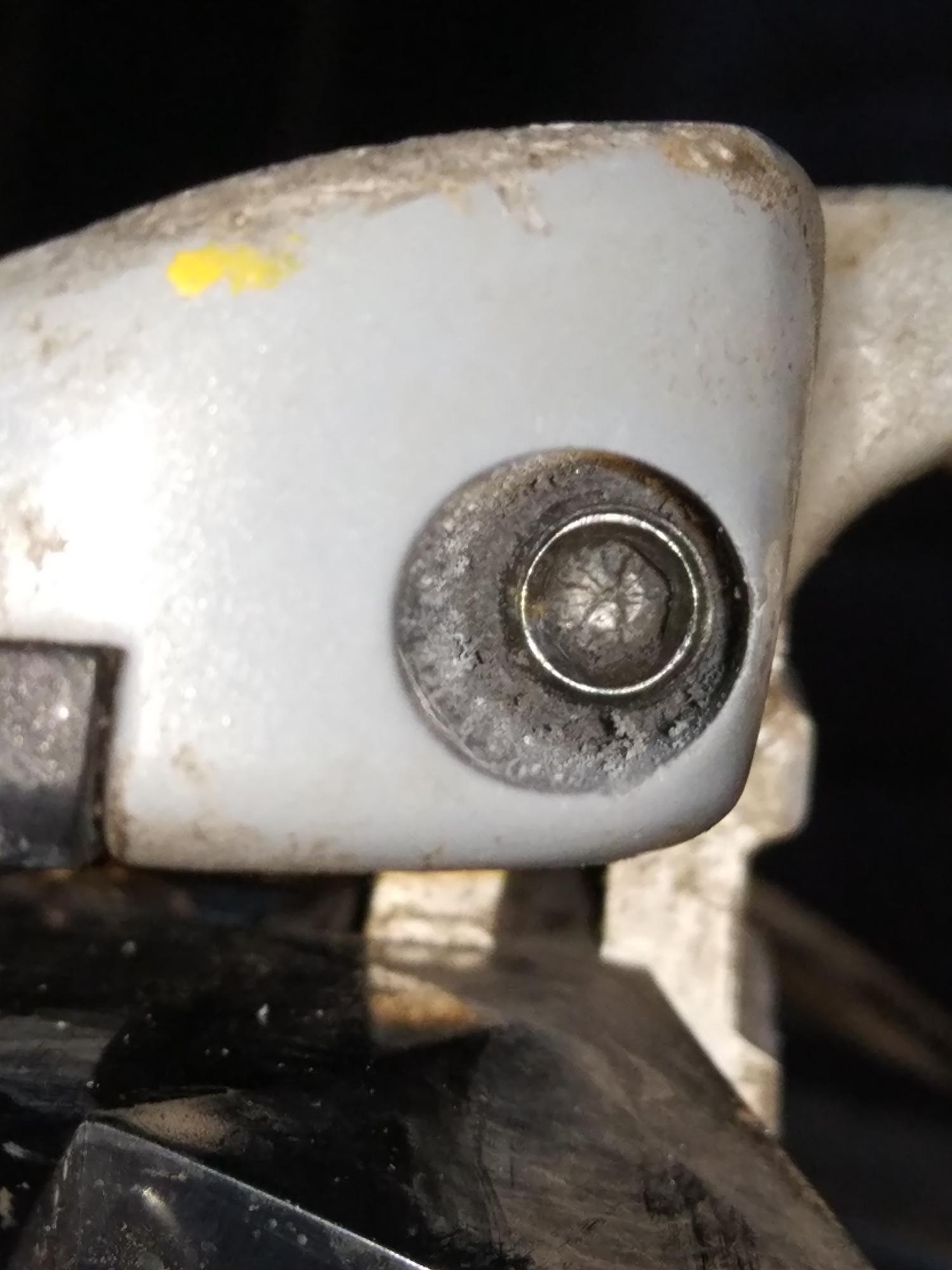

Вчера приехал домой вечером, поставил колесо на разморозку. Слышу идёт не то шипение , не то искрение. И так и сяк слушал. Где-то в глубине,а где конкретно не могу понять. Вдруг и правду искрит, а ночью кааак пшикнет - с такими мыслями принял решение разобрать и обесточить.
Как оказалось разбирал и зря и не зря. Когда уже все было отключено, а пшик не прекратился. Оказалось - химия. Реагенты жрали болт крепления педали. Пару раз форсировал сугробы дворников на тротуаре.
В процессе разборки выяснилось,что фазовые провода немного подгорели.
Интересно с чего вдруг? Было ощущение, что колесо как будто чуть дёргает на скорости. Свалил все на полную коробочку снега. Теперь сомнения.
Что посоветуете с проводами сделать?

[user]Elsick[/user], провода больше похожи на перетертые. Обмотать изолетной, а еще лучше в стекловолокно каждую фазу спрятать в проблемном месте.

Цитата: Ripido от 22 Фев. 2019 в 11:37провода больше похожи на перетертые
И точно - на желтом видны следы прижима крышкой или ещё чем...
