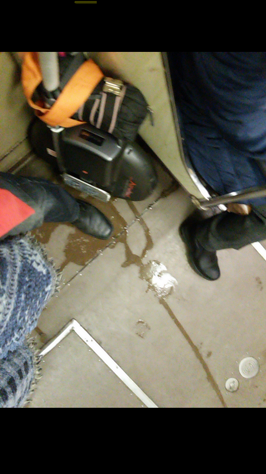

Мда... колесо начало оттаивать и всё засрало.... коллеги уже начали коситься на черную лужу подомной :laugh:
Весной как-то меньше из под него дерьма вытекало :bw:
Прошлой зимой, после езды по снегу, MCM2 ставил в тазик оттаивать. У него сильно закрытый корпус и снега туда набивается дофига. Причем сразу его не вытряхнуть, надо подожать, чтоб подтаял.
LEE4ER
[user]dmitrii_i[/user], у меня корпус подрезан. И сейчас вспомнил, что весной я на RW GR12LE ездил))
но в любом случае, как колесо помыл, грязи и воды не много оттаивает

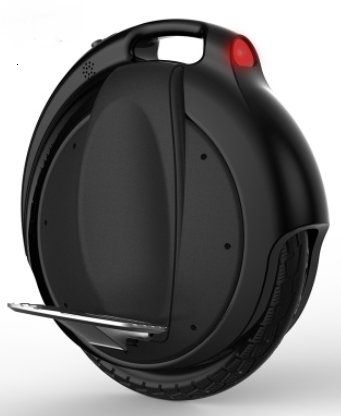

нахрен все это баловство. перед входом в метро/офис/квартиру несколько раз поднимите на 10 см от поверхности колесо и отпустите в свободное падение. и колесу ничего страшного, и грязь со снегом отвалятся. :eureka:
<~~~—~+ IPS-111 — FireWheel F528 +~—~~~>

[user]sabakkas[/user],  у вас, наверное, корпус полуоткрытый?
sabakkas
ага. вот такое:
внизу, в моей подписи, модельки моноколес на которых работает предложенный мной способ.

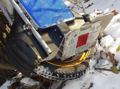

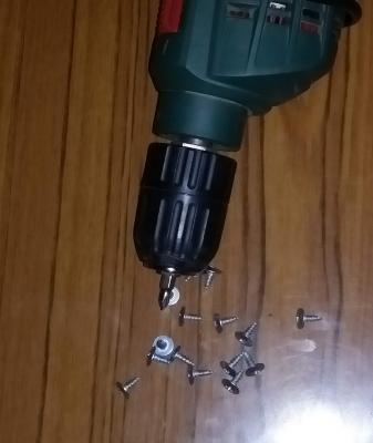

Сделал покрышку с шипами (купил не с очень агрессивным протектором за 350р.).
Саморезы 12 мм. просто вкрутил дрелью с обратной стороны + добавил резинку от старой авто камеры между покрышкой и камерой.
Саморезы калёные (из Леруа), обточит на заточном круге до 6 мм. выступа. (Уже после установки).
Покрышку не сверлил - шилом намечал места посадки.
Катался сегодня 2 часа по парку. Температура "-3".
Ни разу не упал, гололёд практически везде, где есть снег.
Змейка -уверенно, между пешеходов по льду маневрировал, сцепление ОТЛИЧНОЕ.
На чистом асфальте ведет ровно, только шумит чуть более...
Покрышку делать где-то час-два, плюс замена летней резины.
