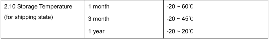

hal9000
И еще в жаре хранить не надо, при 60 градусах емкость деградирует довольно бодренько, это встречается в даташитах, видел таблицы скорости деградации от температуры.
Посмотрел даташит на свои аккумуляторы. Про температуру хранения только вот что есть:
Тут тоже видно, что на батарее хранить не стоит :-)
Inmotion V8 4582 км > Kingsong 18L 6500+ км...

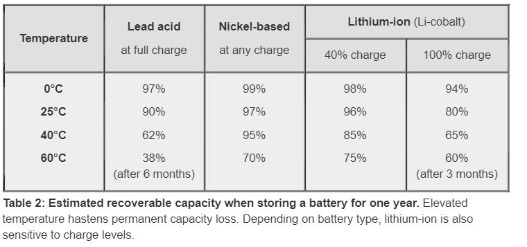

hal9000
#2245
Цитата: LEE4ER от 03 Нояб. 2019 в 14:25И тут - откуда дровишки для такой ультимативности?)))   Потом что есть при пониженном разряде?  Это сколько? 3В? 3,3? А может 2,5В или еще меньше?))
Так я написал почему - может разрядится еще сильнее. Электроника всегда включена.
Вот тут есть рекомендации по хранению. https://batteryuniversity.com/learn/article/how_to_store_batteries
При хранении год 25 градусов, 100% заряда остается 80% емкости, при 40% заряда остается 96% емкости. Довольно ощутимо, но это - год.
При температуре 40 градусов 80% и 65% соответственно, при нуле градусов 98% и 94%. Прохладное место лучше.
