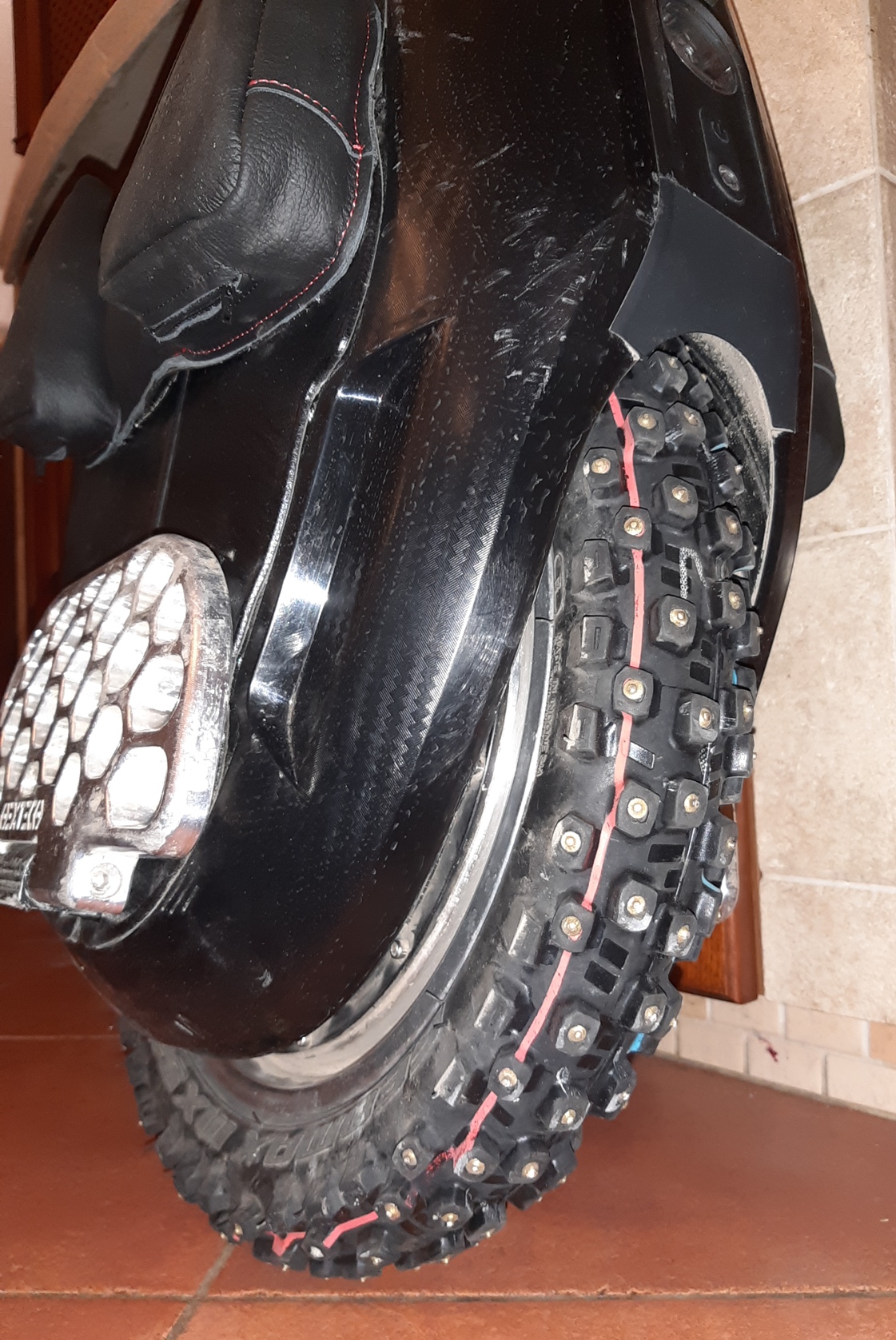

После переобувки и шиповки получился такой симпатичный пепелац  ;-D
Опробовано в деле. На маршруте в 5км было 2км укатанного, подтаявшего и вновь замерзшего снега - т.е, гололед с буграми; один км чистого асфальта и пару км асфальтовых тротуаров со смешанным покрытием - пятнами лед, местами относительно чистый. Попадалась перемолотая колесами снежная каша. Приличный перепад высот, много поворотов 90°. По гололеду держак отличный - никаких боковых отклонений, четко рулится  :wow:. По ощущениям - как летняя езда по неровной дороге на перекачанной покрыхе (при этом фактическое давление было 20psi - 1,4атм). На голом асфальте гремит шипами, но не скользит. Держак немного хуже нешипованного, но приемлемый. Поворачивал без сходов, практически едешь как летом. На хорошем участке разогнался примерно до 25кмч, без вопросов. Самый кайф - на смешанных участках лед/асфальт. Если на нешиповке старался объезжать ледок, а где не заметил - колесо выскальзывало, то сейчас практически нет разницы между асфальтом и льдом. Едешь прямо, и все. Подъем/спуск на льду с уклоном около 10° - как по асфальту. В узком месте на спуске пришлось спешиться, так едва устоял на ногах (обычные зимние ботинки) - уцепился за колесо, оно удержало. На снежной каше - прекрасно. Гребет за счет выраженных ламелей злой резины, шипы здесь не в тему. Похоже как летом по песку/гравию.
Минусы - на льду представляет опасность замерзшая продольная колея от широких автошин, из колеи выбраться сложно. Колея от узких шин на тротуаре (колеса велосипеда, детских колясок) - норм, не замечаешь. Поперечную колею проходит легко, с тряской.
Также отпечатывает шипами покрытие. На улице - норм, а в помещении на линолеуме, дереве, кафельной плитке останутся проколы/царапины. Если на стоке колесо в помещение закатывал, то сейчас предпочитаю заносить во избежание претензий :exactly:. Поребрики проезжал с остановками, с бордюров прыгать перестал. Забраться/спрыгнуть ходом можно, но колесо прокрутится и хз, уцелеют ли шипы, поэтому просто поберег их.
Резюме - если регулярно катаетесь в минус, а тротуары чистят плохо и без реагентов, то шиповку очень рекомендую. Дает устойчивость, сберегает кости.
По ценам на переобувку - кроссовая резина 60/100 R12 - 1800руб, шиповка узкими автошипами - 3200руб, мотолопатки для шиномонтажа - 1100руб. Итого 6100руб.
Также подготовил колесо к зиме хексами (13500руб.), но это не обязательно, можно просто вкрутить в стоковые педали шипы-саморезы из строительного магаза рубликов на 200, тоже сойдет.

Цитата: Shumadan от 27 Нояб. 2020 в 08:34на перекачанной покрыхе (при этом фактическое давление было 20psi - 1,4атм)
На питбайке такую покрышку зимой 0,8 качал. Она заметно проминаться должна, попробуй еще сдуть.

Цитата: Shumadan от 27 Нояб. 2020 в 08:34кроссовая резина 60/100 R12
А как, вообще, размеры резины эти переводить? R12 - это разве не 12 дюймов? Тогда что за колесо? А 60 и 100 - это ширина и высота в мм? 60 - это высота?
Чет ничего не понимаю...

Цитата: hal9000 от 27 Нояб. 2020 в 09:53А как, вообще, размеры резины эти переводить? R12 - это разве не 12 дюймов? Тогда что за колесо? А 60 и 100 - это ширина и высота в мм? 60 - это высота? Чет ничего не понимаю...
Размерность колес МК указывается по-велосипедному, т.е. по внешнему диаметру колеса, включая резину. 60/100 R12 - это моторазмер для 16"(17") моноколеса (KS-16X). Моторезина указывается по-автомобильному, т.е. R12 - это 12 дюймов посадочного диска (железки без резины), плюс высота покрыхи. 60мм - это ширина, 100 - % высоты от ширины. По таблице это соответствует 2,5". Хотя на 16X в стоке 3" покрыха, моторезина 80/100 R12 не войдет, т.к. колесная арка шириной всего 83мм, и будет цеплять. Идеального совпадения мото- и моно- резины нет, лучше уточнять в профильных ветках у бывалых, кто уже ставил. Либо физически наложить демонтированную покрыху МК на то, что продается в мотомагазинах.
Цитата: IgorKas от 27 Нояб. 2020 в 09:03На питбайке такую покрышку зимой 0,8 качал. Она заметно проминаться должна, попробуй еще сдуть.
Пробовал давление ниже - не идет. При давлении ниже 1,0атм покрыха не успевает расправляться, и шуршит о корпус при езде. При давлении на уровне 0,7-0,5 атм появляется риск проворота покрыхи на диске (разок уже провернул, когда за давлением не уследил). Народ борется с этим, приклеивая покрыху к диску, я не стал.
