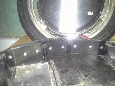

Вчера ставил  на Мсупер новую покрышку https://electrotransport.ru/index.php?msg=727914  и обнаружил, что в щель , между половинками корпуса,где они стягиваются двумя саморезами (которых нет) через батарейные отсеки, набрызгало грязи. Не знаю чем руководствовались конструктора, когда разрабатывали корпус, но именно там половинки сходятся встык.
Вобщем я решил сделать там нахлёст, для чего вырезал из гибкого пластика три полосы и вклеил их в одну из половинок, полиуретановым клеем, для вклейки автостёкол, и на всякий случай закрепил саморезами. А на цилиндрические втулки крепления наклеил кусочки пористой резины.
А ещё когда половинил корпус, некоторые саморезы на столько заросли грязью и заржавели, что с трудом их выкрутил. И когда собирал, брызнул на каждую головку самореза грязезащитной смазкой, и заткнул затычками из пористой резины.

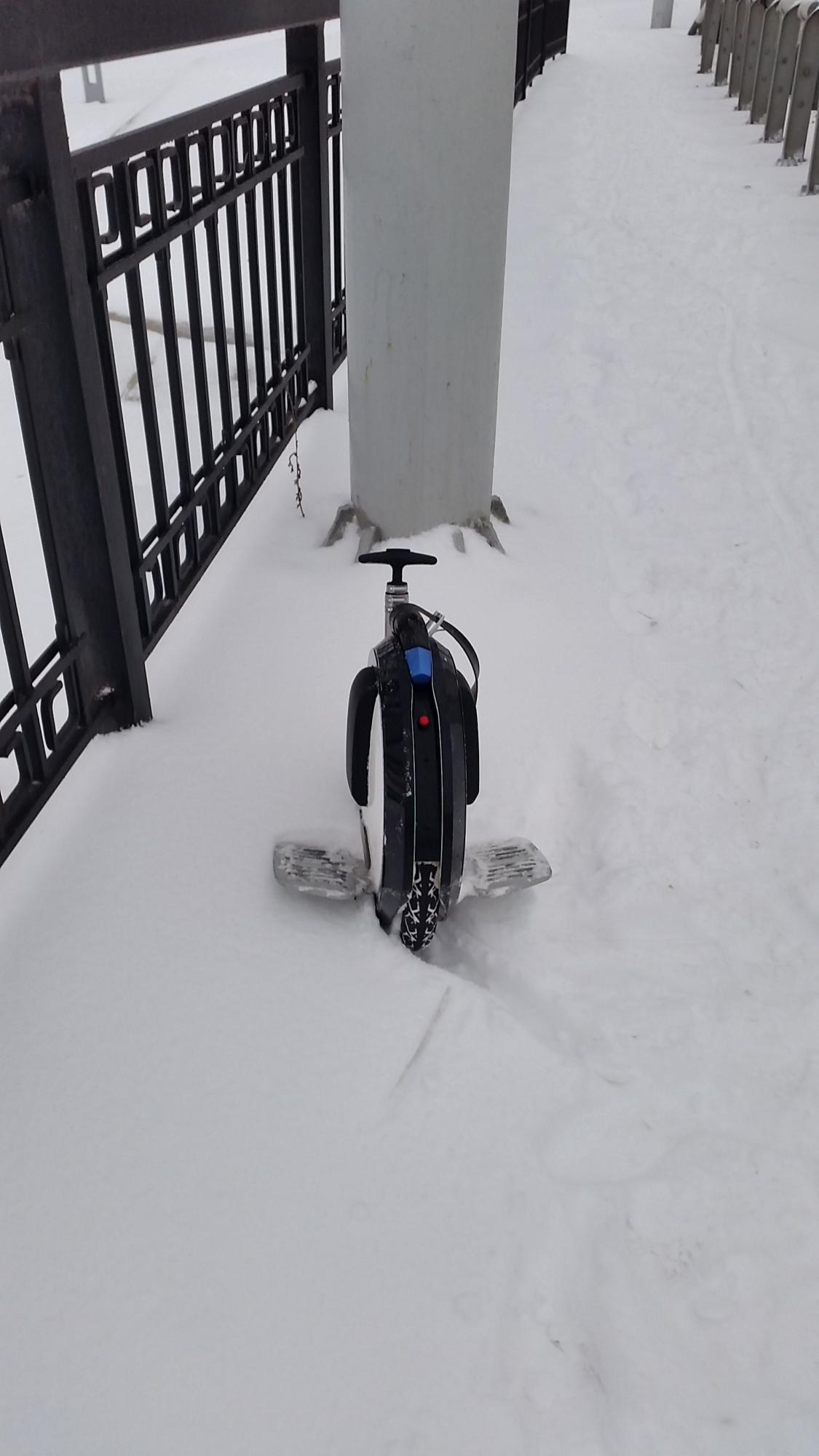

При -25 градусов кто-нибудь катается?
fackir64
Смотрю на градусник(правда на солнце датчик) и думаю...
Просто наездник. С удовольствием обсужу скорость, дальность, мощность, без перевода разговора в сугубо техническую плоскость, с подсчётом количества мосфетов в колесе...
Sergius.Media
Пожалуй надо погулять пару часиков, МЧС не рекомендует, но кто его будет слушать.
zorroo
Катался сегодня, наверное минус 15 было.
Снег у лыжников не скользит, всех обгонял на 12 км.ч... :-)
После утепления АКБ 2.5 часа токоотдача, как летом, мотор прёт.
Поставил 1 метр теплого пола такого-http://tp09.ru/shop/product/lavita-lh-303 20 ват получилось.
И контроллер такой http://ru.aliexpress.com/item/Free-shipping-W1209-Mini-thermostat-Temperature-controller-Incubation-thermostat-temperature-control-switch/32300152367.html?spm=2114.14010208.99999999.288.SinEc9
Вокруг АКБ ещё слой фольгированного полиэтилена 1см. толщины. Температура держалось стабильно 22-24 градуса, как и была запрограммирована.
Кто будет тёплый пол ставить, есть тонкость - гнуть холодным его нельзя.
Феном строительным греем и плавно изгибаем на сантиметровый радиус + охлаждение по форме АКБ.
Кстати, больше 30 градусов эта плёнка почему то не греется самостоятельно, так что если контроллер вдруг сломается, то ничего страшного не произойдёт.
Впечатления самые положительные. :hello:
Gotway MCM4 HB 680, 2000+км. пробег
NoName 350Вт, 468Втч, 14", 3000+км. пробег (на даче и зимой: АКБ-утеплено)
Мой вес -100 кг.
