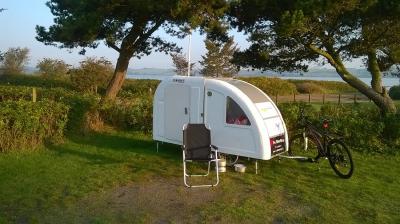

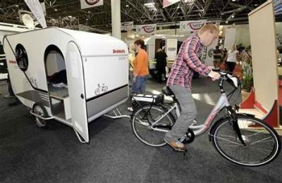

Идея следующая, объединить это
Размер, удобство...
и это
Компактность перевозки и малый "сухой" вес в 40-45кг

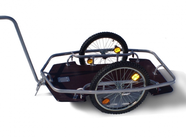

приводимые в движение с помощью "этого"
, но на базе 250 ватного 36 в двигателя, питаемого 48в через контроллер инфинеон
, в качестве "колёсной базы" использовать что-то вроде этого
можно снять кемпер и использовать как прицеп

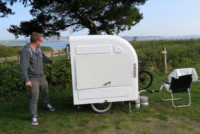

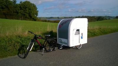

ЦитироватьА как такой вариант- стенки складываются гармошкой. Внешняя сторона твердая- тот же алюкобонд, внутри  матерчатая обшивка
стенки не складываются :~-( слишком это сложно и не надёжно :ah: Высота (внутри) 2м, от земли 2.6м ширина (внутри) 120см 1 секция и 130см 2 секция, в разобранном виде похож на это :
, складывается так :
