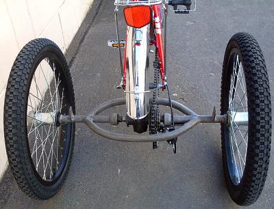

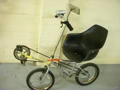

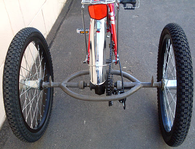

Tsukune
интересно, если взять похожую конструкцию(раму) и наварить вот так педали
а сзади примастырить вот это
получится ли легирад? :look:
С уважением, Андрей.
Мой проект https://electrotransport.ru/index.php?topic=24428.0
Твоя свобода заканчивается там, где начинается свобода другого человека (с)
Мне так тесно под зимним небом, что надеясь поймать волну, я когда-нибудь выйду за хлебом и случайно покину страну...
Silvaticus
[user]Tsukune[/user], не, получится трехколесное офисное кресло с подставкой под ноги.  :-D

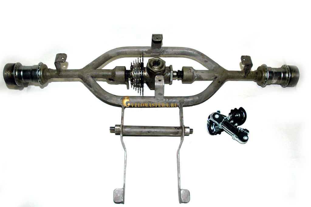

100%трезвый
"У китайцев также много грузовых велосипедов с электроприводом. Как правило, за основу берётся обычный трёхколёсный грузовой велосипед и под его грузовой платформой ставится мотор мощностью 500-800Вт со встроенным редуктором и цепным приводом на заднюю ось. Там же, снизу, приделывается ящик со свинцовыми 20Ач аккумуляторами. Как правило, такие грузопеды ездят не быстрее 20-25 км/ч (у них там вообще быстрее 40 км/ч почти никто не ездит), но зато увезти на таком можно вдвое больше, чем на обычном педальном. Или столько же, но не напрягаясь."
Да, однако мощное извращение 250 Вт и такой груз. Для буксировки подобного груза на 250 Вт надо реально очень мощный редуктор. Ну и двигатель на 48-100 В. Лучше всего, если прицеп будет складываться до высоты, не превышающей высоты плеч ездока. И боковые стенки нужны наклонные. Как у танков броня. Поясняю: при боковом порыве ветра меньший шанс перевернуться.
Естественно, лучше всего подойдёт трёхколёсный велик. И привод на каждое колесо на заднюю ось.
На моём велике стоит прямоприводное м-к 500Вт 48В (и абсолютно никакой маркировки на корпусе) . 1000 ваттный контроллёр накачивает в него 4 кВт  B-)  /:-)  :-D  >:D Это даёт мне реально мощное ускорение на старте и скорость 50 км/ч. При первом выезде реально было страшно после 40 км/ч.
Если форсировать м-к 250 Вт, то помрут на}{рен редукторные шестерни. А вот если к движку 250 Вт поставить цепной редуктор примерно 10:1 и напряга 50-100 В, то тогда нормально получается. Легче просто взять 500-1000 Вт минимум и приляпать на него надпись 250 Вт с пометкой типа "Экстремальная тяга".
Ну, а как же идея сделать привод на прицеп? Чтобы он не гирей тянулся, а сам помогал  :dance:
Таким образом решали проблемы проходимости тяжеленных грузовиков. И вообще, легче будет весь аппарат закрыть аэродинамическим обтекателем.
Тогда и под дождём можно будет ездить. А в пасмурную погоду можно электричество добывать, например, стирлингом с генератором, ну, или есть печка с элементами пельтье (тяжеловата будет), даёт 50 Вт. Или ещё проще: на костёр ставим кастрюлю с водой, вода кипит, пар через магистраль вращает турбину, она вращает генератор. А дальше вода конденсируется и опять в кастрюлю.
