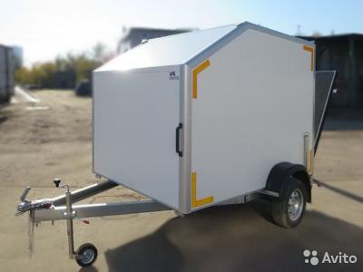

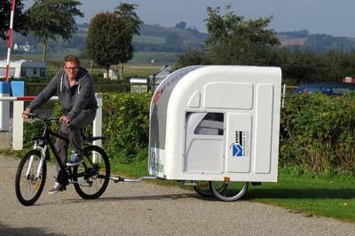

3 вариант прикольный конечно, но тяжелый, да такой регистрировать, как и остальные надо к сожалению( :pardon:
Да первый хорош конечно, хотя идея 2 мне приглянулась больше, но опять же как там разместить всё в сложенном состоянии большой вопрос...

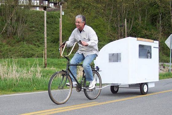

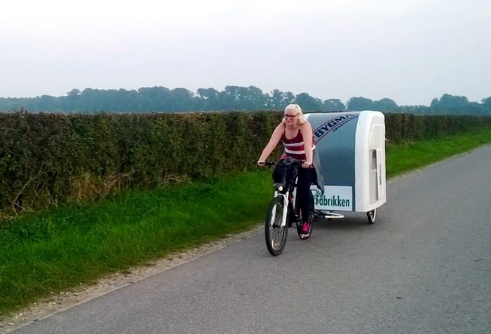

Вот кстати пример, какой кемпер я делаю, но это на основе автоприцепа и требует регистрации и прав...
