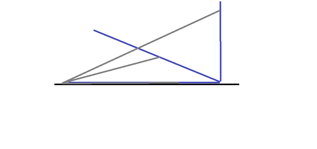

1. Да это так
2. Да и это верно
3. При развёртывании паруса панели двигаются с 0 до 90(вертикально) градусов это Вас не смущает, и постоянно, хоть и не без участия человека на каждом "делении" настроены на Солнце.. :ah:
Кстати развёртывание не означает просто убрать защиту, они двигаются как дверь или окно имея застёжки, понятно что горизонтально они лежат только когла я этого хочу или они едут на дачу :-)

Цитата: SMILE1 от 06 Март 2015 в 03:43
[user]Tsukune[/user], Ну как до вас так и не доходит....
1. Совершенно очевидно что производители пишут на панелях их мах. производительность. Т.е. при угле падения лучей 90гр., значит:
2. Реальные ТТХ панели можно приблизить к заявленным, приближая угол падения лучей к этим самым 90гр. НО:
3. Т.к. вы не хотите вводить в конструкцию механизм ориентации панелей на Солнце, логично предположить что ваши панели будут бОльшую часть времени параллельны поверхности Земли. А поверхность Земли там где вы живете наклонена к Солнцу под углом далеким от 90гр.
Дальше просто геометрия.
согласен + тышша пятьсот,сюда нужно добавить еще вес (любое складное устройство весит больше цельного ,добавить матушку лень,добавить погоду,(я писал ак мы попали в октябре на рыбалке ,когда раздухарились и смотрели на телике заснятые ранее клипы с другими покатушками ,а потом экономили на всем чем только можно и только в последний день было солнышко-когда сподобились уезжать) и прыгали мы вокруг панелей как чертики из табакерки (думали накрылось чего то) Мурманск это та климатичексая зона как у вас ,сейчас в марте солнце палит и панели работают на всю катушку ,с августа все пойдет на убыль.
Что касаемо характеристик заявленных производителем ,у меня например на контроллере показывает зарядку около 1.5 вольта когда у тещи горит на улице фонарь ртутный-но это не значит что батарея заряжается

[user]nemec65[/user], я собственно почему в самокаты тыкаю... если сравнивать их с великами по функционалу, то они
проигрывают им по 2-м параметрам - скорость и дальность,
выигрывая по 4-м - размер, вес, универсальность, законность.
Два последних поясню:
универсальность - можно поставить сидушку и чинно ехать в булочную или поставив между ног канистру за пивом, можно снять сидушку и поотжигать стоя играя с дитями в индейцев и ковбоев.
законность - в ряде стран на электровелики наложены ограничения по мощности, способу управления двигателем и др. и эти законы время от времени меняются т.е. пересекая границу с таким великом на внешнем подвесе можно попасть в неудобное положение. По самокатам, во-первых законы проще, во вторых когда они сложены в рундуке меньше шансов что кто-то станет их вытаскивать, собирать, проверять и.т.д.
ЦитироватьПри развёртывании паруса панели двигаются с 0 до 90(вертикально)
а...., так вот ты оказывается какой - северный парус )))
Ну так конечно интереснее. Непонятно как это будет реализовано, но в качестве рабочей гипотезы пойдет.

Цитата: Tsukune от 06 Март 2015 в 02:02
[user]SMILE1[/user],  :laugh: :laugh: :laugh:
размеры СБ 110х55см 100 ватт помножим на 4? + 110см ширина и 220см длина  :ah: 100ватт * 4 разве не 400ватт?
Блажен, кто верует, что с квадрата можно снять более 130W в идеальных условиях ибо при переводе китайских ватт вашей панели в нормальные получим тольько 80W и это при условии, что в ней использованы элементы grade A++.
Цитата: SMILE1 от 06 Март 2015 в 03:19
Для Сочи надо умножить на 0.65 или на 0.45 для Тюмени. Округлось глобуса накладывает некоторую синусность и косиносность на ТТХ панелей.
Вот и получим 85W для Сочи и 59W для Тюмени с одного квадрата.

И так, отвечу развёрнуто на счёт Солнечных батарей!
Начнём с веса он от 2 до 3кг на гибкую панель мощностью 100 ватт (12 или 24 в).
Далее про блаженство и 100 ватт, на экваторе где нибудь это правда, мощность 100-120 ватт\ч, у нас Вы правы это будет от 50 до 80 ватт в летний сезон без МППТ контроллера, и 60-85ватт с МППТ контроллером, но не просто ватт, а ватт\ч.
Направление на солнце, очень важно понимать, что солнечные батареи закреплены на некую раму, которая чем-то напоминает пластиковое окно, другими словами её можно открыть и поднять вверх от горизонтального положения до 90 градусов(прямой угол), причём градус возможен любой с 0 до 90, что позволяет настроиться на восход, полдень, закат и другое время\положение солнца...
О качестве элементов это grade A. Без плюсиков, но этого достаточно!
Теперь теория:
Дано АКБ 48в 20ач лифер, это примерно 1000ватт реальной ёмкости, для зарядки которой потребуется от 1100 до 1200 ватт вырабатываемой мощности.
Потребление в сутки от 500 до 600 ватт в безэкономном режиме.
Имеем Х солнечных батарей 100 ватт 24 вольта, направленных на Солнце на 12 часов (полдень), сколько ватт даст 1 СБ?
Ответ:При этих условиях в средний день СБ даст около 60 ватт\ч в течении 2х часов, и ещё 50 ватт\ч в течении ещё 2х часов, далее мощность будет сначала расти до 50 потом падать до 0 ватт, отсюда за первые 2 часа в аккумуляторе будет: (60х2)-10%потери=около 108ватт (округлим до 100 ватт), + за вторые 2 часа (50*2)-10%=90ватт, и за остальной день: около1\4 заявленной мощности=20-25ватт\ч в течении 4х часов=80-100ватт-10%=75-90 ватт в акб , итого 1 100ватт батарея отдаст за 1 световой день 100+90+90= в среднем 280ватт, что в реальности 240-260 ватт в аккумуляторе! Значит, чтобы полностью зарядить акб ёмкостью 1000 ватт за день нужно 4 СБ по 100ватт. ;-D Хотя на хорошем солнце и с постоянной корректировкой на него можно получить на 40-70% больше энергии!!!

[user]Tsukune[/user], однако с примерно двух квадратов Вы планировали снимать 0.4 kWh, в то время как реальные характеристики это 1/4 kWh.  ;-D
Tsukune
#348
[user]Indiсtа Саusа[/user], я планирую снимать до 400ватт\ч (на экваоре :laugh:) с 4х СБ 24в 100ватт, что понятное дело в Подмосковье будет в средний летний день примерно по 65-70\ч ватт для зарядки аккумулятора на 1000ватт\ч за целый летний день, а не за 2-3 часа, предполагаемый размер крыши (где и хранятся батареи) 120см ширина и 240см длина, что окурат совпадает с габаритами 4х солнечных батарей по 100ватт. При потреблении 50% от ёмкости Акб кемпера (500ватт\сутки), есть возможность остаточную энергию(500ватт\день) пустить на зарядку акб велосипеда, тем самым как написано ранее на перезарядку системы требуется 2-3 дня стоянки а не часы))) :ah: Общая ёмкость 2х акб 2000ватт, Реальная отдача сб в средний летний день 240-260ватт\ч в течении не более 3-4 часов в день или около 300ватт\ч в течении 2х часов при хорошей погоде и точному трекенгу солнца и МППТ контроллеру...  Короче с 400ваттной СБ больше 1200-1400ватт в Подмосковье в сутки взять НЕ выйдет как ни старайся :-)
