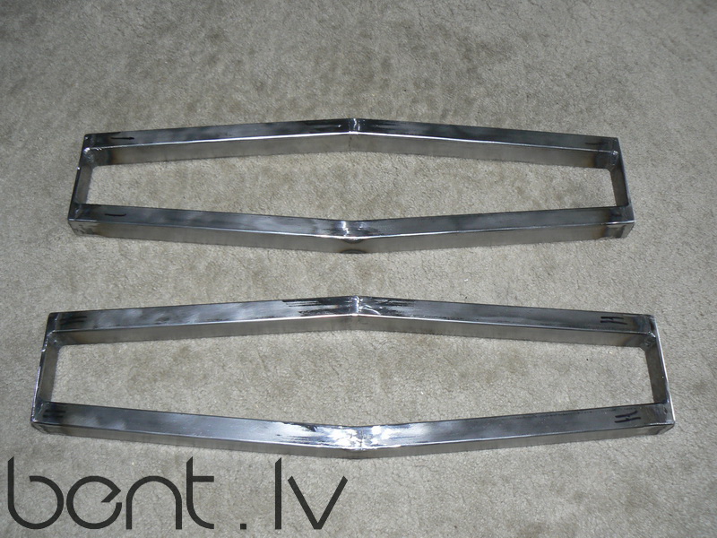

А вторая конструкция в продаже.
http://alexreah.blogspot.ru/2012/11/base-frame-with-two-rear-wheel-drive.html
27 July 2013 15:46
Base frame with two rear wheel drive
For sale  18 тыс.руб.
в январе-феврале ваще superangebot 14 т.руб.
За эту цену рама с колесами, одно из которых - мотор-колесо 1 кВт. .
Естественно мотор-колесо со своим контроллером, фарой, с органами управления:
рама из проекта Quad trike, который был испытан в сентябре 2010 здесь
http://alexreah.blogspot.com/2011/02/for-sale-tadpole-trike-frameset.html
http://bent.lv/
сайт В.Измайлова, из Латвии. на веломобилях.орг - Voolodja
изготовление на заказ различной велотехники
K-trike

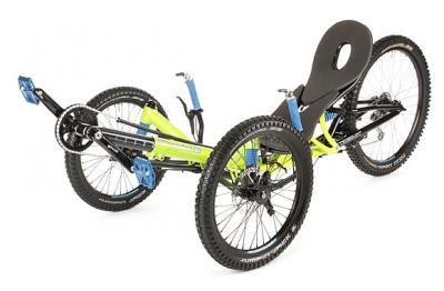

[user]stoyan[/user], Спасибо большое! K-trike очень похоже на то, что я и хочу, только способ поворота колёс не верный :ah:!
Вариант с трайком
не подходит , так как требует серьёзную доработку, причём не штатной(хоть где-то есть в продаже компоненты), а авторской, где сам чёрт >:D ногу сломает, а так как ни варить ни на станке делать я не умею, эта идея не очень(одно дело купить сет трайка без вело частей, которые можно, в зависимости от бюджета купить почти в любом вело магазине, другое вытачивать, варить, красить порошком - с этим я без обучения и проб\ошибок не справлюся :~-()
Посидеть на собранной конструкции реально, а вот покатать прямо вот так не получится:
-каретка и система (шатуны с педалями) уже стоят на втором трайке
-крепление отжимного ролика для цепи надо продумывать/менять (на фото он для примера стоит, скорее всего надо будет подбирать положение после того, как будет стоять аммортизатор и будет видна линия цепи)
- аммортизатор задний надо будет подбирать-покупать-устанавливать. Тот, что стоял раньше - стоит на втором трайке. Крепление надо будет заново придумать и сделать (то крепление, которое было - было очень некрасивым и кустарным), при этом сверлить задний маятник крайне нежелательно. Верхний кронштейн на фотках виден, а нижний заново делать...
-колеса пока еще в полном сборе, только резина на втором трайке. Колеса в фреймсет не входят, если надо, то о цене поговорим. На заднем колесе у меня стояла планетарка, сейчас она в качестве промежуточного вала на втором трайке. Заднее колесо с обычной втулкой тоже есть свободное, но тоже в цену фреймсета не входит.
-кресло до августа отдаю вместе с фреймсетом (за указанную цену). В принципе оно в хорошем состоянии, но по хорошему для спокойствия я его бы усилил немного и обязательно добавил бы крепление по спинке (это несложно сделать, упоры к наклонной балке).
Еще раз, чтобы оживить все это, надо:
-переднюю каретку с системой (купить- поставить)
-два передних колеса со втулками под 20 мм. ось (оси на поворотных кулаках есть в комплекте) и креплениями для торм.дисков, можно договориться о моих колесах
-заднее колесо, в принципе совершенно стандартное заднее колесо под диск.
-как минимум две стандартные цепи соединить в длинную
-аммортизатор купить-поставить
-ролик отжимной, подобрать положение и закрепить надежно. Может даже два ролика будет лучше поставить в итоге.
-трубки для цепи в некоторых местах поставить (например в месте прохождения около заднего маятника и впереди, чтобы штаны не пачкались...)
-кресло выставить в удобное положение и поставить упоры по спинке к балке (задняя наклонная профилированная труба за креслом, в неё же упирается аммортизатор)
-отрегулировать схождение передних колес (на штанге есть регулировка)
-купить и поставить задний тормоз (диск, торм.машинка, трос и ручка)
-купить и поставить два передних тормоза (диск, торм.машинка, трос и ручка; все в количестве 2 ). Тут есть некоторая проблемка- я по ошибке сделал оба передних кулака с одинаковым креплением под тормозные машинки. При этом не учел, что на правом колесе машинка встает как обычно на обычном веле, а вот на левом крепление должно было быть перевернутым. Короче мне пришлось немного повыдумывать дополнительные детальки и я все-таки закрепил машинку. Правда это не очень красиво было, но работало.
Короче на деле и 2 вариант не подходит там крепление колёс не то, как как в каждое колесо я вставлю МК 250 ватт 36 вольт (7а фаза) и контроллер инфинион 48 вольт (6а фаза), на трайке требуются стандартные вело дропауты, короче если исключить сварку, можно и исключить и само сбор и авторские не стандартные подходы :-) Потому я и ищу именно магазин, покупка на февраль март, раньше ни как, если с рук то 3-4 месяца человек ждать не будет, да и не удобно это :ah:, а заказ из вне, тут я не знаю от почты всё зависит. :dance:
С уважением, Андрей.

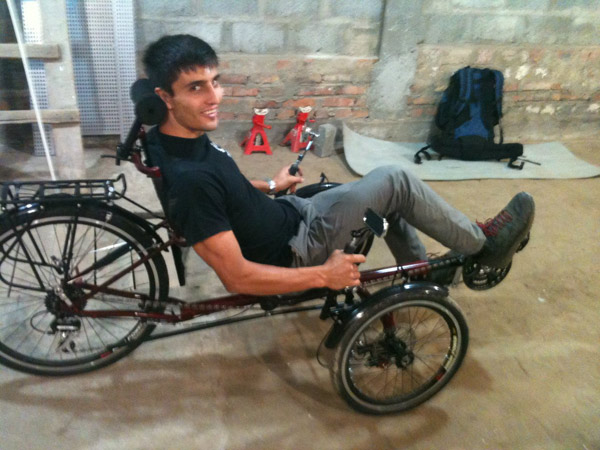

Tsukune
интересное видео о путешествии на лигерадах
Мой проект https://electrotransport.ru/index.php?topic=24428.0
Твоя свобода заканчивается там, где начинается свобода другого человека (с)
Мне так тесно под зимним небом, что надеясь поймать волну, я когда-нибудь выйду за хлебом и случайно покину страну...

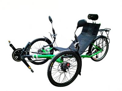

сейчас я ищу дешёвую (30к +-5к рублей) модель, типа сел и поехал
Мечтать надо, это правильно.
Но реальность другая. Трайк за 30 рублей ? Наверное где-то и есть, но чё-та сомневаюсь, что это будет долго ездить.
У трайка обычно как минимум 2 колеса имеют консольное крепление, никаких "обычных" дропаутов.
Т.е. для "воткнуть в каждое колесо электромотор" нужно будет заменить две оси в электромоторах на консольные .
А с учетом того, что внутри (или очень рядом) оси должен еще и пучок проводов к колесу идти (вот пример), то задача нетривиальная. И не каждая конструкция "обычного " трайка выдержит такую замену.
Добавлено 05 Нояб. 2014 в 21:00
Цитата: stoyan от 04 Нояб. 2014 в 12:19
Ну вот по ссылке похоже все еще продается. По крайней мере автор отмашки не дал. Разве не то что вам нужно?
Цитировать
Не, это в таком проекте точно не надо. :dance:

[user]Reah[/user], Доброго времени суток :hello:
ЦитироватьНо реальность другая. Трайк за 30 рублей ? Наверное где-то и есть, но чё-та сомневаюсь, что это будет долго ездить.
Ну с консольной системой то есть, а вот с обычной найти не могу, переделывать консоль под втулку возможно, но сложно. Пот "трайк за 30к" имеется ввиду фреймсет (без колёс, тормозов, переключателей и т.д обвеса), то есть поставил электро систему и поехал так правильнее) По сути нужна рама, втулки на ней с педалями и звёздами, цепь и защита оной, сидушка, руль и рулевая под обычное крепление. При том при повороте рулевые стойки должны быть неподвижны, поворачиваться только сами колёса, что и есть самое сложное :ah: :-)
Reah
Для трайков консольное крепление колес - обычное. А чтобы боковое колесо висело на ДВУХ дропах - это как раз необычно, тяжело  и мало кому нужно.
:pardon:
Я не понял, но пожелаю много удачи в поиске...  B-)
