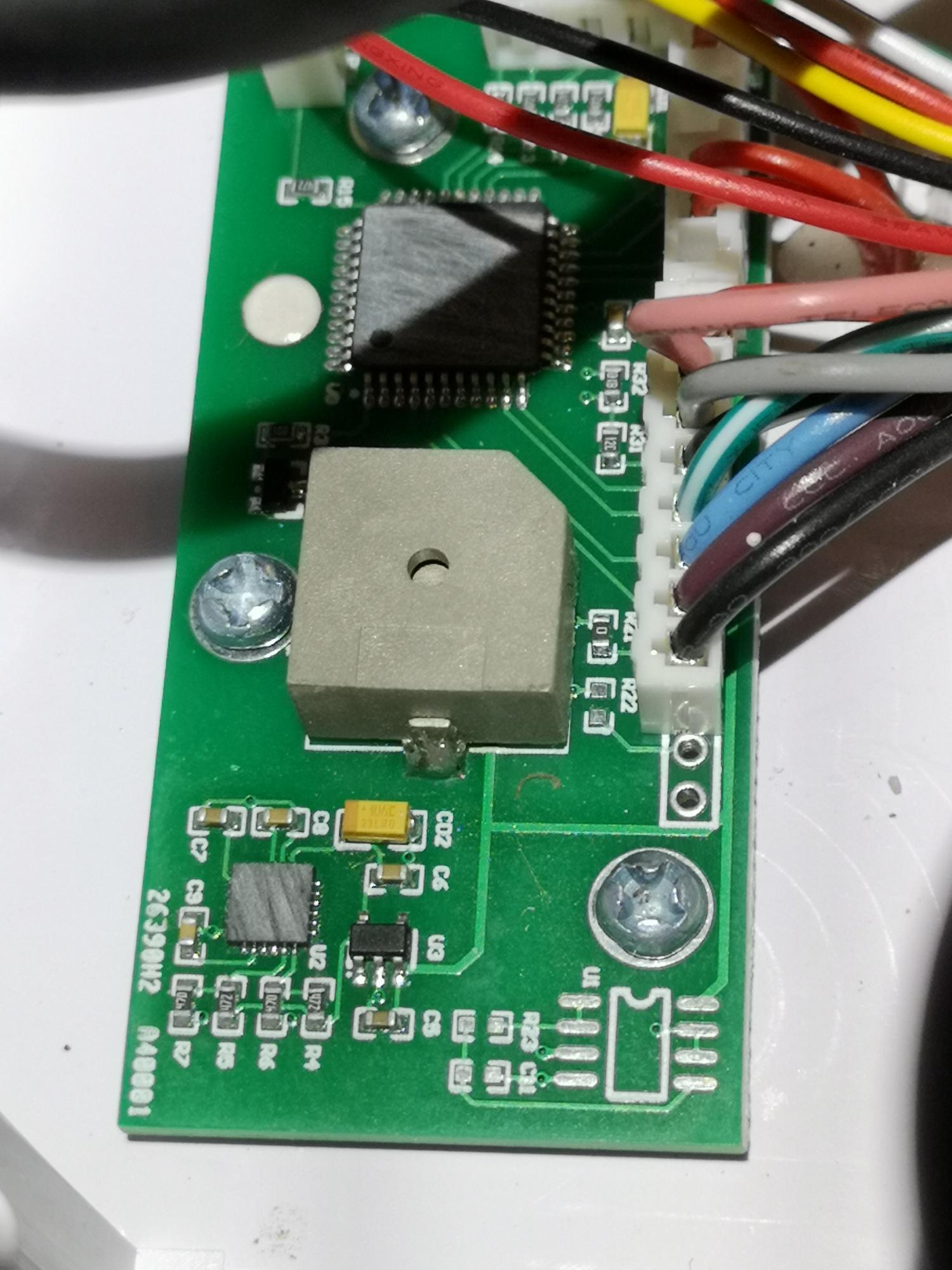

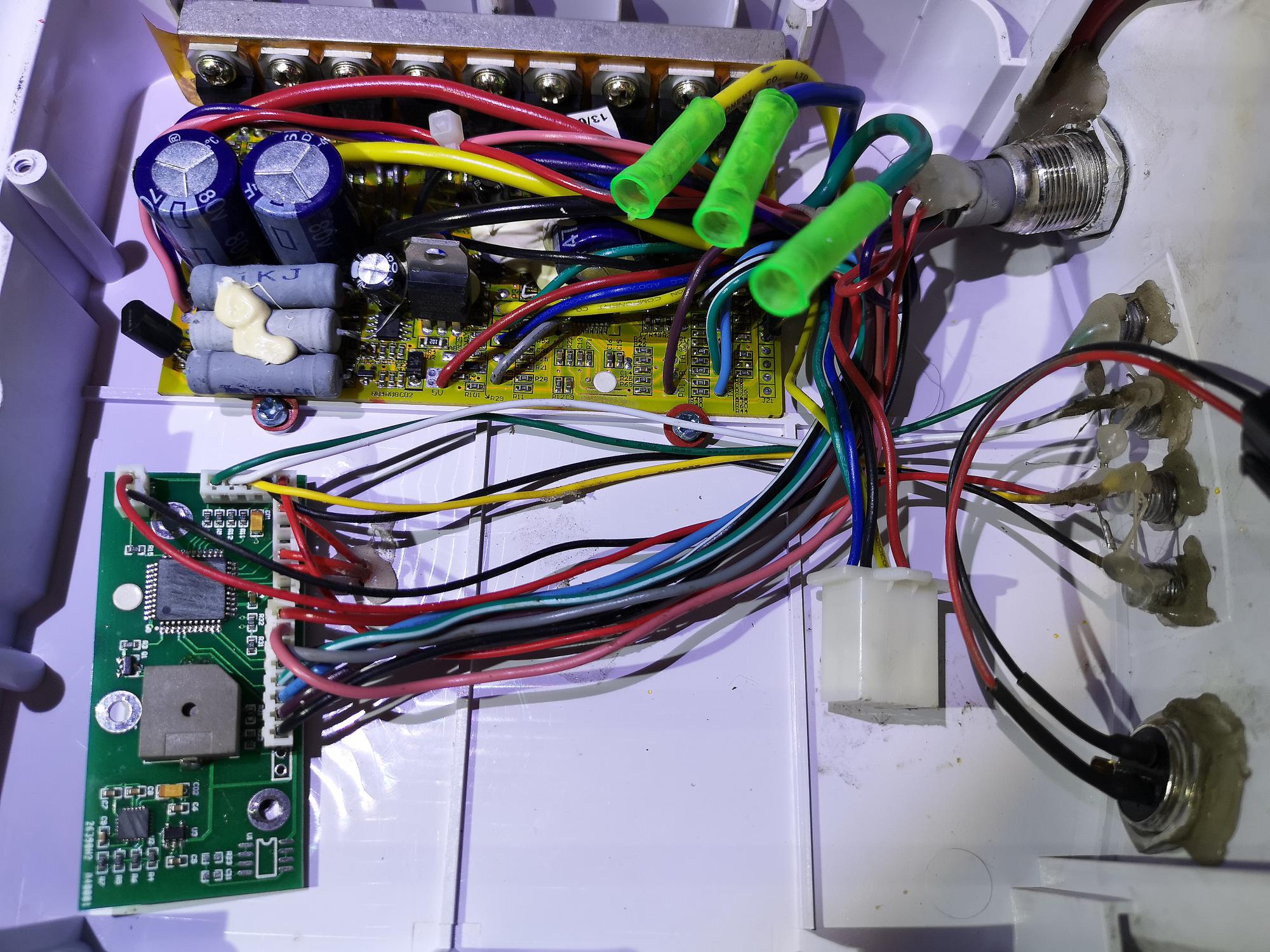

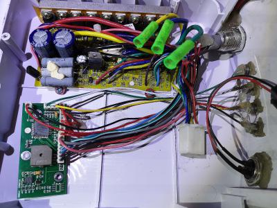

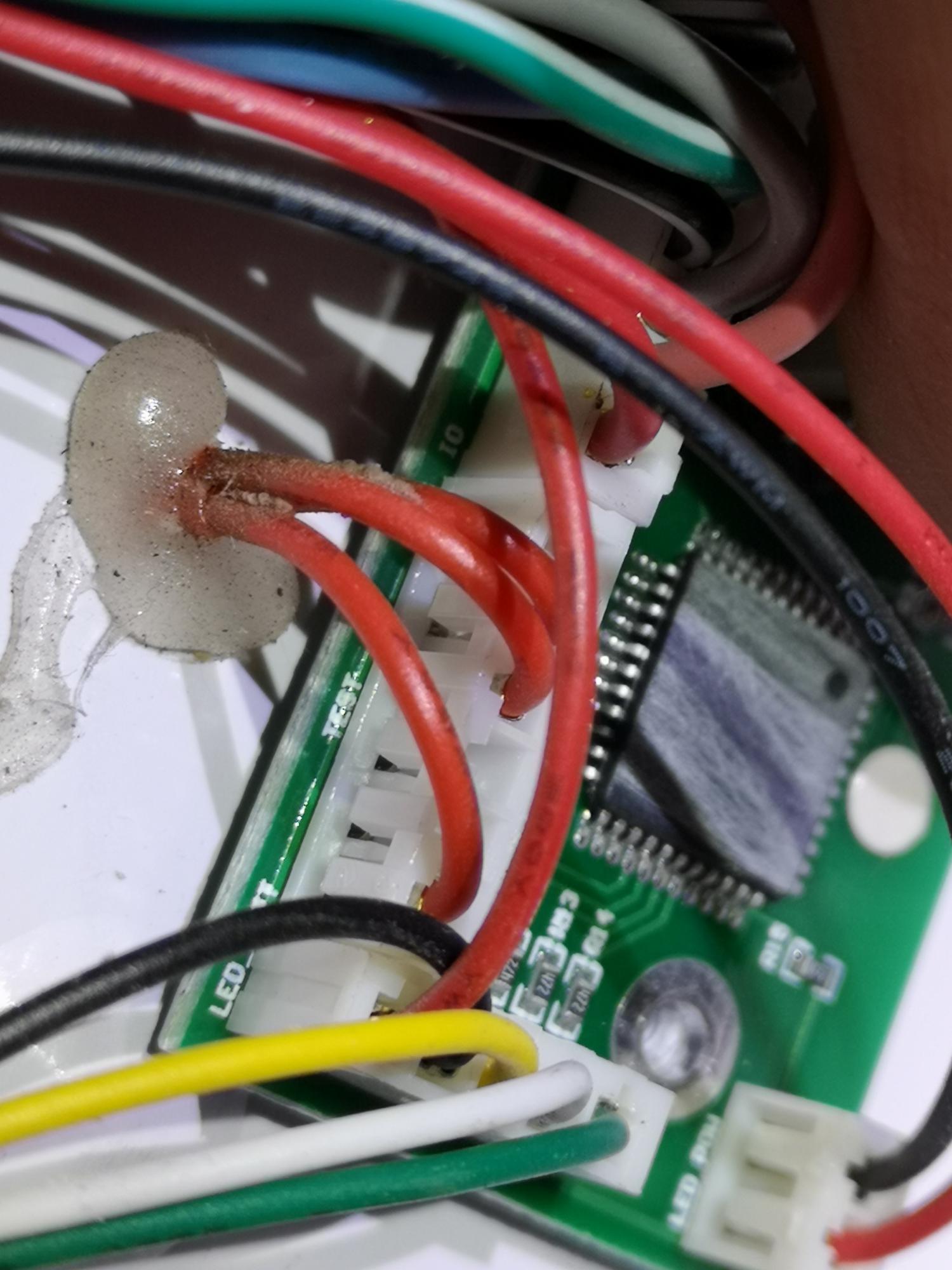

Lex-4400
Очень похож на Airwheel X3
Плата с гороскопом стоит отдельно, от неё на боковую крышку выходят 3 контакта якобы для балансировки.
Пробовал откалибровать, замыкая все 3 одновременно и по отдельности 2 с разными вариантами, но не как не калибруется.

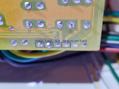

Еще есть конт GND/5V/txd/rxd - возможно ли подключить Bluetooth модуль?
