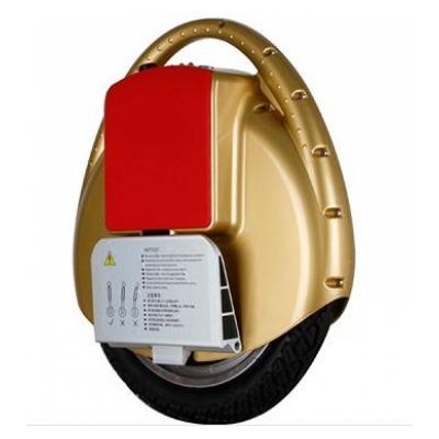

Не осилил все страници форума прочитать.Сталкивались ли с такой проблемой. Моноколесо Freeway Пару раз на него стали дяди с ограничением в весе..хотя может это и не причина.Колесо просело,будто вошло внутрь корпуса и немного сместился центр,опустилось назад. И сталкивался ли кто с калибровкой. Подскажите как калибровать. Спасибо!
shoper
Все, конец. Одноразовое колесо-чисто для учебы
Dmitrys
[user]pix[/user], когда на педали встают, фактически стоят на оси колеса. Корпус просто винтами к держалкам педалей крепится и нагрузку от веса не испытывает, может у вас оси погнулись, или педали?
Gotway Tesla
anonanymous
Еще вариант, что крепления кронштейнов к осям "съехали" и ось просто перекосило. В любом случае - снимать корпус и смотреть.
GotWay 18 Msuper LS, Inmotion V5F, IceWheel S8 Ecodrift Edition
pix
Спасибо.В любом случае разбирать,на днях. Т.е причина скорее всего механическая не в электронике.
