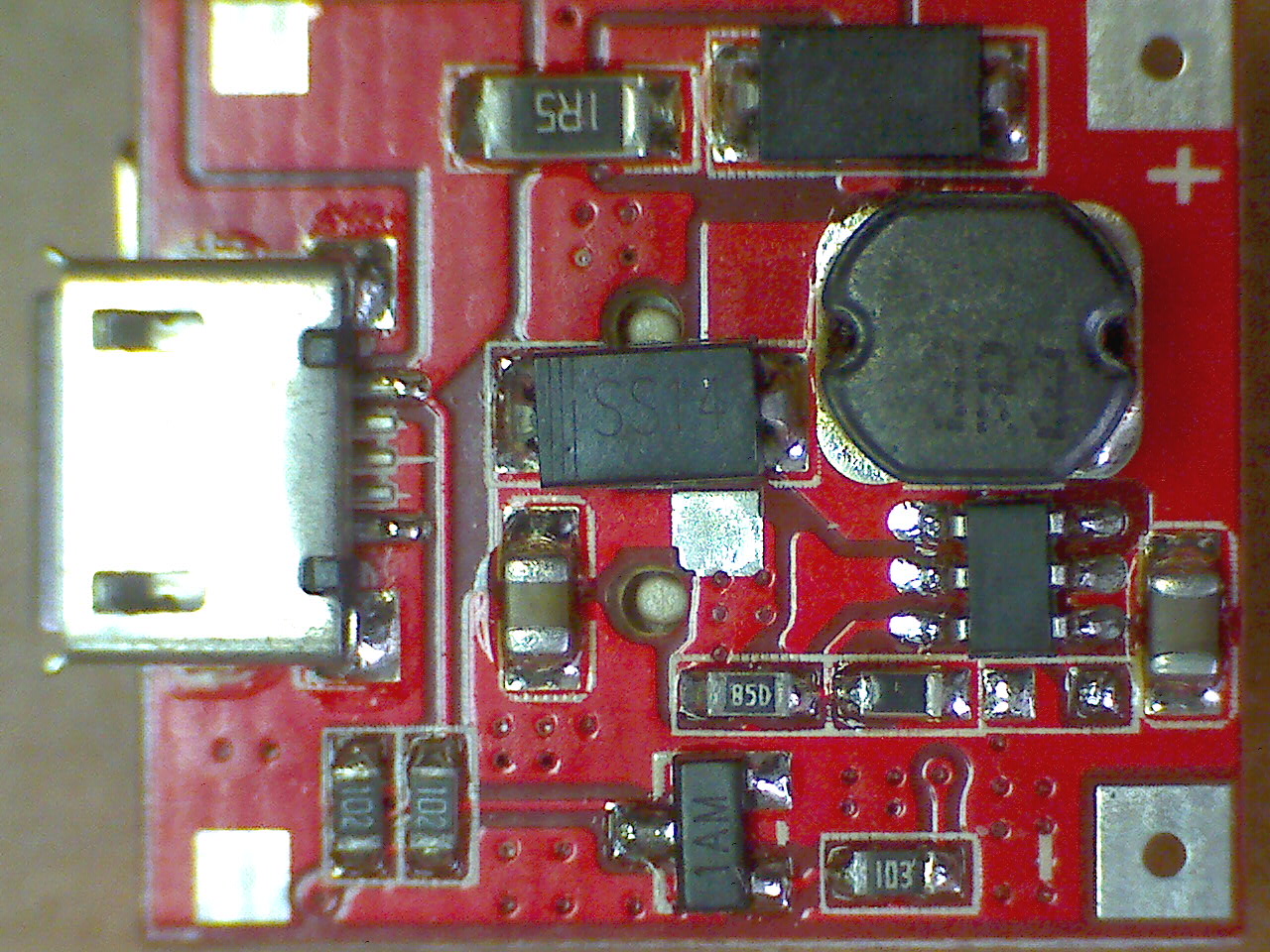

Получил, подпаял элемент, подарил.
Из любопытства поковырялся в платке. Она хоть и мелкая, но "правильная". Есть там стандартная схема защиты от перезаряда/переразряда, и повышайка на 2А (судя по диаметру провода на дросселе, реально 2А). Судя по наличию "лишнего" транзистора, повышайка должна включатся при подключении нагрузки.
Заряжается от USB и светится красным, зарядившись светит синим.
Добавлено 02 Янв. 2015 в 11:14
Еще пара фоток, где можно подсмотреть маркировку микросхем.

Вопрос - сколько сейчас ваши "пальчики" пустые стоят? Цена бакса возросла после вашего первого сообщения.
А микрухи, обнаруженные и сфотанные [user]i[/user],  - DW01 (контроллер заряда) и 8205S(полевые ключи-2шт), если вдруг у кого сдохнут,  при желании можно надергать из "сдохших" телефонных батарееек, например, от Нокии

Цена, указанная в моей личке за 2 серебристые меня устраивает и я жду. А пока получил с ебея свой заказ в виде 4 пакетиков молока. Внутри на плате только 1 микруха FM6316FE. Рулит за все. Фото решил не выкладывать в чужой теме без согласия автора.
